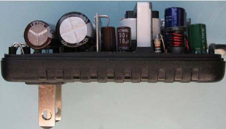

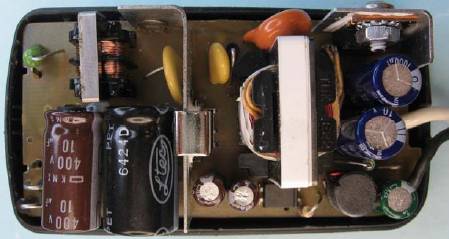

Внешний вид преобразователя:
Рис.1 Внешний вид преобразователя

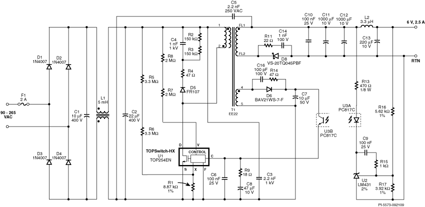

Схема:
Кликните для увеличения
Рис.2 Схема преобразователя

Схема на рис.1 основана на микросхеме TOP245EN в обратноходовой топологии. Схема компактна, работает от универсального диапазона входного напряжения, обладает высокой энергетической эффективностью.
Входной каскад
Вставка плавкая F1 защищает схему от критических поломок и в их случае изолирует источник входного переменного напряжения. Входное переменное напряжение выпрямляется диодами D1 – D4. Емкости С1 и С2 фильтруют выпрямленное напряжение. Кроме фильтрации С1 и L1 формируют фильтр для подавления дифференциальных ЭМИ. Дроссель L1 фильтрует синфазные ЭМИ. Эти фильтры позволяют не применять в схеме X конденсаторы и связанные с ними резисторы для увеличения энергетической эффективности.
TOPSwitch
Схема основана на микросхеме TOP245EN, которая включает в себя высоковольтный силовой MOSFET ключ и ШИМ контроллер.
Работа на частоте 133 кГц позволяет уменьшить габариты моточных изделий и увеличивает к.п.д. Кроме того, работа на высокой частоте никак не сказывается на уровне ЭМИ, так как в микросхемах Power Integrations применена технология снижения ЭМИ – Frequency Jitter.
Выходной каскад
Для того чтобы получить максимальный к.п.д., был использован один диод Шоттки (20 А, 45 В). Выпрямленное напряжение фильтруется емкостями С11 и С12. Цепочка R11 и С14 используется для подавления высокочастотного звона. Номиналы этих компонентов были выбраны минимальными для того, чтобы одновременно подавлять высокочастотный звон и минимизировать рассеивание мощности в режиме “без нагрузки”.
Тепловая защита
Микросхема U1 обладает встроенной тепловой защитой. Как только температура перехода достигает 142С, U1 отключается. Как только температура достигнет 75°С, микросхема автоматически включается.

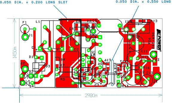

Печатный узел:
Рис.3 Вариант разводки печатного узла

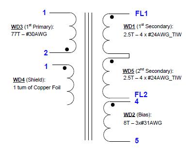

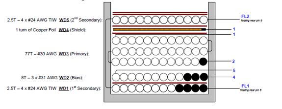

Трансформатор:
Схема электрическая
Схема построения

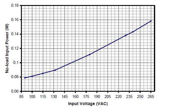

Рабочие характеристики преобразователя

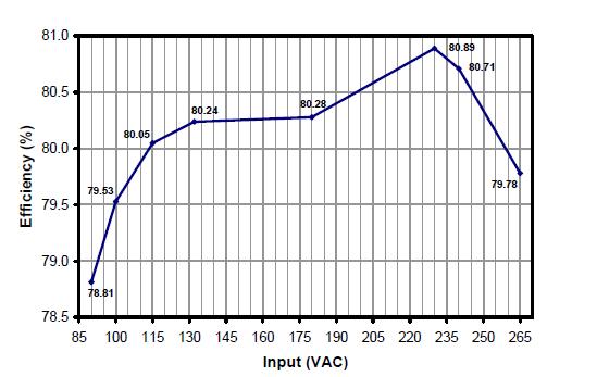

Зависимость КПД от входного напряжения

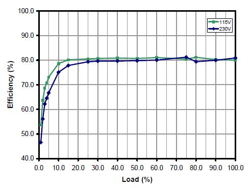

Зависимость КПД от нагрузки
Энергопотребление в режиме “без нагрузки” в зависимости от входного напряжения
