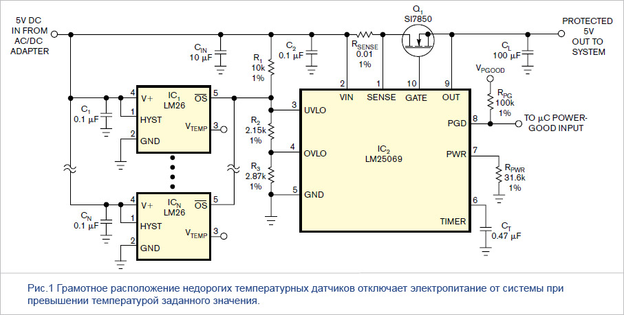

Часто бывает трудно спроектировать эффективную схему температурного управления, которая бы смогла минимизировать риск оплавления или возгорания. Расположение и ориентация системы, или и то и другое, могут еще больше усложнять ситуацию, создавая горячие участки в различных частях печатной платы (PCB). Выключатель горячей замены и тщательно выбранное расположение температурных датчиков смягчают проблемы перегрева, отсоединяя систему от источника питания, когда температура выходит за пределы безопасного диапазона.
Кликните для увеличения
В схеме на рис.1 используется переключатель горячей замены, чтобы отслеживать превышение и понижение напряжением питания и превышение током нагрузки заданных значений. Когда температура окружающей среды в тщательно выбранном месте расположения одного из температурных датчиков, например, IC1, превысит заданный порог, то датчик заставляет контроллер горячей замены, IC2, отключить питание системы. Чтобы изолировать горячие точки при установке системы в различных положениях можно использовать несколько температурных выключателей. Данная схема не требует применения ни микроконтроллера, ни дорогих ИС для наблюдения за температурой. Температурное события отключают питание от системы, используя устойчивую, неразрушающую схему технику.

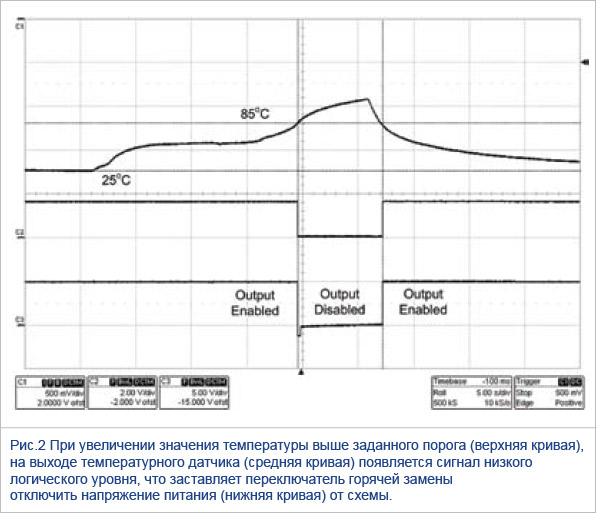

В типичных условиях превышения заданной температуры (рис.2), температурное событие (верхняя кривая), приводит к срабатыванию ИС LM26, что заставляет микросхему LM25069 отключить напряжение питания от системы (средняя и нижняя кривая). Когда температура системы уменьшится до значения ниже точки срабатывания LM26, на систему вновь будет подано напряжение питания. Неправильное расположение или ориентация температурных датчиков могут вызвать ложные температурные события, заставляющие систему включаться и выключаться наподобие часового механизма; обслуживающий персонал может легко справиться с диагностикой этого симптома. Недорогие температурные датчики и прогрессивный контроллер горячей замены для ограничения мощности могут свести стоимость подобной схемы до значения, примерно, $2 в приложениях небольшого объема.
