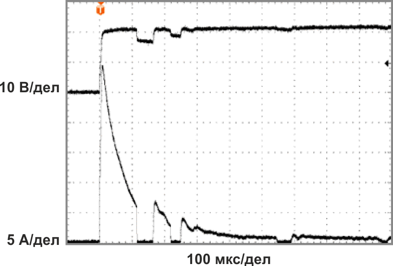

Рисунок 2. Контакты механического реле K1 дребезжат при замыкании.

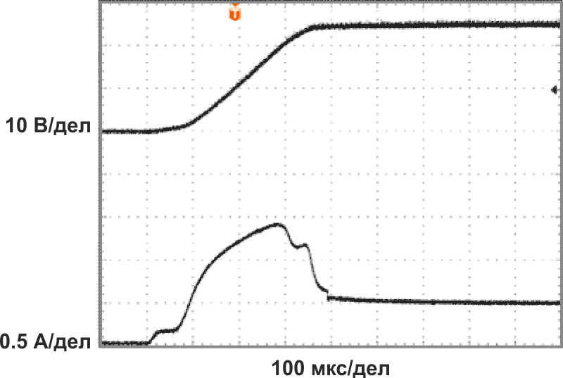

На приведенной для примера осциллограмме (Рисунок 2) видны три отскока контактов с пиковым значением пускового тока почти 30 А. Верхний канал представляет выходное напряжение в масштабе 10 В/дел, а нижний – входной ток в масштабе 5 А/дел. Выходная нагрузка образована параллельным соединением резистора 54 Ом и конденсатора 100 мкФ. Использование в этих условиях схемы Рисунка 1 дает лучшую картину (Рисунок 3). Отчетливо видна задержка нарастания выходного напряжения без каких-либо провалов, возникающих в результате дребезга контактов. Намного уменьшились колебания входного тока, броски которого теперь составляют менее 1.5 А, после которых ток достигает установившегося значения 500 мА.
Схема Рисунка 1 устраняет дребезг контактов реле и уменьшает пусковой ток.
Рисунок 3. Схема Рисунка 1 устраняет дребезг контактов реле
