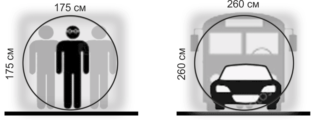

При настройке локатора светодиод излучателя ориентируем так, чтобы нижняя грань кристалла была горизонтальна.
Чисто теоретически, при применении оптики с углами излучения/приема 10 градусов без учета мощности излучателя и отражательной способности объекта дальность обнаружения составит:
  • для первого случая – 10 м,
  • для второго случая – 15 м.
Оптимальные размеры светового пятна для излучателя на основе мощного светодиода.
Рисунок 1. Оптимальные размеры светового пятна для излучателя

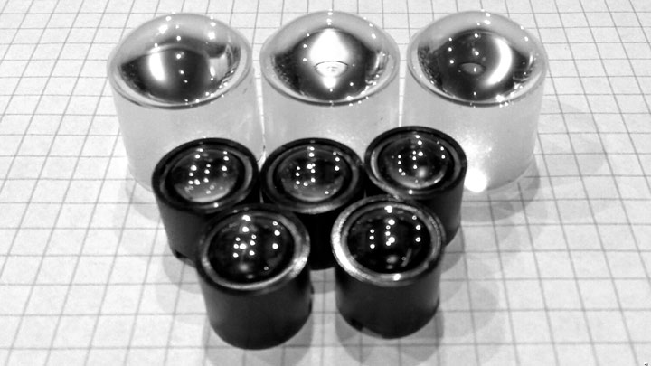

Излучатель и приемник Приемопередающего узла оптического локатора с целью унификации используют одну и ту же оптическую схему, в которой используются объективы с одинаковым диаметром линз.
Объективы приобретены на AliExpress по цене «рупь за ведро» (Рисунок 2).
Объективы локаторов.
Рисунок 2. Объективы локаторов.
В экспериментах, описываемых ниже, используются объективы с линзами из поликарбоната двух диаметров: 10 мм и 20 мм, формирующих пучок лучей с углами расхождения 10 и 3 градусов, соответственно. Наружный диаметр объективов составляет 14 и 22 мм, соответственно.

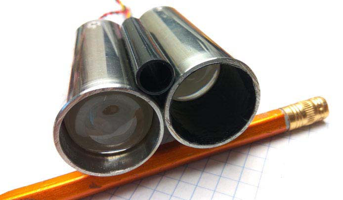

Конструкция Приемопередатчика, показанная на Рисунке 3, состоит из объединенных в одно целое отрезков тонкостенных металлических труб нужного диаметра длиной 70-80 мм, обеспечивающих эффективное электрическое и оптическое экранирование приемного элемента. Длина объясняется необходимостью размещения в одном таком тубусе объектива с фотоприемником и предварительного усилителя, а в другом – излучателя с радиатором и драйвера мощного светодиода.
Приемопередатчик в сборе.
Рисунок 3. Приемопередатчик в сборе.
Следует учесть, что объектив фотоприемника должен быть заглублен в тубус примерно на 20 мм для уменьшения внешней засветки.
Если вы не поместите предварительный усилитель и драйвер внутрь металлических тубусов, то вместо полезного сигнала будете наблюдать помехи от внешних и внутренних электромагнитных полей.
Такая конструкция обеспечивает максимальную параллельность оптических осей излучателя и приемника, что является важнейшим условием при конструировании оптического локатора. Нужно заранее продумать способ крепления Приемопередатчика к корпусу или плате локатора и изготовить необходимые крепежные элементы.
Обратите внимание на третью трубку, служащую корпусом лазерного целеуказателя. Целеуказатель, в качестве которого используется лазерный модуль с AliExpress с наружным диаметром 6 мм, – это очень важная деталь инфракрасного локатора, которая будет использоваться на этапе монтажа по месту.

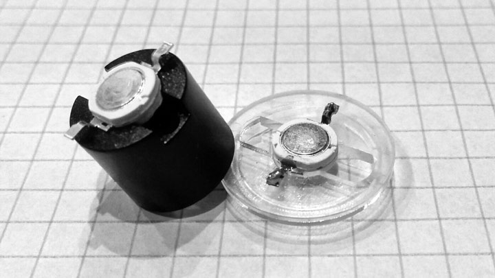

Поскольку фокусировка невидимого светового потока является нетривиальной задачей, подскажем небольшой лайфхак. Объективы, показанные на Рисунке 2, предназначаются для мощных светодиодов и имеют специальные пазы для выводов светодиодов.
Лайфхак заключается в том, что светодиод нужно установить так, чтобы выводы светодиодов расположились перпендикулярно имеющимся пазам. После этого следует вдавить светодиод в отверстие объектива до состояния, когда выводы светодиода лягут на поверхность торца объектива (Рисунок 4).
Установка светодиода в объектив излучателя.
Рисунок 4. Установка светодиода в объектив излучателя.
В 90% случаев мы получим хорошую фокусировку. Вы можете проверить этот совет на любом светодиоде мощностью 1-3 Вт, излучающему в видимой части спектра.

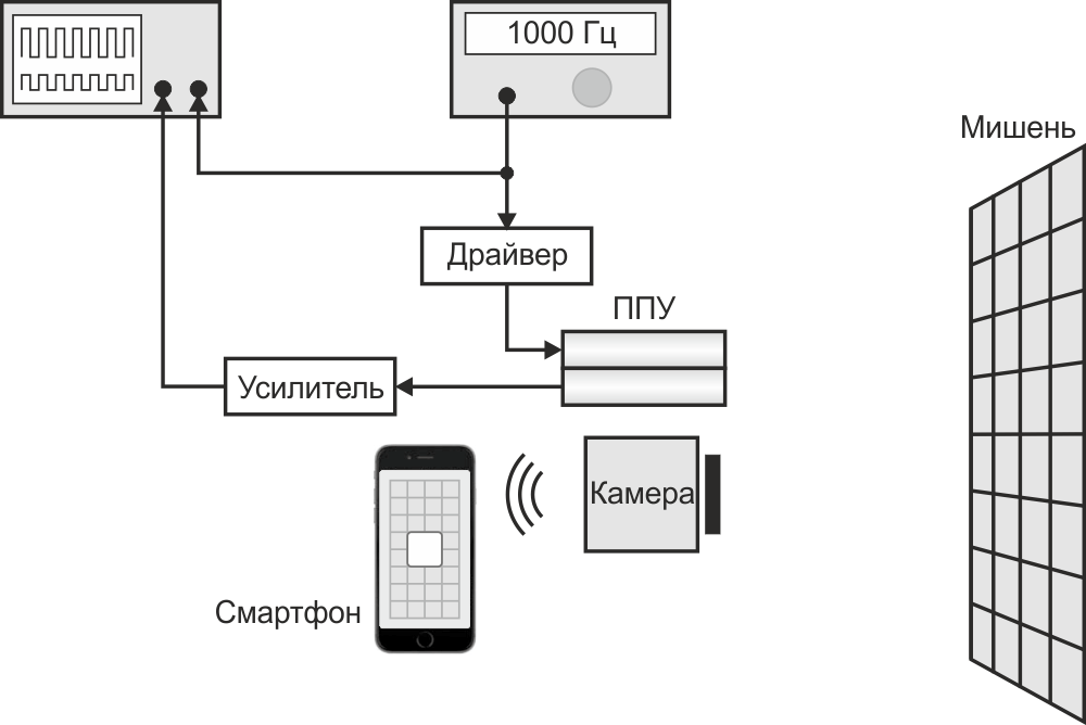

Настройка Приемопередающего узла локатора
Необходимое оборудование для настройки (Рисунок 5):
  • Генератор прямоугольных импульсов с частотой 1000 Гц и амплитудой не менее 5 В на нагрузке 1 кОм.
  • Драйвер светодиода с регулируемым током 0-2 А.
  • Предварительный усилитель. Это может быть как усилитель, который будет использоваться в дальнейшем, так и просто эмиттерный повторитель с сопротивлением нагрузки 10 кОм.
  • Осциллограф с чувствительностью не менее 1 мВ/дел.
  • Специальная мишень, представляющая собой лист 40 см × 60 см из упаковочного картона, оргалита или другого аналогичного материала, обладающего поверхностью с диффузным отражением. На мишень надо нанести сетку с шагом 100 мм черным маркером с толщиной линии около 3 мм. Расстояние между мишенью и Приемопередатчиком в процессе настройки должно оставаться постоянным и равным трем метрам.
  • Видеокамера наблюдения, имеющая ночной режим и WiFi-интерфейс со смартфоном, например, IP камера Xiaomi MI Small Square Smart Camera. Собственную ИК-подсветку камеры нужно отключить, или заклеить ИК-диоды подсветки несколькими слоями плотной изоленты. Фотодатчик «день/ночь» также следует затемнить. Видеокамеру удобно запитать от повербанка большой емкости, чтобы в процессе работы не мешали провода питания.
Важно! Приемопередатчик в процессе настройки должен быть неподвижен и обеспечивать легкий доступ к объективам со стороны электронных компонентов. Например, нами использовался деревянный брус, закрепленный струбциной к поверхности стола, к которому при помощи скотча крепился Приемопередатчик. Такая фиксация позволяет в любой момент сделать перерыв в процессе настройки для приема кофе (или пива), а также облегчить душу парой-тройкой выражений из области ненормативной лексики.
Настройку желательно проводить при рассеянном дневном свете при выключенных источниках искусственного освещения, выключенном телевизоре и других возможных источниках оптических и электрических помех. Питание предусилителя и драйвера желательно производить от отдельных автономных источников, например от аккумуляторов 18650.
