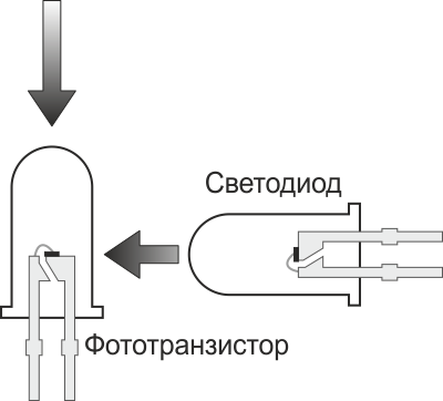

Суть способа поясняется Рисунком 1. Чувствительная область фототранзистора подсвечивается светодиодом с той же спектральной характеристикой, что и используемый фототранзистор. При этом ток светодиода составляет от долей до единиц миллиампер. Конструктивно фототранзистор и светодиод объединены в одно целое, что исключает зависимость чувствительности сенсора от изменения их взаимного расположения. Светодиод желательно использовать того же диаметра, что и фототранзистор. Пластмассовый корпус светодиода спиливается круглым надфилем так, чтобы светодиод плотно прижимался рабочей поверхностью к боковой поверхности фототранзистора в области кристалла. Затем оба прибора соединяются в единое целое при помощи прозрачного «моментального» клея. Клей заполняет микронеровности рабочей поверхности светодиода, обеспечивая отличный оптический контакт.

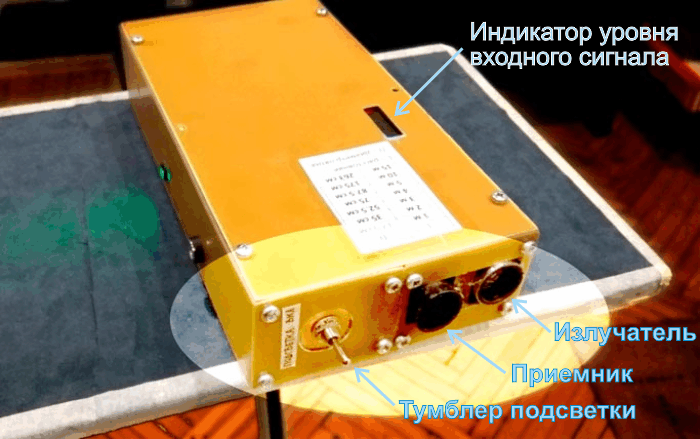

Для проверки эффективности описываемого метода и проведения натурного эксперимента был изготовлен испытательный стенд в виде корпуса из фольгированного текстолита с экранированными отсеками, чтобы исключить паразитные электрические наводки, способные исказить результат эксперимента. Внешний вид стенда представлен на Рисунке 2.
Испытательный стенд для проверки идеи.
Рисунок 2. Испытательный стенд для проверки идеи.
В отсеках размещены: батареи питания, генератор сигнала, усилитель мощности, входной усилитель, линейный индикатор уровня сигнала. Излучатель и фотоприемник конструктивно объединены в одно целое для соблюдения параллельности оптических осей и имеют экранировки в виде тонкостенной медной трубки диаметром 18 мм, запаянной по периметру со стороны вводов и открытой со стороны оптики.

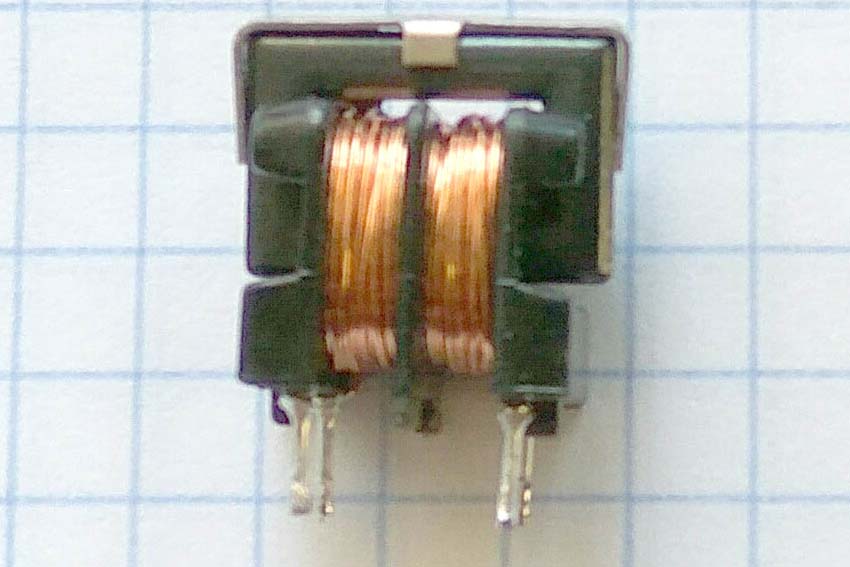

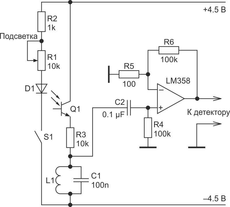

Схема усилителя представлена на Рисунке 3. В качестве нагрузки фототранзистора используется колебательный контур, обеспечивающий прекрасную селективность. Центральная частота контура 1720 Гц, полоса пропускания по уровню 0.7 – 120 Гц. В качестве L1 используется режекторный фильтр от USB-зарядного устройства (Рисунок 4), обмотки которого соединены последовательно.

Далее принятый сигнал усиливается операционным усилителем до уровня, достаточного для работы светодиодного линейного индикатора. Ток через светодиод подсветки равен 1 мА, что является компромиссом между увеличением чувствительности сенсора и уровнем шумов, создаваемых спорадическим характером излучения светодиода.

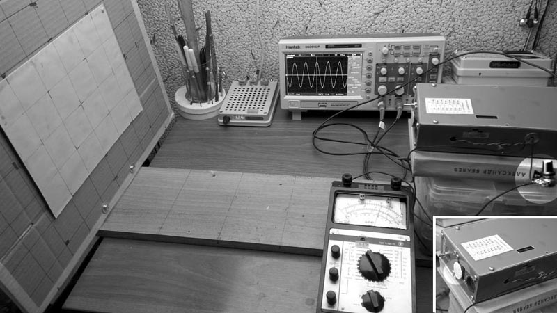

Эксперимент по реальному увеличению чувствительности был разделен на две части – лабораторные и натурные испытания. Интерьер лабораторного испытания представлен на Рисунке 5. Мишенью служит стандартная «серая карта» (RGB 209, 209, 209). Испытательный стенд установлен в 50 см от мишени. Объектив фотоприемника заклеен малярным скотчем для снижения чувствительности.
Лабораторные испытания.
Рисунок 5. Лабораторные испытания.
Провода, ведущие к излучателю, выведены наружу через технологические отверстия. В разрыв одного из них последовательно включены миллиамперметр для измерения среднего тока через светодиод и переменный резистор, регулирующий этот ток. При этом мы считаем, что освещенность мишени прямо пропорциональна току через светодиод. Сам процесс испытаний проходил в полной темноте.
Результаты лабораторных испытаний
При включении подсветки мишень уверенно обнаруживалась при снижении среднего тока через светодиод с 46 мА до 14 мА. То есть, мы можем констатировать, что предложенный способ увеличил чувствительность сенсора на базе фототранзистора более чем в три раза.
