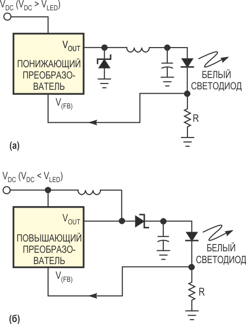

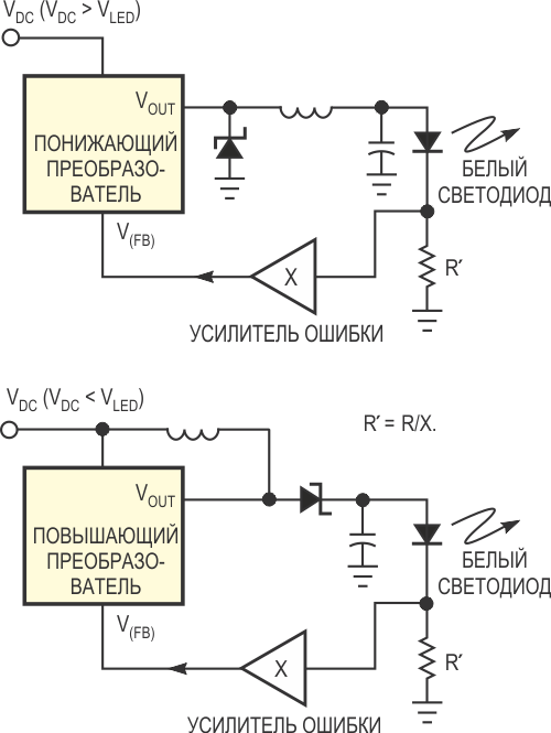

Доступность и высокая яркость современных светодиодов белого и других цветов свечения позволяют создавать на них много интересных источников света [1]. Поскольку светодиоды являются устройствами, управляемыми током, для поддержания постоянного уровня излучаемого света типичная схема драйвера должна стабилизировать их ток. Для оптимизации рассеиваемой мощности схемы управления белыми светодиодами часто делаются на основе импульсных преобразователей – понижающих или повышающих, – в зависимости от входного напряжения. На Рисунке 1, изображены типовые конфигурации драйверов белых светодиодов на микросхемах понижающих и повышающих преобразователей (где VLED – напряжения на светодиодах). Добавив последовательно с белым светодиодом резистор R, можно задать ток светодиода. Сопротивление резистора зависит от нужной величины тока и от напряжения обратной связи VFB, необходимого понижающему или повышающему преобразователю. Например, при среднем токе светодиода 100 мА и напряжении обратной связи 1.23 В сопротивление резистора должно равняться 12 Ом. Для снижения мощности, рассеиваемой на последовательном резисторе, разработчиками часто используется конфигурация схемы, показанная на Рисунке 2. В этих схемах операционный усилитель (ОУ) уменьшает рассеиваемую на резисторе мощность в число раз, равное его коэффициенту усиления [2].
Для управления белыми светодиодами высокой яркости, в зависимости от входного напряжения, используются понижающие (а) или повышающие (б) регуляторы.
Рисунок 1. Для управления белыми светодиодами высокой яркости,
Схемы на Рисунках 1 и 2 хорошо стабилизируют ток светодиода при условии, что окружающая температура остается постоянной. Однако яркость свечения белых светодиодов, как и других цветов, сильно зависит от температуры [2] и [3]. Типичное изменение яркости света при изменении температуры на 100 °C колеблется от 40% до 150%. Таким образом, если ожидается, что окружающая температура будет непостоянной, одной только стабилизации тока светодиода окажется недостаточно. Решением может служить использование в схеме управления светодиодом оптической обратной связи [3].
В этих схемах операционный усилитель уменьшает рассеиваемую на последовательном резисторе мощность в число раз, равное его коэффициенту усиления.
Рисунок 2. В этих схемах операционный усилитель уменьшает
