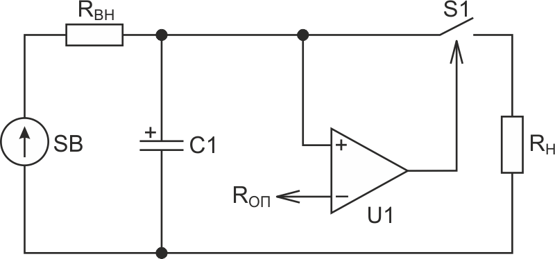

Блок-схема контроллера представлена на Рисунке 1 и содержит эквивалент солнечной батареи в виде источника тока SB, обладающего внутренним сопротивлением RВН.
Блок-схема контроллера солнечной панели.
Рисунок 1. Блок-схема контроллера солнечной панели.
При отсутствии внешнего освещения RВН стремится к бесконечности, а ток к нулю. При росте освещенности RВН стремится нулю, а ток к максимальному, технически допустимому значению.
Рассмотрим работу схемы. В исходном состоянии (при отсутствии освещения) конденсатор С1 разряжен, на выходе компаратора U1 присутствует «1», ключ S1 разомкнут. U равно паспортному значению точки максимальной мощности солнечной панели.
При росте освещенности конденсатор С1 начинает заряжаться через внутреннее сопротивление солнечной панели. Когда напряжение на С1 превышает опорное напряжение, на выходе компаратора появляется «0», замыкающий ключ S1.
Конденсатор С1 разряжается через S1 на нагрузку RН, после чего процесс повторяется.
Чем выше освещённость, тем чаще повторяется описанный выше процесс.
По сути, мы имеем релаксационный генератор – преобразователь освещенности в частоту.
В практической схеме частота следования импульсов тока составляет единицы герц на рассвете и в сумерки, до десятков килогерц при максимальной освещенности, что обеспечивает широкий динамический диапазон работоспособности контроллера.

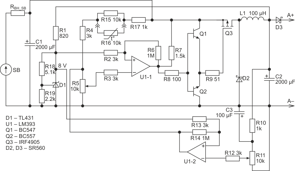

Принципиальная схема контроллера представлена на Рисунке 2.
Принципиальная схема контроллера солнечной панели.
Рисунок 2. Принципиальная схема контроллера солнечной панели.
Поскольку ранее мы подробно разобрали алгоритм работы контроллера, то остановимся только на нескольких моментах.
  • Схема гарантированно работоспособна с 12-вольтовыми солнечными панелями мощностью от 40 Вт до 100 Вт, имеющими напряжение холостого хода не более 22 В, номинальное напряжение, соответствующее точке максимальной мощности 17-18 В, и номинальный ток 2…8 А.
  • Компаратор U1-2 срабатывает при напряжении на аккумуляторной батарее выше 14.4 вольт, принудительно ограничивая длительность импульсов зарядного тока, что предотвращает перезаряд аккумулятора.
  • Питание компаратора и источника опорного напряжения производится с выхода устройства, что гарантирует автоматическое отключение контроллера при отключении аккумулятора.

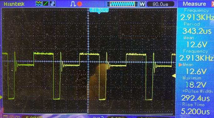

  7. Подключите аккумулятор и источник питания. Если форма импульсов изменилась, и ток заряда резко упал, регулируйте R10 до тех пор, пока изменение ограничения зарядного тока не будет наступать при напряжении на заряжаемом аккумуляторе 14.4 В.
Форма сигнала на стоке MOSFET Q3.
Рисунок 3. Форма сигнала на стоке MOSFET Q3.
На этом настройка может считаться законченной.

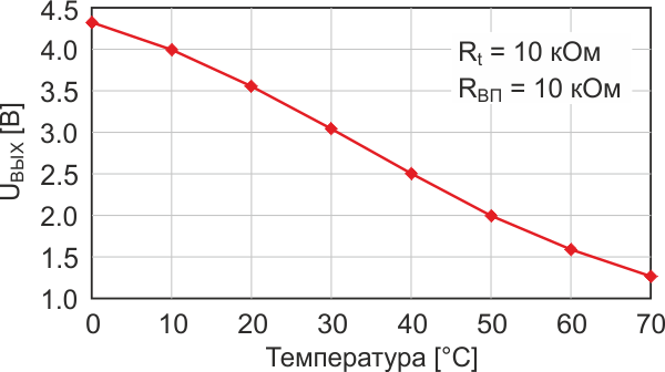

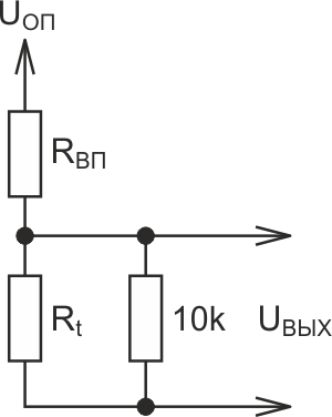

К вопросу о линеаризации характеристики термистора
В процессе разработки схемы контроллера были исследованы различные варианты управления положением рабочей точкой контроллера при помощи измерения температуры панели. В одной из моделей использовалась более сложная схема термокомпенсации, основанная на суммирующем ОУ для сложения опорного напряжения с выходным напряжением температурного датчика на термисторе. Это решение не применяется в описываемом контроллере, но автор считает полезным упомянуть его в рамках данной статьи.
Схема линеаризации датчика температуры.
Рисунок 4. Схема линеаризации датчика температуры.
Наилучшая линеаризация выходного сигнала датчика получается при включении термистора по схеме, приведенной на Рисунке 4. Динамический диапазон изменения выходного сигнала сужается, чувствительность термистора при этом существенно не ухудшается, оставаясь постоянной в широком диапазоне температур.
График зависимости выходного напряжения датчика от температуры.
Рисунок 5. График зависимости выходного напряжения
В Таблице 1 и на Рисунке 5 приведены результаты компьютерного моделирования термисторного датчика температуры. Как мы можем видеть, в рабочем диапазоне температур выходной сигнал практически линеен.
Таблица 1. Зависимость выходного напряжения датчика
от температуры при Rt = 10 кОм
T
[°C]
Rt
[кОм]
Re=Rt||10k
[кОм]
UВЫХ
[В]
70 1.68 1.44 1.26
60 2.3 1.87 1.58
50 3.32 2.49 1.99
40 5 3.33 2.50
30 7.8 4.38 3.05
20 12.3 5.52 3.56
10 19.9 6.66 4.00
0 32 7.62 4.32

  • Всем доброго здравия, собирал в макетке эту схему. Схема сырая форму сигнала как на фото получить не удалось. На первом выводе микросхемы шёл сигнал. На стоке вообще не то. Может у кого то вышло, хотелось бы взглянуть.
  • Уже в названии ошибка - мы солнечную панель собрались заряжать? Или всё-таки аккум? Почему его тогда нет в схеме?

  • И не одна. Контроллер не получился простым, проста только идея, а вот её воплощение получилось громоздким. На мой взгляд функционал девайса есть ничто иное, как dc-dc конвертер с ШИМ, для воплощения которого разумно не изобретать лисапед, а использовать типовой чип управления питанием. Но исходя из того, что требуется еще и управление по температуре, автоматом получаем использование... МК с каналом PWR плюс драйвер MOSFET.
  • Здравствуйте, согласен с Вами. Схема только с виду проста. Есть какая то изюминка в ней. Жаль что стабилизации тока нет. Не с руки как то заряжать аккумулятор 9 ампер часов панелью в 100 ватт. У меня было свободное время, вот решил собрать. Хотелось бы более подробные данные схемы взглянуть, частоту максимальную сигнал на затворе..... Хотя в моей полосе (Удмуртия), солнца не так уж и много, скорее недосвет панелей. Просто есть задумка модифицировать Вашу схему. Улучшить на свой вкус так сказать.
  • Кстати, согласно онлайн расчета номиналы L1 и C2 дают частоту среза построенного на них ФНЧ ок. 500 Гц, в то время как автор сообщает, что "частота следования импульсов тока составляет единицы герц на рассвете и в сумерки", что ИМХО обеспечивает непредсказуемость поведения устройства в этот период.
  • Всем хорошего дня. Дело не частоте среза фильтра, а в скорости заряда накопительных конденсаторов через внутреннее сопротивление панели, которое в сумерках достаточно велико., что и обеспечивает снижение частоты. Тем не менее пока напряжение ХХ панели под действием сумеречного света больше или равно напряжению точки максимальной мощности накопительные конденсаторы будут заряжаться и разряжаться в акк. Это и есть изюминка схемы. Стабилизации тока действительно нет, да такой задачи и не ставилось изначально. Плодотворная дебютная идея, как говорил товарищ Бендер, заключалась в удержании панели в точке максимальной мощности простейшими средствами, без применения МК. Для этого служит и дополнительная температурная коррекция. Мы собственно уже забыли про эту тему. Работает себе и работает. Но ваш интерес к теме заставил меня посмотреть на схему свежим взглядом. Конечно можно доработать. Хочу отметить одну особенность именно этой схемы. При настройке нужно избежать высокочастотной генерации при переключении компаратора. Ввести в нужных местах корректирующие цепочки. Если внимательно посмотреть на фото в статье, видно, что одна сторона печатной платы выполнена в виде сплошного слоя металлизации с отверстиями для выводов компонентов, как при монтаже в.ч. схем. Будем рады увидеть доработанный вами вариант схемы. Если у нас возникнут какие то идеи, мы обязательно ими поделимся в этой теме. Желаем успехов.
  • Тогда на кой ляд Вы этот фильтр в схему поставили? Что означает для Вас термин "накопительные" конденсаторы? Если под ним подразумевается С1, то он разряжается не в аккумулятор, а в С2. Отчего возникает вопрос: а зачем собственно? Почему сигнал обратной связи снимается с ФНЧ, который не работает в половине рабочего диапазона, а не прямо с аккумулятора?
  • В статье детально написан процесс настройки* из которого можно узнать что сигнал для разряда С1 поступает именно с С1 через корректирующую цепочку, а с выхода берется* сигнал, уменьшающий длительность отпирающего импульса при достижении полного заряда аккумулятора.*[B] Я предлагаю тему закрыть!!![/B] Сделайте лучше и проще, я с удовольствием повторю. Хорошего дня. С уважением.*
  • Да я уже вроде разобрался. Насколько я понял, Вы использовали схему типового понижающего dc-dc преобразователя с LC фильтром, нагрузили его вместо активной нагрузки аккумулятором, а запитали от солнечной батареи. Если так, то задавать Вам вопросы действительно не имеет смысла. :)
  • Попробую собрать схему с другими компонентами. Что не понравилось? Сравнительно большое собственное потребление схемой. И ток через диоды Шоттки 5 А считаю маловато при токе в точке максимума, например, в 6,43 А. Идея хорошая.
  • Отсутствие информации о КПД.
  • Однако токо что приехал подарок от китайца - QX5252. :) Надеюсь, что поковыряюсь сегодня с ним.
  • Полярность Q2 указана не верно. [b]mikaleus[/b] прав, диоды слабоваты.
  • Уважаемый оппонент. Если бы с1 разряжался в с2, то аккумулятор бы и не заряжался. Но он прекрасно заряжается. А сигнал обратной связи снимается с фнч для того чтобы в моменте уменьшать ширину импульса, если напряжение заряда достигает контрольного значения. Этим мы исключаем перезаряд. Я не любитель схоластических дискуссий поэтому просто рекомендую тщательней анализировать схемы. В любой самой тщательно написанной и работающей программе есть ошибки, алгоритмы можно улучшать до бесконечности. Также и в схемотехнических решениях. Важно понять идею, а если хотите применить её для своей практики, исправьте баги и дополните функционал. Например, в этой схеме отсутствует функция изменения рабочей точки при изменении освещенности. Она прекрасно работает в Италии, где в солнечные дни облака бывают редко, а условиях Москвы, где, наоборот, безоблачные дни большая редкость, желательно смещать рабочую точку в соответствии с освещенностью, как это делается в наиболее продвинутых МТТР контроллерах С уважением ко всем, кто принял участие в дискуссии.
  • Вы это кому?
