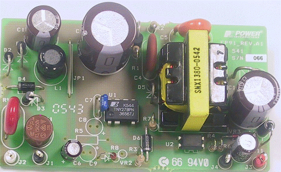

Источник питания 15 Вт с универсальным диапазоном входных напряжений на микросхеме TNY278P
Внешний вид собранного узла

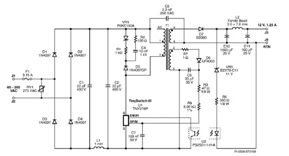

Схема электрическая принципиальная Источник питания 15W на микросхеме TNY278P от Power Integrations
Работа схемы
Входная цепь:
Диоды D1 – D4 выпрямляют входное переменное напряжение. Конденсаторы С1 и С2 фильтруют выпрямленное напряжение. Элементы L1, C1 и C2 формируют П-образный фильтр для подавления дифференциальных ЭМИ.
Работа TNY278PN:
Микросхема TNY278PN (U1) включает в себя генератор, контроллер, схему запуска, схемы защиты, силовой ключ.
Первый вывод первичной обмотки трансформатора T1 подключен к положительному выводу конденсатора C2. Второй вывод подключен к стоку силового ключа U1. При открытии ключа ток начинает течь через T1, что создает запас энергии в его сердечнике. Когда ток достигает установленного в микросхеме предела, контроллер запирает ключ. Благодаря фазировке обмоток трансформатора и подключению выходного диода, запасенная энергия индуцирует во вторичной обмотке, которая, проходя через выходной диод, заряжает выходной конденсатор.
При запирании ключа из-за индукции рассеяния силового трансформатора на выводе стока ключа возникает бросок напряжения. Амплитуда броска ограничивается RCDZ цепочкой, состоящей из D5, C4, R2, R1 и VR1. Резистор R2 также ограничивает обратный ток, текущий через D5 при включении ключа. Это позволяет использовать в качестве D2 недорогой диод со временем восстановления ?2 ?s, что однако увеличивает КПД и уменьшает ЭМИ.
Используя релейный метод управления, микросхема U1 контролирует выходное напряжение путем пропуска или совершения рабочих циклов, базируясь на напряжении ОС на выводе EN/UV. Данное напряжение проверяется перед каждым рабочим циклов и по его величине контроллер решает совершить или пропустить данный рабочий цикл. Если ток вывода EN/UV < 115 ?A - текущий рабочий цикл начинается и заканчивается, когда ток ключа достигает внутреннего предела микросхемы.
Контроллер регулирует предел тока MOSFET ключа, используя один из 4х уровней ограничения, базируясь на требованиях нагрузки. Как только нагрузка падает –уменьшается и уровень ограничения тока. Это гарантирует, что эффективная частота переключения будет всегда оставаться выше слышимого диапазона, что вкупе с стандартной вакуумной пропиткой трансформатора позволяет избавиться от аудиошумов в источнике питания.
Обмотка смещения:
Хотя обмотка смещения не обязательна для семейства TinySwitch-III, ее использование довольно сильно уменьшает энергопотребление в режиме без нагрузки.
Выходное выпрямление и фильтрация:
Диод D7 выпрямляет напряжение с вторичной обмотки трансформатора T1. Тип диода Шоттки был выбран для увеличения КПД источника питания. Пульсация выходного напряжения сведена к минимуму благодаря использованию конденсатора класса LowESR (C10). Фильтр L2, C11 подавляет высокочастотные шумы.

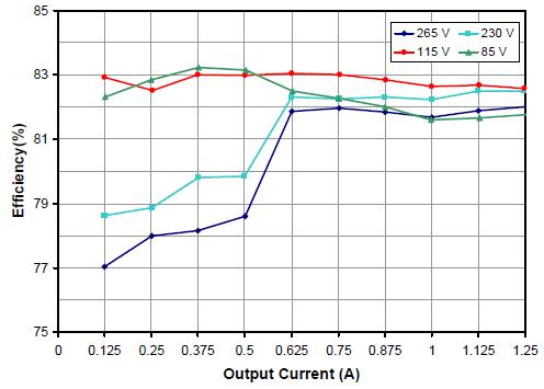

Характеристики преобразователя
  1. КПД в активном режиме

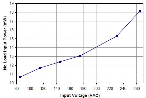

  3. Энергопотребление в режиме “без нагрузки”
    Энергопотребление в режиме без нагрузки

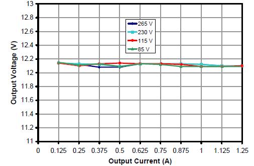

  4. Нестабильность выходного напряжения по сети и нагрузке

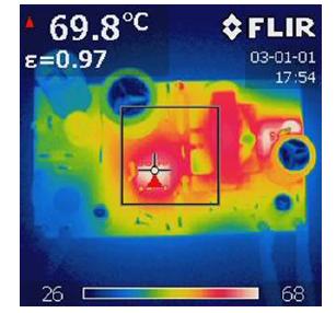

  5. Тепловая карта работы
