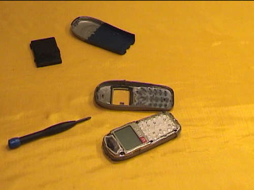

Теперь как можно быстрее извлеките из телефона аккумулятор.
Все! Теперь, уже не торопясь, необходимо разобрать телефон. Снимаем корпус. Разбирать дальше необязательно, однако если у вас под рукой есть необходимые инструменты - попробуйте продолжить. Чем больше деталей вы снимете, тем больше шансов, что, телефон будет работать. Только не переусердствуйте!

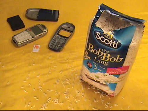

А теперь - «гвоздь» этой статьи! С помощью него мы восстановим телефон. Секретный ингредиент Х - рис. Да, да. Это не шутка!
Берем обычный рис, насыпаем в пластиковый вакуумный контейнер, туда же отправляется и наш телефон. Теперь все это потрясем и оставим «настаиваться» на 2 дня.
За это время рис абсорбирует всю влагу из мельчайших компонентов телефона, а также предотвратит коррозию. Через два дня…

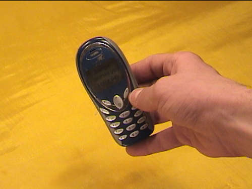

Открываем контейнер и извлекаем детали телефона и собираем их воедино. Теперь попробуем включить телефон. Надеюсь, у вас получилось - если нет, то попробуйте подключить телефон к зарядке БЕЗ аккумулятора. Если он включился - вам придется заменить аккумулятор. Теперь, как было обещано в начале статьи, вы узнаете, что НЕ НАДО делать, если ваш телефон утонул. А именно, НИКОГДА НЕ используйте фен (даже в режиме «холодный воздух»).
Во-первых, это лишь «загонит» влагу вглубь телефона, а точнее маленьких деталей.
Во-вторых - НЕ верьте комментариям, авторы которых утверждают, что восстановили телефон, посушив его феном. Возможно, телефон заработал, однако через некоторое время вследствие коррозии телефон будет НЕОБРАТИМО испорчен.
