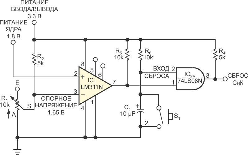

Как правило, системе на кристалле (СнК) необходимы два источника питания – один для ядра, а другой для схем ввода-вывода. Правильная последовательность подачи питания означает, что один из источников включается только тогда, когда дождется готовности другого, в соответствии с требованиями документации на СнК. Обычно первым должно получать питание ядро, а затем схемы ввода-вывода. Аналогичный результат может быть достигнут, если управлять не непосредственно источниками питания, а системным сбросом. Схема, решающая эту задачу, показана на Рисунке 1. В этой схеме напряжение питания ядра равно 1.8 В, а периферии – 3.3 В. СнК сбрасывается сигналом высокого логического уровня, который устанавливается сразу же с установлением напряжения питания ядра, если оно появилось раньше, чем напряжение питания схем ввода-вывода. Если же первым появляется напряжение питания периферии, сигнал сброса подается на СнК только после того, как установится напряжение питания ядра.

Оба напряжения контролируются компаратором IC1, работающим от источника питания периферии 3.3 В. Резистор R2 и подстроечный резистор R1 образуют делитель напряжения, позволяющий устанавливать опорное напряжение, соответствующее напряжению питания ядра. В данном случае опорное напряжение на выводе 3 равно 1.65 В. Кнопка S1 предназначена для принудительного сброса СнК.

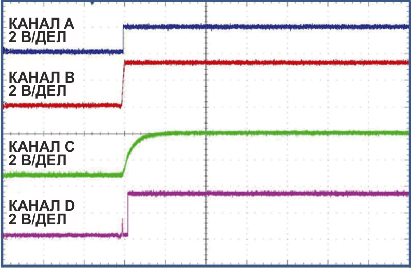

Как видно из осциллограммы, представленной на Рисунке 2, первым включается питание ядра (канал A), а за ним следует питание схем ввода-вывода (канал B). Компаратор IC1 остается в неактивном состоянии до тех пор, пока не появится напряжение питания периферии. При включении напряжения питания периферии начинают работать компаратор IC1 и логический элемент «И» IC2A. Поскольку напряжение на выводе 2 компаратора выше, чем на выводе 3, напряжение на выходе 7, подтянутое резистором R5, имеет высокий уровень.
Сигнал сброса управляет последовательностью включения питания СнК
Рисунок 2. Когда напряжение питание ядра (канал A) появляется раньше,
чем напряжение питания периферии (канал B), сигнал сброса
(канал D) ожидает заряда конденсатора (канал C).
В исходном состоянии сигнал сброса на выводе 1 микросхемы IC2A (канал C) имеет нулевой уровень, и начинается заряд конденсатора C1 через резистор R6 до напряжения питания периферии. Постоянная времени RC выбирается в соответствии с требованиями конкретного приложения. После того, как C1 зарядится до уровня «лог. 1», напряжение на выходе схемы (вывод 3 микросхемы IC2A) станет высоким (канал D), и произойдет сброс СнК.

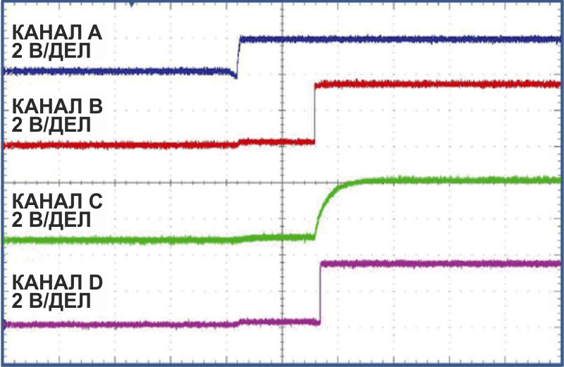

На Рисунке 3 сначала появляется питание периферии (канал B), а за ним – питание ядра (канал A). Напряжение питания ядра устанавливается после того, как заканчивается заряд конденсатора C1, происходящий с постоянной времени R6C1. Когда напряжение питания ядра равно 0 В, напряжение на входе 3 компаратора выше, чем на входе 2. Поэтому выходной сигнал компаратора на выводе 7 имеет низкий уровень. После того, как напряжение питания периферии зарядило конденсатор C1, уровень напряжения на входе 1 логического элемента IC2A остается высоким. Уровень выходного сигнала сброса сохраняется низким, поскольку напряжение питания ядра еще не появилось. После того, как приходит питание ядра, напряжение на входе 2 компаратора становится выше, чем пороговое напряжение на входе 3, и на выходе 7 компаратора устанавливается уровень «лог. 1». Поскольку внутренний сигнал ВХОД СБРОСА уже раньше стал высоким, на выходе элемента «И» также появится «лог. 1» и сбросит СнК с опозданием на время задержки распространения в логическом элементе.

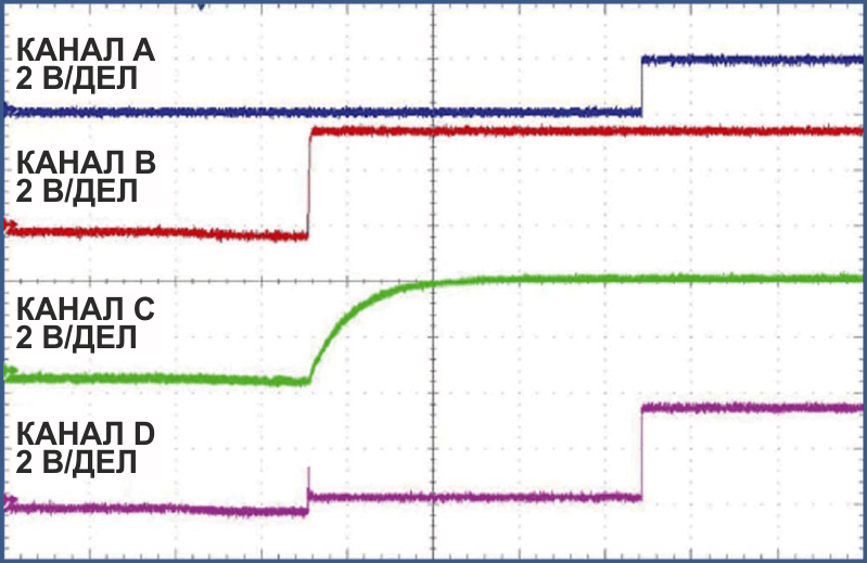

На Рисунке 4 напряжение питания периферии (канал B) появляется первым, а за ним следует напряжение питания ядра (канал A). Этот случай похож на предыдущий (Рисунок 3), за исключением того, что ядро получает питание раньше, чем успевает зарядиться конденсатор C1. «Лог. 1» на выходе 7 компаратора устанавливается, когда включается питание ядра и напряжение на выводе 2 пересекает порог 1.65 В, заданный соотношением сопротивления делителя R1/R2.Однако уровень сигнала сброса СнК станет высоким только тогда, когда напряжение на конденсаторе C1 вырастет до порогового уровня «лог.1». Затем логический элемент «И» (IC2A) формирует сигнал сброса СнК.
