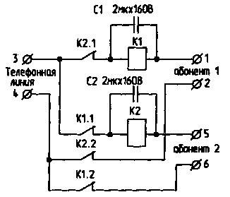

При отсутствии свободных номеров на АТС, можно установить параллельный телефон. Данный вопрос легко решается предприятием связи с согласия основного абонента, но возникает возможность прослушивания абонентами друг друга. Этого можно избежать, если применить предлагаемый блокиратор. Прибор сделан на основе промышленного блокиратора спаренного абонентского комплекта (САКа) АТСК 50/200, АТСК 100/2000.

Рассмотрим порядок работы блокиратора в различных режимах.
Исходящая связь. Пусть абонент 1 первым снял трубку телефонного аппарата. Образуется цепь: клемма 3 - контакты реле К2.1 - катушка реле К1 - телефонный аппарат абонента 1 - контакты реле К2.2 - клемма 4. При этом срабатывает реле К1 и своими контактами отключает абонента 2 от телефонной линии.
Когда же абонент 1 набирает номер, реле К1 не успевает срабатывать во время кратковременного размыкания шлейфа импульсным контактом телефонного аппарата абонента 1. После разговора абонент 1 кладет трубку телефонного аппарата, реле К1 отпускает, и схема переходит в исходное состояние.
Порядок работы для абонента 2 аналогичен, только срабатывает реле К2 и отключает абонента 1.
Входящая связь. При поступлении вызова с линии реле К1 и К2 не срабатывают, так как они зашунтированы конденсаторами С1 и С2. Звенит звонок в телефонных аппаратах обоих абонентов. Если первым поднял трубку телефонного аппарата абонент 1, то срабатывает реле К1 и своими контактами отключает абонента 2 от линии. Если первым поднял трубку абонент 2, аналогично срабатывает реле К2 и отключает абонента 1 от линии. После окончания разговора, когда абонент кладет трубку телефонного аппарата, отпускает соответствующее реле, и схема переходит в исходное состояние.
