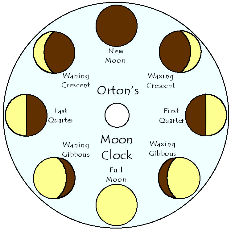

Здесь описываются часы с одной стрелкой, которые показывают текущую фазу Луны. Они сделаны на основе обычных недорогих часов. Такие часы питаются от одной батарейки АА и для синхронизации используют 32 кГц кварцевый генератор. Чтобы превратить ваши прозаичные недорогие часы в лунные, потребуется совершить следующие действия: Во-первых, уберите стрелки, а часовой циферблат замените циферблатом с лунными фазами, который показан ниже. Нам потребуется только часовая стрелка (но не выбрасывайте пока другие, она могут пригодиться позже).

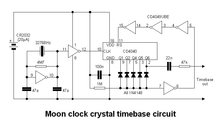

Затем убирается кварц. Вместо него мы собираемся управлять ходом часов при помощи генератора собственного изготовления, поскольку нужно замедлить ход часов в 59 раз. Это приведет к тому, что часовая стрелка будет совершать полный оборот за 29,5 дней - точное время, за которое Луна проходит все свои фазы! Автор обнаружил это возможным сделать по крайней мере с теми часами, которые попали ему в руки (а они ничем не отличались от любых обычных часов). Маленькие часовые моторчики, кажется, даже не заметили, что теперь они работают в несколько раз медленнее. Теперь, если вам нужен точный астрономический инструмент, рекомендуется собрать собственный кварцевый генератор на основе извлеченного из часов. Ниже показано подходящее КМОП-устройство.
Лунные часы - прибор для слежения за фазами Луны

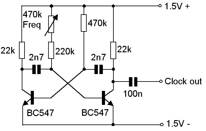

Если же вы просто хотите собрать вещичку, которой можно удивить друзей (и услышать немного притворной лести в свой адрес), то подойдет и такой генератор.

После того, как кварц вынут, мы подсоединяем собственный генератор к одному из освободившихся теперь соединений. Но к которому? Проверка при помощи цифрового вольтметра показала, что напряжение на одном из них было близко к отрицательному напряжению питания, а на втором - к половине положительного питания. Предположение, что генератор нужно подсоединять ко второму выводу оказалось ошибочным. Здесь приходится действовать методом проб и ошибок. Если вернуть на место секундную стрелку, вам не придется ждать слишком долго, чтобы проверить действительно ли теперь часы идут с нужной нам скоростью. Секундная стрелка должна продвигаться на одно деление вперед каждые 59 секунд; нужно настраивать частоту генератора до тех пор, пока это не будет достигнуто (если вам повезло иметь собственный частотомер, установите частоту равной 554,83 Гц).
