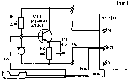

Небольшая доработка телефона с угольным микрофоном по схеме на рис. 1 избавит владельцев от сильных помех в виде треска из-за низкого качества микрофонного капсюля. При подключении этой схемы к аппарату необходимо соблюдать полярность. Коэффициент усиления транзистора должен быть в пределах 10-15, но если он больше, то необходимо подобрать сопротивление резистора R1.

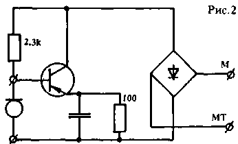

Доработка, собранная по схеме на рис. 2, не требует соблюдения полярности, но плату с ней необходимо разместить в трубке под микрофоном.

  • на второй схеме желательно МП26А и резистор 4,7к.Диоды КД103Б.
