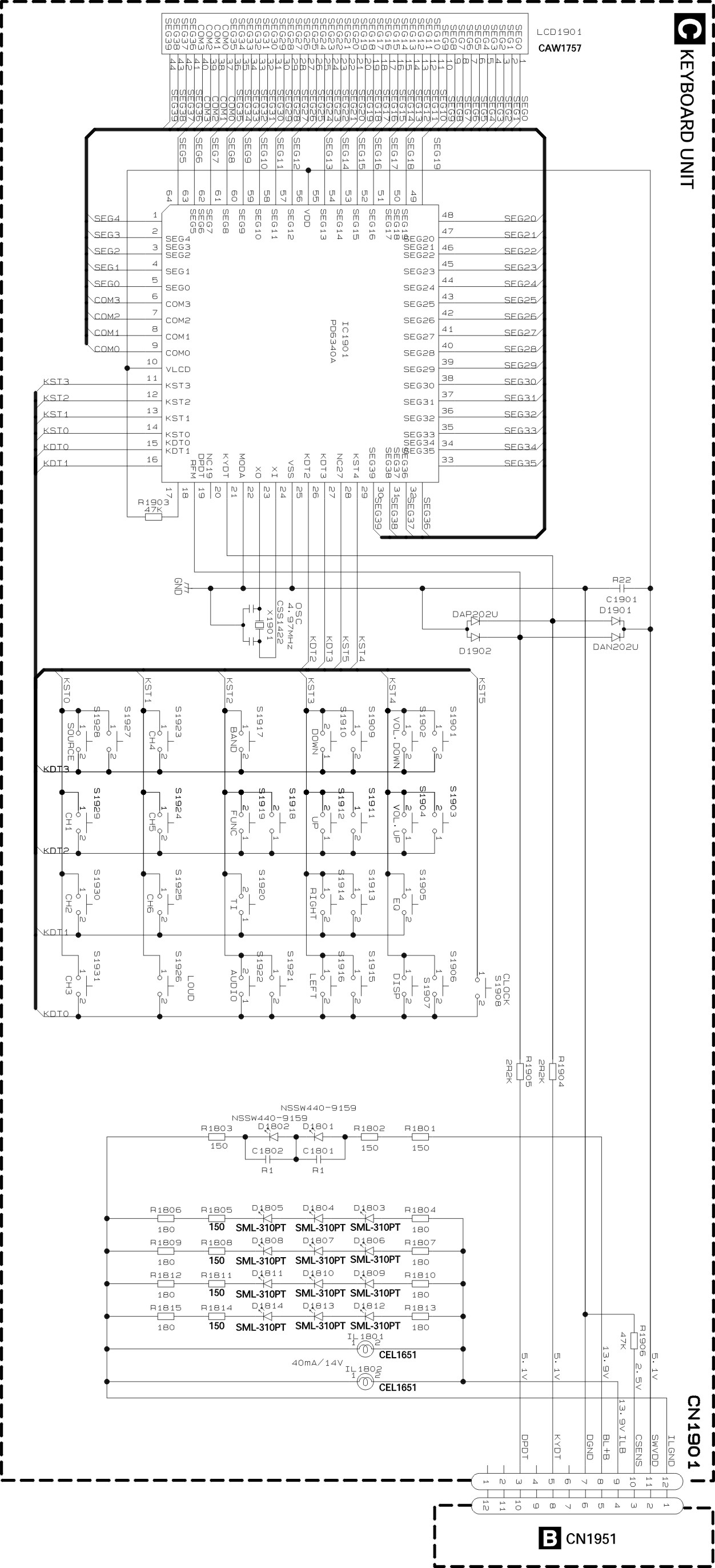

Блок клавиатуры
Принципиальная схема блока
Нажмите для увеличения
Принципиальная схема блока представлена на рис. 1.1.4.
Рис. 1.1.4. Принципиальная электрическая схема. Блок клавиатуры
Основными элементами блока являются микроконтроллер драйвера LCD-дисплея, контроллер клавиатуры IC1901, сенсор подключения пульта ДУ IC1902, 22-кнопочная клавиатура и сам дисплей.

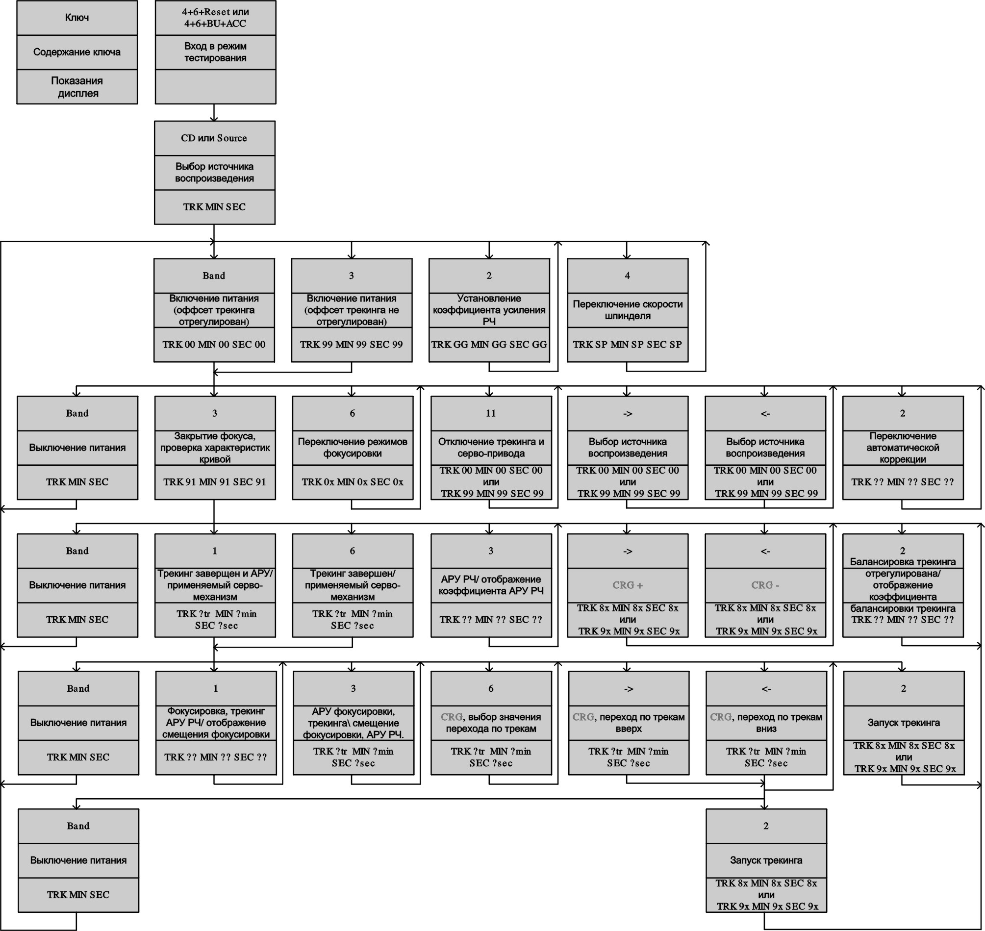

Режим тестирования
Режим тестирования предназначен для диагностики CD-механизма. Вход в режим осуществляется, если одновременно нажать и удерживать клавиши 4, 6 и RESET на передней панели магнитолы, а выход — при отключении питания.
Описание режима приводится в виде схемы на рис.1.1.5, а расшифровка используемых ключей — в табл. 1.1.1.
Блок-схема тестирования CD-привода
Рис. 1.1.5. Блок-схема тестирования CD-привода
Таблица 1.1.1. Расшифровка ключей блок-схемы тестирования CD-привода
Ключ Операция
BAND Включение/выключение питания
-> Переход по трекам диска вверх
<- Переход по трекам диска вниз
1 Отображение установок АРУ
2 Переключение режима усиления РЧ, отображение регулировки офсета/ регулировка балансировки трекинга/ запуск трекинга
3 Закрытие / фокусировка, трекинг и АРУ РЧ
4 Переключение скорости 1х или 2х (при скорости 2х аудио выходы не поддерживаются)
5 Фиксация ошибок, запуск счетчика и отображение кода
6 Режим переключения фокусировки/ закрытие трекинга/ переключение переходов по трекам

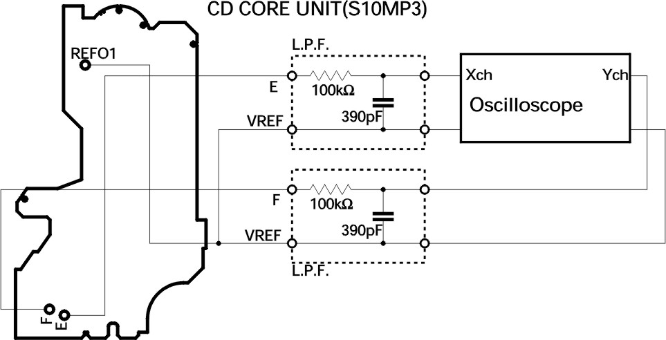

Проверка правильности установки блока лазерного съемника после его замены
Блок лазерного съемника ремонту не подлежит, поэтому при подозрении на его неисправность блок заменяется. Положение съемника не подлежит настройке, но может быть проверено на соответствие требуемых норм — нахождении в допустимых для него пределах. Могут быть следующие признаки его неправильной заводской регулировки: невозможность успешного выполнения процедуры поиска записи и обращения либо слишком продолжительное время этих процедур. Процедура проверки установки съемника следующая:
1. В режиме тестирования плеера загружают тестовый диск (номер по каталогу ABEX TCD-782).
2. С помощью клавиш «►» и «◄» переходят к самому дальнему треку на диске, нажатием клавиши 3 выключают фокусировку, при этом на дисплее должен отображаться код 91.
3. Нажатием клавиши 2 выполняют балансировку трекинга. На дисплее должно появиться значение 81. Нажимают клавишу 3 четыре раза, после чего снова должен отобразиться код 81.
4. С помощью осциллографа проверяют сдвиг фаз между напряжениями в контрольных точках E и F на плате CD-привода S10MP3 (см. схему подключения на рис. 1.1.6).
Схема подключения осциллографа к плате S10MP3
Рис. 1.1.6. Схема подключения осциллографа к плате S10MP3
5. Для определения сдвига фаз руководствуются рис. 1.1.7. В исправном состоянии платы съемника сдвиг фаз не должен превышать 75 градусов.
Определение угла между фазами
Рис. 1.1.7. Определение угла между фазами

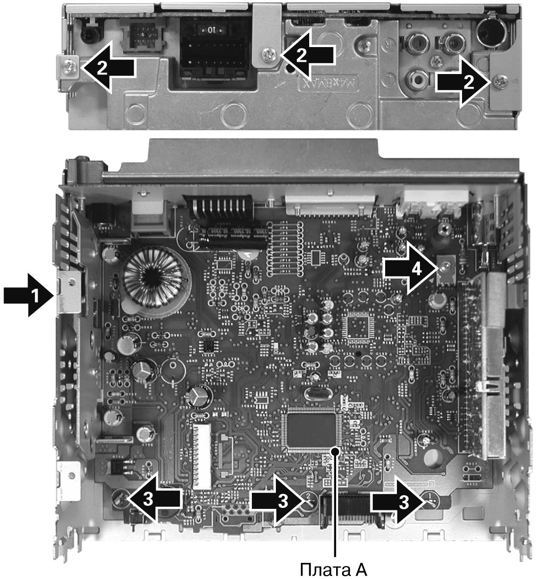

Порядок разборки магнитолы

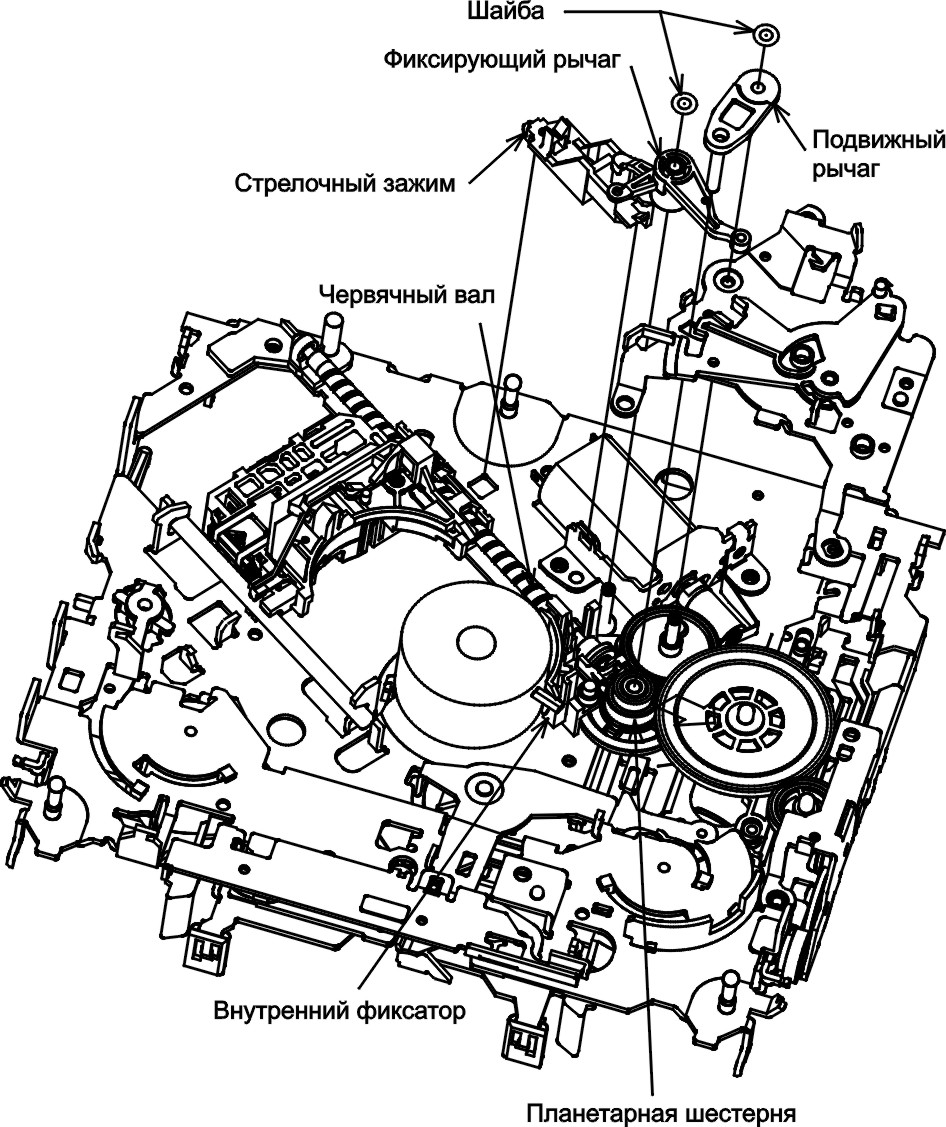

Для ремонта и замены неисправных узлов магнитолу необходимо разобрать. Эту операцию выполняют в следующей последовательности:
1. Снимают крышку корпуса магнитолы.
2. Выкручивают 4 винта крепления 1 (рис. 1.1.8), после чего отсоединяют разъем и извлекают CD-механизм из корпуса.
Снятие механизма CD-привода
Рис. 1.1.8. Снятие механизма CD-привода
3. Выкручивают 2 винта 2 (рис.1.1.9) и снимают переднюю панель.
4. Выкручивают винт 1 (рис. 1.1.9) крепления в левой части корпуса.
5. Выкручивают 3 винта 3 (рис. 1.1.9) крепления платы усилителя и тюнера к задней панели.
6. Поворачивают плоскогубцами металлические защелки под винтами 3 (рис. 1.1.9).
7. Выкручивают винт 4 (рис. 1.1.9) и извлекают плату А из корпуса.
Снятие модуля усилителя и тюнера
Рис. 1.1.9. Снятие модуля усилителя и тюнера

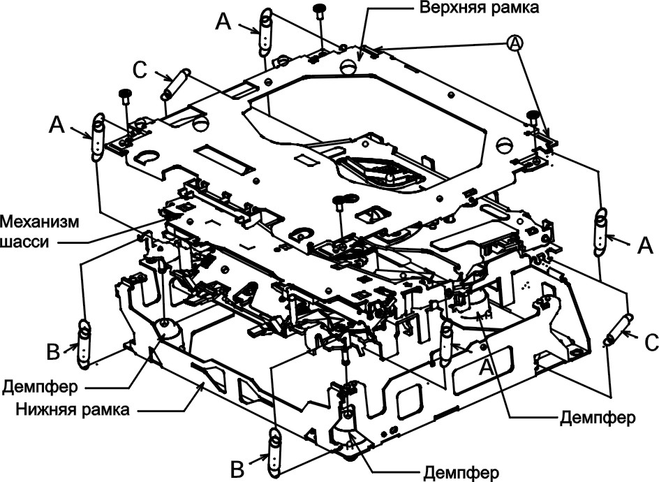

Затем снимают верхнюю и нижнюю панели шасси CD-привода (рис. 1.1.10) в следующей последовательности:
1. Вначале извлекают 4 пружины А (рис. 1.1.10) с верхней рамки, затем — 2 пружины В (рис. 6) с передней части и 2 пружины С (рис. 1.1.10) — с боковой части.
2. Для снятия верхней панели шасси открывают защелки на поворотной опоре A (обозначение А в кружке на рис. 1.1.10).
3. Приподнимают несущий механизм каретки и отсоединяют 3 демпфера (рис. 1.1.10).
4. Снимают нижнюю панель шасси.
Снятие рамок
Рис. 1.1.10. Снятие рамок
В заключение снимают механизм загрузки диска в следующей последовательности (рис. 1.1.11): снимают крепление с внутреннего фиксатора, а затем удаляют две фиксирующие шайбы, стрелочный зажим, подвижный рычаг и рычаг фиксации лазерного съемника.
Снятие механизма загрузки диска
Рис. 1.1.11. Снятие механизма загрузки диска

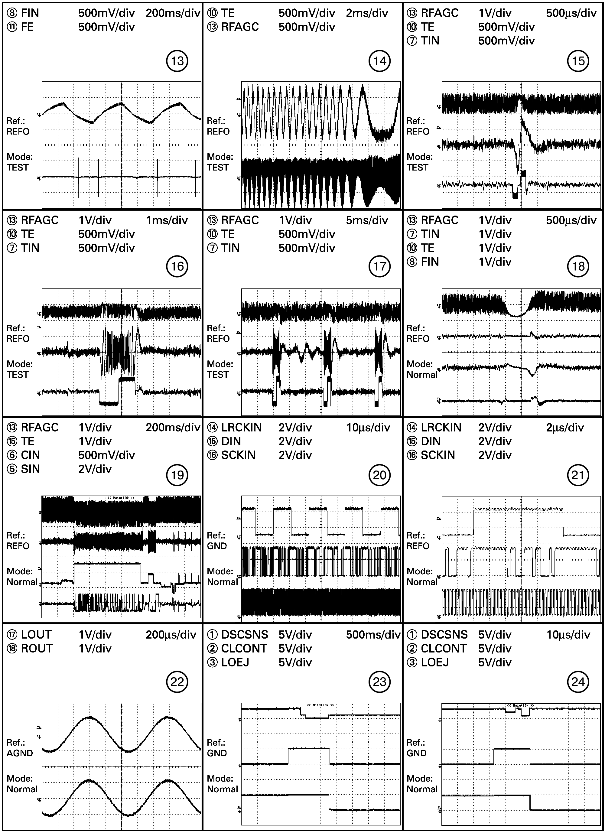

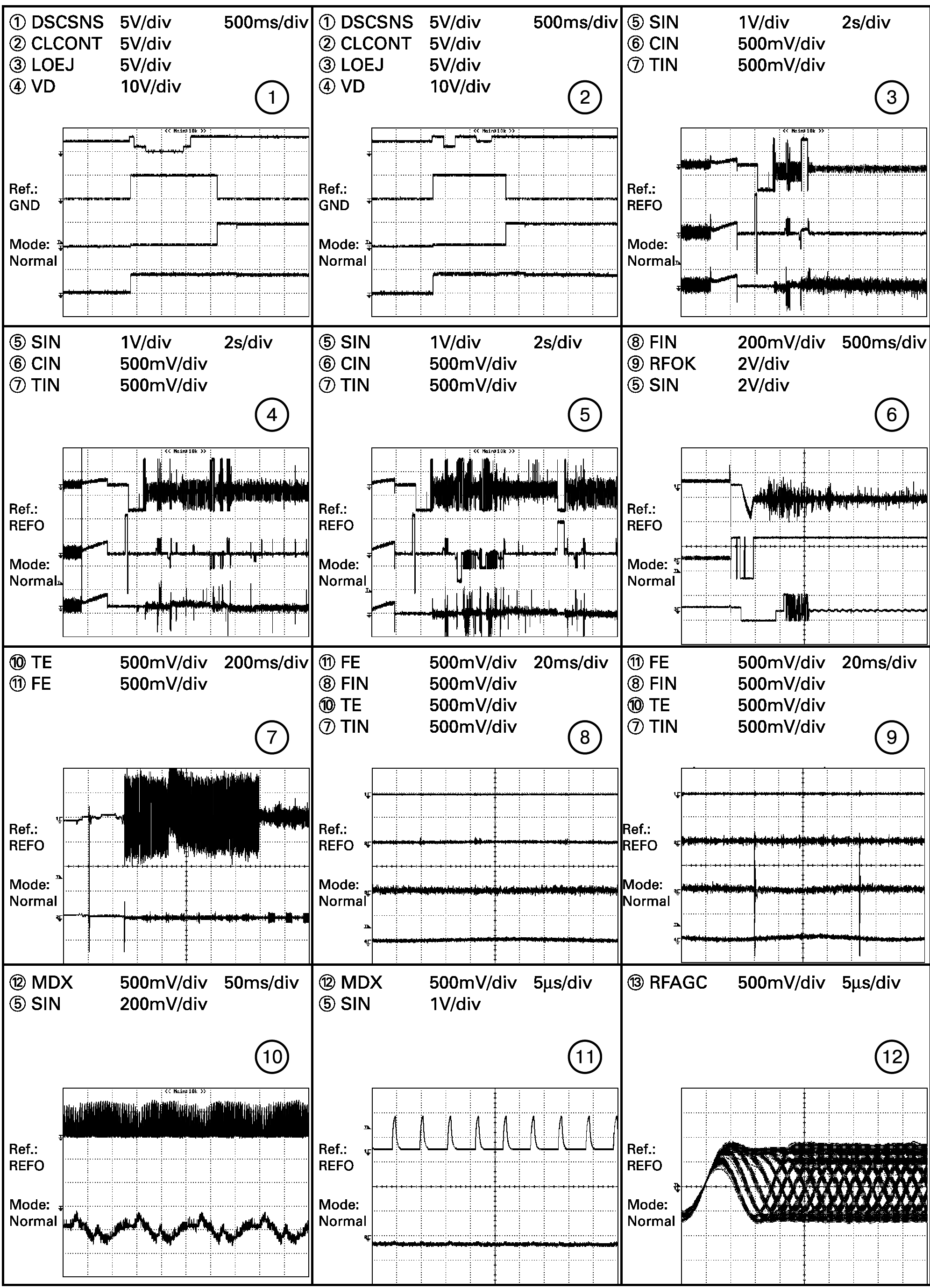

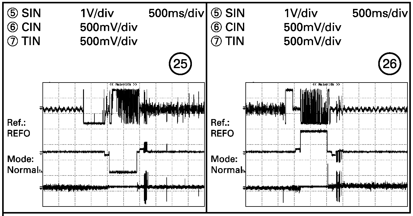

Временные диаграммы блока CD-привода магнитолы
На рис. 1.1.12 вкладки представлены осциллограммы сигналов в контрольных точках схемы для следующих ситуаций:
  • загрузка CD формата 12 см (осц. 1);
  • загрузка CD формата 8 см (осц. 2);
  • установка настроек после загрузки диска типа CD-DA формата 12 см (осц. 3);
  • установка настроек после загрузки диска типа CD-ROM формата 12 см (1-я сессия) (осц. 4);
  • установка настроек после загрузки диска типа CD-ROM формата 12 см (3-я сессия) (осц. 5);
  • выбор CD в качестве источника воспроизведения (осц. 6, 7);
  • проигрывание диска типа CD-DA формата 12 см (осц. 8);
  • проигрывание диска типа CD-ROM формата 12 см при периодических скачках по трекам (осц. 9);
  • форма сигнала на шпинделе при воспроизведении (осц. 10, 11);
  • центральный сигнал РЧ (осц. 12);
  • сигнал управления фокусировкой (осц. 13);
  • сигнал трекинга (осц. 14);
  • переход на 1-й, 32-й и 100-й треки (осц. 15-17);
  • при прохождении элементов защиты от несанкционированного копирования (осц. 18);
  • при поиске во внутреннем или внешнем направлении (осц. 19);
  • воспроизведение цифрового аудиосигнала (осц. 20, 21);
  • воспроизведение аналогового аудиосигнала (1кГц) (осц. 22);
  • извлечение CD формата 12 см (осц. 23);
  • извлечение CD формата 8 см (осц. 24);
  • переключение с CD-ROM на CD-DA клавишей BAND (осц. 25);
  • обратное переключение с CD-DA на CD-ROM клавишей BAND (осц. 26).
Перейдем к рассмотрению возможных неисправностей аппарата, их диагностике и устранению.
Рис. 1.1.12. Осциллограммы сигналов в контрольных точках схемы

Таблица 1.1.5. Назначение выводов микросхемы контроллера клавиатуры и драйвера LCD-дисплея PD6340A
Номер контакта Обозначение Вход/выход (I-вход, O-выход) Назначение
1-5 SEG4-0 O Сегменты дисплея LCD
6-9 COM3-0 O Общие элементы дисплея LCD
10 VLCD Напряжение питание драйвера дисплея
11-14 KST3-0 O Стробирование клавиатуры
15, 16 KDT0,1 I Данные клавиатуры (аналоговый вход)
17 REM I Вход данных с пульта управления
18 DPDT I Данные дисплея
19 NC Не используется
20 KYDT O Данные клавиатуры
21 MODA Земля
22 X0 Соединен с кварцевым генератором
23 X1 Соединен с кварцевым генератором
24 VSS Земля
25, 26 KDT2,3 I Данные клавиатуры
27 NC Не используется
28 KST4 O Стробирование клавиатуры
29-32 NC Не используется
33-55 SEG35-13 O Сегменты дисплея LCD
56 VDD Напряжение питания
57-64 SEG12-5 O Сегменты дисплея LCD
