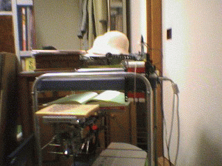

После запуска механизм открывает каждую страницу в книге и сканирует содержимое. Процесс полностью автоматизирован. Из этой истории я вынес урок, что LEGO непревзойден.

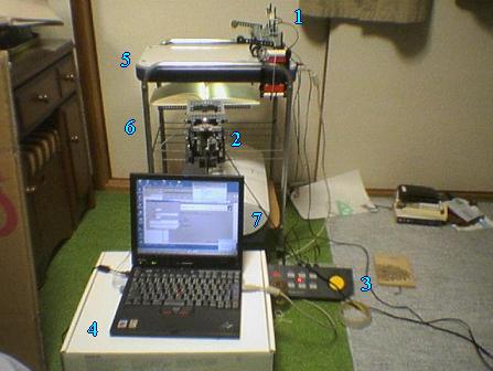

Обзор
Обзор Как сделать полностью автоматический сканер для книг
  1. Грейферный механизм/Валик
  2. Весы
  3. Блок управления
  4. Компьютер
  5. Сканнер
  6. Рама
  7. Принтер
Как это работает
  • Валик поднят наверх, грейфер находится справа.
  • Грейфер движется налево.
  • Валик опускается вниз пока не прикоснется книжной страницы.
  • Грейфер движется направо. Валик, соприкасаясь с книгой, переворачивает страницу.
  • Валик поднимается вверх.
  • Плечо весов поднимается вверх. Компьютер обнаруживает событие и отправляет сообщение сканнеру.
  • Механизм останавливается на 35 секунд, в это время работает сканнер.
  • Плечо весов опускается вниз.
  • Все повторяется.

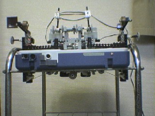

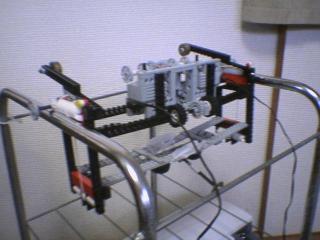

Грейферный блок
Грейферный блок
Грейферный блок
Грейферный блок содержит каркас для крепления сканнера и 2 мотора: один для собственного движения, другой для управления

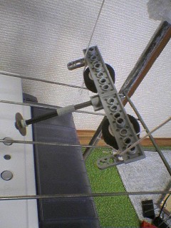

Валик
Валик
Валик подвешен к грейферному блоку на паре струн. 2 колеса касаются книжной страницы. К ним прикреплены грузы из монет в 5 йен. Грузы также помогают захватить край страницы. (Для иностранцев: Монета в 5 йен имеет отверстие и поэтому их удобно использовать в качестве грузов. Пожалуйста, найдите альтернативу.) Блок с валиком может регулироваться под различные размеры книг.

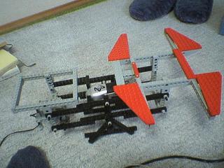

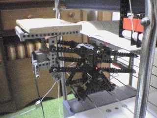

Весы
Весы
Весы
Двойные плечи весов позволяют сохранять горизонтальное положение обоих «чаш». Предназначенная для сканирования книга помещается на красную чашу. Серая чаша уравновешивается подходящим по весу грузом. На ней есть мотор, который прокручивает струну. На конце струны закреплен компактный груз. Плечи весов меняют положение, когда груз на струне поднимается или опускается. Встроенная мини USB мышь обнаруживает событие подъема плеча. Красная чаша производит щелчок по правой кнопке мыши. Это означает, что через 5 секунд книга будет подготовлена к сканированию.

Контроллер запрограммирован для управления работой 3 моторов. Планшетный компьютерX41 Компьютер запрограммирован таким образом, что когда он обнаруживает отпускание правой кнопки мыши, он посылает сигнал Windows Scanner and Camera Wizard. Здесь находится программа, которую я написал для управления этим процессом.
Сканер
Я использовал EPSON GT-7200U. Конечно, вам не нужно брать ту же самую модель. Просто переделайте блоки Lego так, чтобы они подходили под ваш сканнер. Может быть, лучше взять цифровую камеру. EPSON GT-7200U (и многие другие сканеры) не работает в перевернутом положении. У него плоское основание, но не крышка. В моем случае я заблокировал крышку сканнера. Тогда он начал работать вверх ногами. Демонтаж опасен! Вы нанести вред себе или сканнеру. Делайте это на свой страх и риск.
Рама
Рама нужна, чтобы держать сканнер в правильном положении. Вы можете найти что-нибудь подходящее у себя в гараже, в магазине или собрать самостоятельно.
Принтер
Второй конец струны от весов привязан к принтеру. Инструкции по сборке Инструкции по сборке полностью автоматического сканнера для книг были созданы с помощью LeoCAD. Подсказки Большинство блоков LEGO взяты из набор LEGO 8485, который сегодня уже не встречаются. Вместо него я рекомендую взять LEGO Mindstorm. На места соприкосновения механизма и сканера положите прокладки из мягкого материала. Данный механизм требует бережного обращения. Удлините плечи весов, чтобы обеспечить больше пространства для работы.

  • Это кажется нереальным. Книга ведь тяжелая, страницы без прижима не будут лежать ровно. При обычном сканировании они прижимаются к стеклу и то нужно помучиться, чтобы хорошо все прижать, особенно середину. Тогда сканирующая линейка должна плавать за поверхностью листа. А когда первые и последние листы - она просто сама от веса сложится.
  • Конструкция достаточно интересная, но как прототип. Вспоните фильм двадцатилетней давности "ОДИН ДЕНЬ КОНДОРА" , там показаны анологичные конструкции. Такие сканеры хороши для автоматической оцифровки при создании эл. библиотек. Информация - уже 20 - 30% Библиотеки конгресса США общедоступны, для чтения, в цифровой форме.
  • На старых сканерах (не со светодиодиками, а с мощной лампой) не так уж и нужно "хорошо все прижать, особенно середину". Прекрасно брали на 5...10см от стекла! А с искажениями на загнутых частях можно бороться программными методами.
  • Конструкция глобальная, но вполне реальная. Хотя некоторые детали не сразу найдутся под рукой
