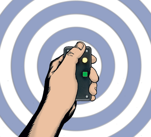

5. Отсоедините каждый из передатчиков от контроллера ZipZaps. Оставьте антенны на передатчиках.
6. Каждый из джойстиков движения вперед замените однополюсным выключателем. Желтый выключатель соедините с передатчиком 27 МГц, а красный - с передатчиком 49 Мгц.
7. Вы можете сэкономить пространство, если соедините оба передатчика с комплектом батареек 4-ААА, взятым из одного из блоков управления ZipZaps.
8. Присоедините кнопку с фиксацией к выключателю обоих передатчиков.
9. Установите оба передатчика, антенны и батарейки в корпусе устройства. Желтый и красный выключатели и кнопка будут снаружи корпуса.
10. Присоедините каждый из приемников к вещи, которую вы часто теряете. Затем, когда вы забудете где оставили предмет, включите передатчик, нажмите выключатель нужного цвета и поищите мигающие светодиоды. В мгновение ока потерянный предмет снова обретет своего обладателя.
