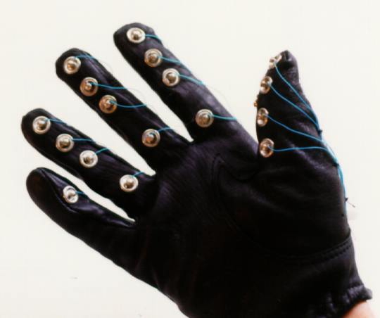

  1. Прикрепить, пробив заклепки, 13 верхних половинок кнопок на пальцы кожаной перчатки (по 4 на первые три пальца и 1 на мизинец).
  2. Прикрепить 8 верхних половинок кнопок на большой палец (4 ниже середины, 2 справа сбоку и 2 сзади).
  3. Отрезать 21 кусок провода такой длины, чтобы доставать до контроллера клавиатуры.
  4. Припаять провода к кнопкам и провести их по тыльной стороне перчатки
  5. Сделать там же из нитки петли, которые будут удерживать провода на месте.

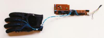

  6. Извлечь из клавиатуры контроллер.
  7. Припаять 13 концов провода от пальцев к контактам 4-16 более длинного разъема (CN2) внизу контроллера (см. схему).
  8. Припаять 8 концов провода от большого пальца к контактам 1-8 более короткого разъема (CN1). 9)
Поместить провода, идущие от перчатки к котроллеру клавиатуры между звеньями от молнии.
Примерная схема контроллера:
   кабель        _____________________________________________
==============] |}     1-16         1-8  микросхема кодировщик|
                |______________________                       |
                                       |     o    o    o      |
                                       |______________________|
_________________/////////// __\__________________________
                схема контактов клавиатуры

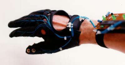

Вот так будет выглядеть ваша готовая клавиатура.
Что еще можно сделать
  1. Можно сделать крепление на руку для контроллера клавиатуры.
  2. Или добавить на мизинец контакты для клавиш Shift, Alt и Ctrl.
