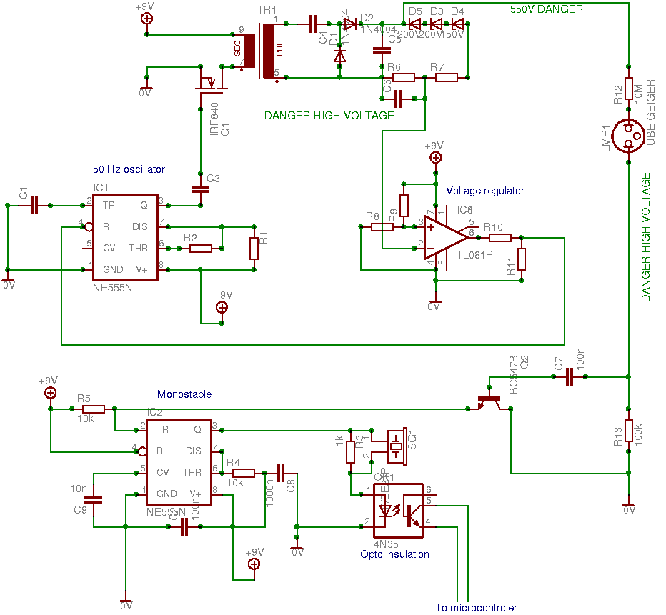

Схема счетчика Гейгера (детектора ионизирующего излучения), подключаемого к компьютеру через USB-контроллер

Счетчик Гейгера состоит из генератора высокого напряжения, трубки, усилителя и ждущего мультивибратора. Все четыре составляющие обозначены на схеме. Во второй части статьи мы расскажем, как подключить счетчик к USB-контроллеру и компьютеру.

Генератор высокого напряжения
Внимание! Высокое напряжение опасно для жизни, поэтому соблюдение техники безопасности обязательно. Не прикасайтесь к находящимся под напряжением участкам электрической цепи. Перед началом работы с участками цепи всегда отключайте питание. Конденсаторы С4/С5 могут находиться под напряжением даже после отключения цепи от источника питания.
Генератор высокого напряжения состоит из генератора импульсов с частотой 50 Гц на микросхеме NE555, транформатора, умножителя напряжения и стабилизатора. Если напряжение становится слишком высоким, стабилизатор гасит колебания в генераторе импульсов. Кроме того, диоды Зенера ограничивают напряжение до отметки в 55 0В. В схеме применен стандартный трансформатор 9 В/220 В, но для получения промежуточного напряжения используется первичная обмотка. Контролировать напряжение после трансформатора можно вольтметром с высоким импедансом или «тестовой отверткой».

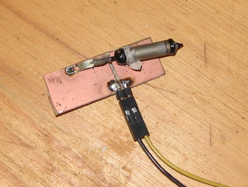

Трубка Гейгера
Трубку можно приобрести на аукционе ebay за несколько евро или долларов. Подходят многие виды трубок, но напряжение нужно будет отрегулировать в соответствии с характеристиками выбранной модели, - обычно это 550-600 В. Сила тока в трубке ограничивается резистором с сопротивлением 10 МОм, но лучше подключить последовательно два резистора по 4,7 МОм или один резистор высокого напряжения.

Внимание! Не прикасайтесь к трубке, так как она работает под высоким напряжением!

Для усиления поступающего из трубки сигнала используется обычный транзистор. Его эмиттер подсоединен к микросхеме 555 мультивибратора, для запуска которого достаточно даже очень короткого импульса. Выход микросхемы подсоединен к динамику, благодаря чему счетчик Гейгера привычно тикает. Также выход можно подключить к светодиодам или оптопаре, а ее, в свою очередь, - ко входу микроконтроллера.

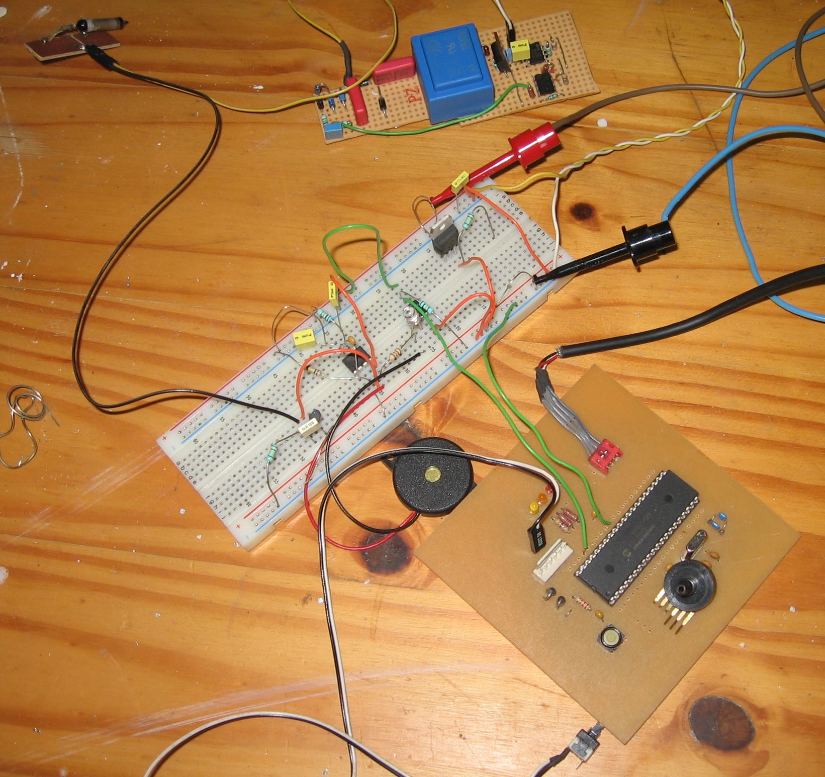

Выход оптопары можно подсоединить к микроконтроллеру с поддержкой USB (идеально подойдет описанный на нашем сайте самодельный USB-контроллер). Вот так выглядит собранная цепь. USB-плата подключена к компьютеру.
Нажмите для увеличения
Чтобы информация передавалась каждый раз, когда со счетчика поступает импульс, нужно изменить прошивку контроллера. Измерение промежутков между импульсами можно поручить как самому контроллеру, так и компьютерной программе.
Внеся изменения в файл user.c (из примера работы с USB) можно проверить состояние подключенного вывода микроконтроллера.
if(mUSBUSARTIsTxTrfReady())
while( PORTCbits.RC2);
mUSBUSARTTxRam("Impulsion");
start_up_state=0;
Теперь на компьютере можно подсчитать средний промежуток между импульсами или облегчить поиск аномалий, представив информацию в виде диаграммы.
