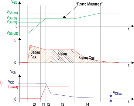

Поведение IGBT при его открывании полностью определяется характеристикой заряда затвора. Упрощенные эпюры напряжения «затвор-эмиттер» VGE, тока затвора IG, тока коллектора IC и напряжения «коллектор-эмиттер» VCE в процессе перехода транзистора в насыщенное состояние представлены на рисунке 2.
Упрощенные эпюры процесса включения IGBT
Рис. 2. Упрощенные эпюры процесса включения IGBT
Процесс включения IGBT условно можно разделить на три этапа, которые связаны с первичным зарядом входной емкости CGE, зарядом емкости Миллера CGС и, наконец, полным зарядом CGE, идущим до насыщения транзистора.
Рассмотрим более подробно процесс включения транзистора, эпюры которого представлены на рисунке 2. На отрезке времени t0 происходит начальный заряд входной емкости затвора CGE. Для упрощения будем считать, что заряд производится постоянным током, поэтому данному этапу соответствует первый линейный участок нарастания напряжения VGE, который продолжается до момента времени t1. В этой точке напряжение затвора достигает порогового значения отпирания транзистора VGE(th). В зависимости от свойств транзистора и импеданса цепи управления, ток затвора IG на данном участке может достигать значения в несколько десятков Ампер. Поскольку до точки t1 напряжение затвора находится ниже порога отпирания, отсутствует ток коллектора IC, а напряжение «коллектор-эмиттер» VCЕ остается равным напряжению питания VCC.
Как только сигнал управления становится выше порогового значения, начинается включение IGBT, характеризующееся ростом тока коллектора до значения, ограничиваемого нагрузкой (ICload). Сказанное справедливо при использовании идеального оппозитного диода, в реальных схемах амплитуда тока в момент включения несколько превышает величину ICload. Причиной этого является процесс обратного восстановления диода, в результате чего ток восстановления Irr добавляется к IC на время перехода диода в непроводящее состояние. Именно поэтому напряжение VCE на отрезке времени t1 остается на прежнем уровне.
Далее сигнал управления затвором достигает величины VGE(pl), носящей название «плато Миллера», она поддерживается в течение промежутков времени t2 и t3. На этом же этапе после полного выключения оппозитного диода начинается спад напряжения коллектора VCE, скорость которого dVCE/dt во время t2 достаточно высока. Она снижается на промежутке t3, в течение которого транзистор переходит в насыщенное состояние. Все это время в соответствии с графиком, приведенным на рисунке 1b, емкость Миллера CCG возрастает и заряжается частью тока затвора IGС, что и обусловливает стабилизацию сигнала управления затвором на уровне VGE(pl).
В начале временного отрезка t4 транзистор уже полностью включен, а емкость CCG - заряжена. Экспоненциально спадающий ток затвора продолжает поступать во входную емкость CGE, доводя напряжение на ней до максимального значения VGE(on), определяемого схемой управления. В конце данного этапа величина VCE достигает своего минимума, называемого напряжением насыщения VCEsat.
При выключении транзистора описанные процессы происходят в обратном порядке.

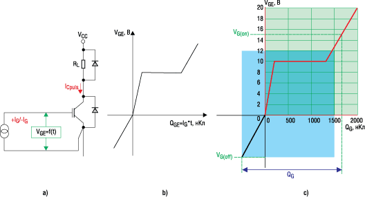

На рисунке 3а показана схема, которая может быть использована для измерения заряда затвора. Включение и выключение IGBT производится от источника стабилизированного тока +IG/-IG.
Рис. 3. а) схема измерения заряда затвора, b) типовая характеристика затвора VGE = f(t) « VGE = f(QG), c) экстраполяция характеристики
К транзистору прикладывается напряжение питания VCC, амплитуда импульса тока коллектора ICpulse ограничена величиной нагрузки RL. Поскольку ток затвора стабилен, напряжение VGE изменяется линейно на каждом временном участке, так же линейно, в соответствии с соотношением QG = IG × t идет накопление заряда. Вследствие этого, изменение напряжения на затворе оказывается эквивалентно характеристике затвора: VGE = f(t) « VGE = f(QG), как показано на рисунке 3b. Данный метод определения характеристики QG описан в документе IEC 60747-9, Ed.2: «Semiconductor Devices - discrete Devices - Part 9: Insulated-Gate Bipolar Transistors (IGBT).
Если в спецификации транзистора приводится только положительная область характеристики, то суммарное значение QG может быть определено с помощью экстраполяции, как показано на рисунке 3с. Светло-зеленый прямоугольник представляет собой квадрант величин, нормированных в технических характеристиках. С помощью параллельного переноса этой зоны вдоль графика QG до значения VG(off) можно получить характеристику, расположенную в 1 и 3 квадрантах.
Заряд затвора QG можно также определить расчетным способом на основании величины входной емкости Ciss:
QG = CG × (VG(on) - VG(off)), где CG = kC × Ciss
Коэффициент пересчета емкости затвора kC определяется в соответствии с выражением kC = QG(ds)/(Cies × (VG(on) - VG(off))),
где QG(ds) - номинальное значение заряда, нормируемое в спецификациях при заданных напряжениях управления VG(on)/VG(off).

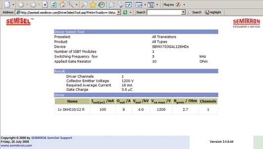

На рисунке 5 показано рабочее окно программы DriverSel, состоящее из трех фрагментов: меню ввода данных, результаты расчетов и типы драйверов, рекомендуемые SEMIKRON для заданных режимов работы.
Рабочее окно программы DriverSel
Рис. 5. Рабочее окно программы DriverSel
Для расчета DriverSel необходима следующая информация:
  1. тип модуля (в данном случае SEMiX 653GD176HDc), при этом программа получает из базы данных информацию о заряде затвора QG, рабочем напряжении и конфигурации модуля;
  2. количество параллельно соединенных модулей - это число позволяет определить суммарный заряд затвора, на основании чего производится расчет мощности, рассеиваемой драйвером;
  3. рабочая частота fsw - информация, также необходимая для определения рассеиваемой мощности;
  4. номинал резистора затвора.
Если выбрать режим «User Defined Module Parameters» (параметры модуля, определяемые пользователем), то появится дополнительное меню, состоящее из трех окон:
  • Gate charge per module (заряд затвора модуля в мкКл);
  • Collector - Emitter Voltage (напряжение «коллектор - эмиттер»);
  • Number of switch per module (количество ключей в модуле: 1- одиночный ключ, 2- полумост, 6- 3-фазный мост, 7- 3-фазный мост с тормозным чоппером).
Для корректной работы DriverSel, требуется указать два значения заряда затвора: для напряжения открывания транзистора +15 В и напряжения запирания -8 В.
Величина резистора затвора RG необходима для вычисления пикового тока управления. На основании полученных данных программа будет выбирать драйвер с соответствующим значением предельного тока. Если номиналы резисторов для режимов включения и выключения RGon/RGoff различаются, то нужно использовать минимальное значение. Если величина резистора неизвестна, можно задать величину 10 Ом, при этом необходимо учесть, что рекомендуемое минимальное значение RGmin будет показано в результатах расчетов.
Введя требуемые данные, Вы получите в результате рекомендации «Suggestion for SEMIKRON IGBT driver» в виде, представленном в нижней части рисунка 2:
  • Number of Drivers- необходимое для данного модуля количество схем управления (например, три полумостовых драйвера для 3-фазного модуля);
  • IoutPEAK- пиковое значение выходного тока драйвера, определяемое по формуле IoutPEAK= VGE/RG;
  • IoutAVmax, RGmin, VS- справочные значения среднего тока, минимального резистора затвора и напряжения питания для драйвера данного типа.
Программа выдает замечание «A suitable driver could not be found», если для заданных условий корректно выбрать устройство управления невозможно. Это может быть в случае, если суммарный заряд затвора оказывается недопустимо большим (большое количество параллельно соединенных модулей), слишком велика частота коммутации или указанный резистор затвора меньше минимально возможного значения.
