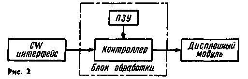

Описываемая конструкция с программой, записанной в ПЗУ, представляет собой блок обработки телеграфных сигналов и является составной частью любительского дисплея, структурная схема которого показана на рис 1. CW интерфейс и дисплейный модуль взяты соответственно из [2] и [3] без каких-либо переделок

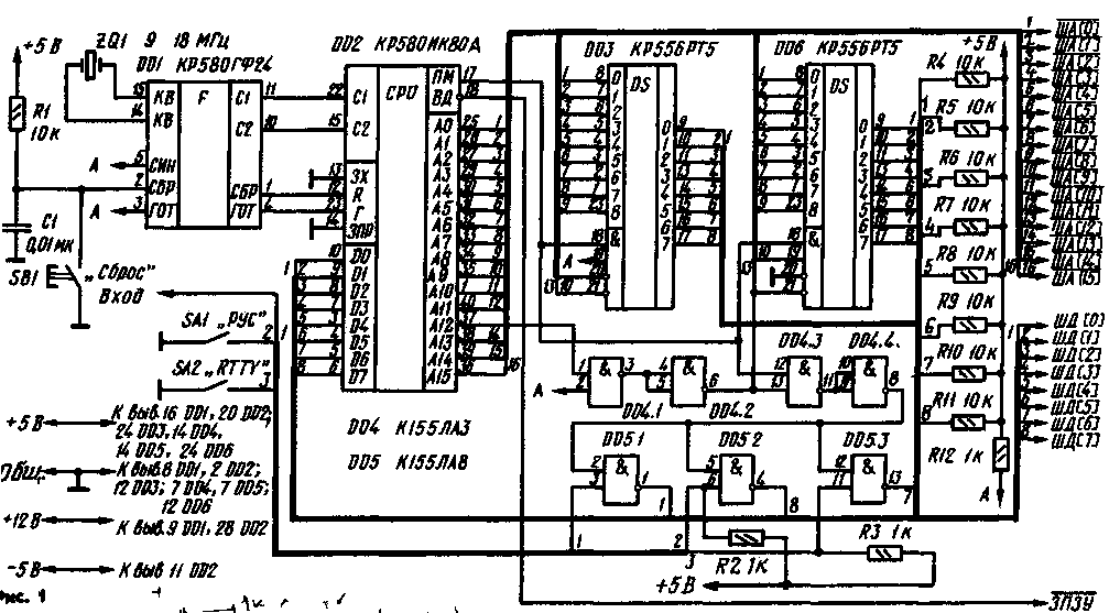

На рис 2 приведена принципиальная схема блока обработки. Он состоит из синхрогенератора на микросхеме DD1, ПЗУ (DD3, DD6), порта ввода (DD4, DD5) и микропроцессора DD2.

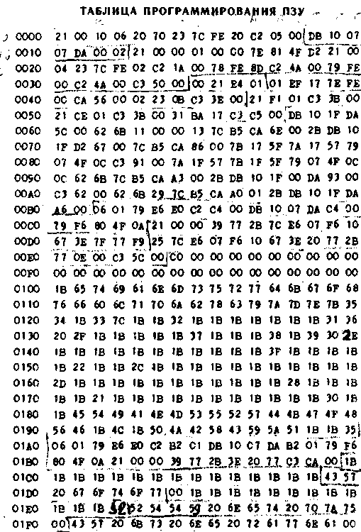

Программа обработки CW сигналов (составлена и отлажена с применением микро-ЭВМ "Микро-80") размещена в микросхеме DD3 и состоит из следующих частей:
0000H -000CH
стирание экрана,
000DH-0013 Н
идентификация поло-
жения переключателя
0014Н-0036Н
подсчет контрольной
суммы ПЗУ (DD3),
002АH
старший байт конт
рольной суммы,
0030Н
младший байт конт
рольной суммы,
003ВН-0049Н
выдача сообщений,
005СН-00В1Н
- прием знака,
00B2H-00С4Н
идентификация поло
жения переключателя
<РУС - ЛАТ" и пере
кодировка кода зна
ка.
00C5H-00D4Н
запись в дисплейный
модуль кода знака и
курсора (7FH).
00D5H-00E5H
запись в дисплейный
модуль кода пробела
(20Н) для получения
четырех пустых строк
перед началом текста.
0100H--019FH
таблица перекодиро
вок из промежуточно
го формата в формат
дисплея,
01А0Н-01ВЕН
запись в дисплейный
модуль кода знака.
пробела (20Н) и кур
сора (7FH).
01CEH-01D5H
сообщение "CW ГО
ТОВ".
01E4H-01F0H
сообщение "RTTY
НЕТ ПЗУ".
01F1H-01FFH
сообщение "CW КС
НЕ РАВНА" (КС -
контрольная сумма).
Микросхема DD6 является резервной и предусмотрена для хранения дополнительной программы, например обработки сигналов RTTY или датчика кода Морзе (при подключении клавиатуры, описанной в [4J).
Алгоритм обработки сигнала CW и все основные параметры совпадают с приведенными в [1]. Кроме того. применение микропроцессора позволило программным путем реализовать курсор и самопроверку блока обработки (путем подсчета контрольной суммы в ПЗУ), а также улучшить визуальное восприятие информации. Коды для программирования ПЗУ представлены в таблице.

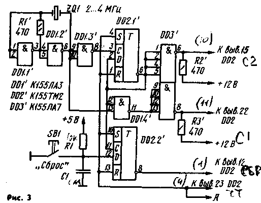

При повторении блока обработки, если в распоряжении радиолюбителя нет микросхемы КР580ГФ24. вместо нее можно применить генератор тактовых импульсов, выполненный на микросхемах серии К155. Схема этого генератора изображена на рис. 3.
Схема генератора

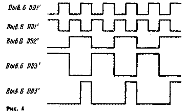

Позиционные обозначения всех вновь вводимых элементов даны со штрихом. Временная диаграмма работы генератора приведена на рис. 4. Вместо микросхем КР556РТ5 (DD3. DD6) можно использовать любые другие программируемые ПЗУ. Но при всяком изменении блока обработки (например, при установке микросхем ПЗУ другого типа) следует помнить, что нагрузочная способность микропроцессора равна 2 мА.
Микросхемы ПЗУ DD3 и DD6 целесообразно установить в панельки. Это облегчит смену программы (путем замены ПЗУ).
Если блок обработки будет использоваться совместно с дисплейным модулем, описанным в [5]. в последнем нужно исключить счетчики D37, D38, D39. Магистраль адреса блока обработки с 0-го по 9-й разряд через инверторы (К155ЛАЗ или К155ЛН1) соединяют соответственно с выводами 4 и 12 микросхемы D34. 4 и 12 D35. 4 и 12 D36, 4 и 12 D32, 4 и 12 D33. Выход 3П3У подключают к "Входу импульса записи".
Правильно собранный блок обработки налаживания не требует и начинает работать сразу.
