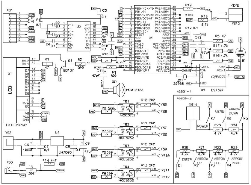

Для связи с компьютером применена микросхема согласования уровней MAX232. Выходные сигналы с нее подаются на разъем XS1 стандартной распайки нуль модемного кабеля.
Напрямую (без дополнительного усиления) к выходу одногоиз портов микроконтроллера подключен микродинамик, который обеспечивает звуковую сигнализацию активности ключей и клавиатуры.
Электрическая принципиальная схема устройства Четырехканальный микропроцессорный таймер, термостат, часы
Схема электрическая принципиальная устройства показана на рис. 2. Прибор оснащен двухстрочным текстовым дисплеем с подсветкой. Это позволило реализовать удобное отображение параметров (состояние нагрузок, температура, время и т.д.), а также введен интуитивно понятный интерфейс в виде меню для ввода установок и настроек. Предусмотрена плавная регулировка контрастности и яркости LCD экрана. Устройство содержит часы реального времени, оснащенные резервным питанием на литиевой батарее.
Часы содержат "полный" календарь с учетом високосных годов, рассчитанный до 2099 г.
Управление нагрузками может осуществляться с контролемтемпературы в определенном промежутке времени по определенным дням недели или дням месяца, или в определенныемесяцы в году. Внутреннюю программу контроллера можно обновлять новыми версиями, которые регулярно выкладываются на сайте компании "МАСТЕР КИТ".
Обновление делается с помощью специально разработанного программного обеспечения. Для мониторинга температуры на ПК реализовано ПО для Windows, с помощью которого можно получить сведения о текущей температуре датчиков и о состоянии нагрузок непосредственно "на мониторе компьютера", не подходя к прибору. Также предусмотрена возможность изменения настроек таймера, установки часов и других параметров. Для этого разработано другое приложение под Windows.
