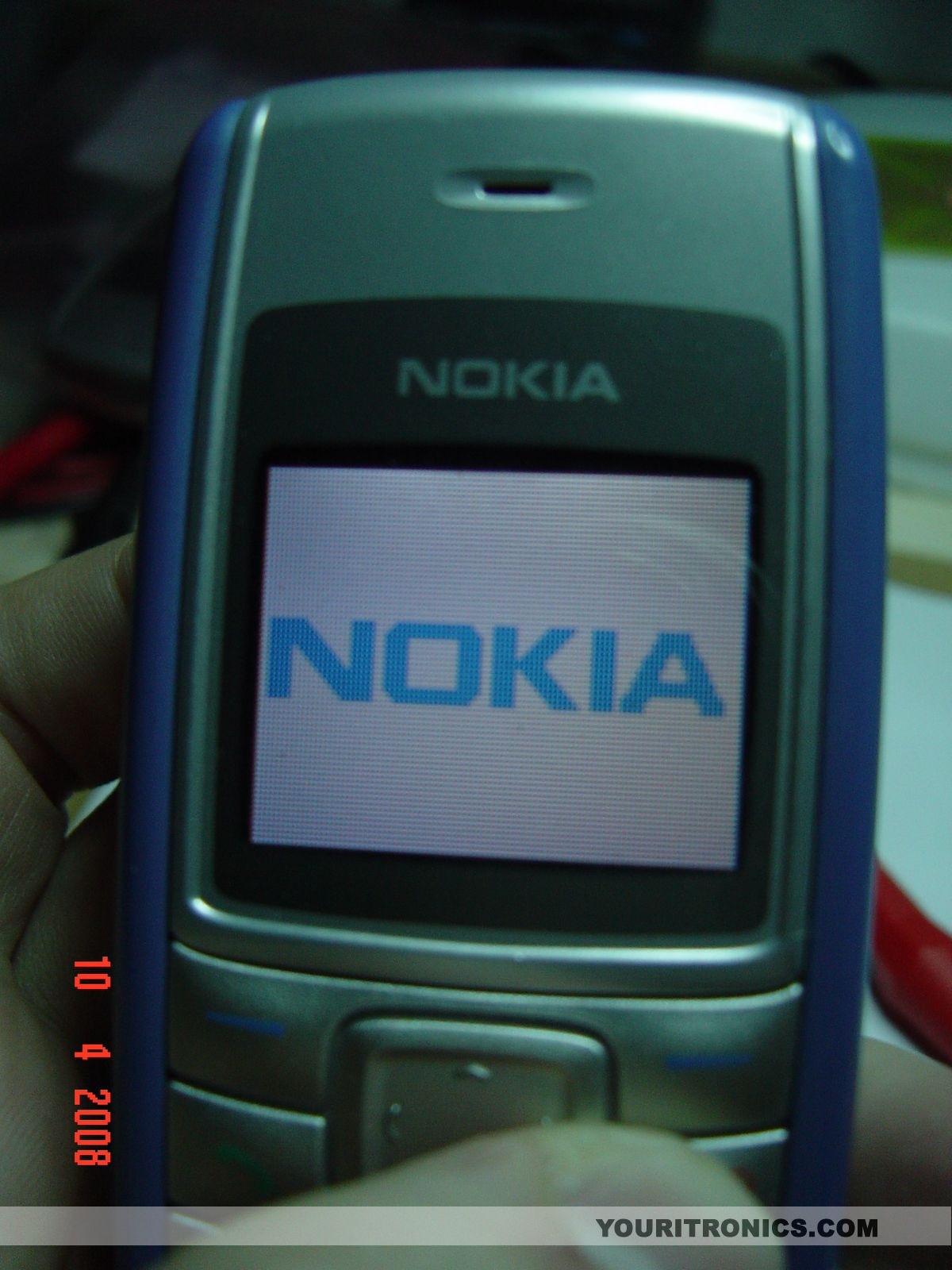

В этом проекте подробно описана замена дисплея на мобильном телефоне Nokia 1110. Дисплей взят с Nokia 1600. Чего мы добиваемся этой заменой? Все очень просто: мы собираемся заменить монохромный дисплей Nokia 1110 (установлен там по умолчанию) на цветной дисплей похожей модели - Nokia 1600, НЕ используя ни единого микроконтроллера!
Обмен дисплеями. Nokia 1100 и Nokia 1600
Идея этого проекта пришла к автору когда он пытался заменить дисплей Nokia 1110. По умолчанию подсветка дисплея - зеленая, что понравиться далеко не каждому, поэтому заменяя дисплей не помешало бы заменить и светодиод, отвечающий за подсветку. К счастью, автор столкнулся с одной неожиданной проблемой, которая заставила его пересмотреть эту модификацию. Светодиоды в большинстве современных мобильных телефонах встроены в дисплей, поэтому светодиод находиться между двумя тонкими пластинками дисплея и заменить его не предоставляется возможным… Поместить светодиод за дисплеем - тоже не лучший вариант, т.к. потери контрастности изображения будут слишком велики. После этого сомнений в необходимости полной замены дисплея не осталось. Если вы собираетесь сделать эту замену самостоятельно, то вам понадобиться специальной отвертка для Nokia телефонов (это отвертка Torx типа, в данном случае используется T6 или Т5, однако я рекомендую покупать набор отверток этого типа сразу - это гораздо дешевле и удобнее, т.к. винты этого типа встречаются довольно часто - примечание переводчика). Ну и, конечно же, сломанная Nokia 1600, из которой можно спокойно вытащить дисплей. Вполне возможно что для этого проекта подойдет дисплей не только Nokia 1600, похожие разъемы дисплеев могут быть и других моделей серии 1xxx.
Первый шаг - разборка Nokia 1110.
Снимаем аккумулятор и его отсек, а также лицевую панель вместе с резиновой клавиатурой.
Теперь в зоне видимости оказались крепежные винтики. Используя спец. Отвертку откручиваем их. И не забудьте где и на каком слою (их то много!) лежали детали.
После этого в зону «обстрела» попадает черная рамка, которая держит дисплей и динамик. Убираем ее.
После этого отсоединяем дисплей.
Теперь оставим Nokia 1100 в покое и перейдем к Nokia 1600. Так оба телефона принадлежат одной серии, процесс разборки практически не отличается.
Достаем дисплей. Заметьте, цветной дисплей имеет соединение идентичное соединению монохромного, а соответственно одинаковую форму и размер. Просто меняем дисплеи местами.
Теперь собираем Nokia 1100. Как сделать это - описано выше.
Если вы все сделали правильно - включаем телефон и сверяем результаты.
Nokia 1110 Mod_the new colored display_1Nokia 1110 Mod_the new colored display_2Nokia 1110 Mod_the new colored display_3Nokia 1110 Mod_the new colored display_4
Весьма интересно - по внешнему виду телефон практически ничем не отличается от не модифицированного. Возможность данной модификации, по мнению автора, заключается в том, что Nokia использует одну и ту же платформу для телефонов одной серии, ведь гораздо целесообразнее запустить производство одной платформы, нежели двух немного отличающихся.

  • И что, картинки на модифицированом телефоне становаятся цветными?
  • Судя по статье - именно так оно и есть :cool:, однако вместе с появлением цветов (так ли намного это увеличит функциональность [B]этого[/B] телефона? :)) видимо следует ожидать и соответствующего снижения распознаваемости отображаемой на экране информации при ярком внешнем освещении по сравнению с исходным монохромным вариантом. (сам имею и пользуюсь Nokia 1100i с зеленой подстветкой монохромного дисплея - на потертом соседском Самсунге SGH-C100 картинки в цвете конечно смотрятся более красиво, но только не на солнце, где от них уже почти ничего не видно :p, да и главную, "связную" функцию телефона эта "цветность" врядли улучшает :o) Однако саму упомянутую в статье "совместимость платформ", благодаря которой и становятся возможными такие замены, следует конечно же оценивать очень положительно.
  • А нужно ли это? памяти в телефоне не достаточно чтобы хранить цветные картинки...
  • Прежде чем менять экран нужно подумать стоит ли начинка вычинки!!! Может сразу купить цветной и не мучатся!!!:)
  • Бред... Это было опробовано у меня в мастерской (только не 1100 а 1110 или 1100i). Ребята "кина не будет"... Данная манипуляция, [U]без прошивки[/U], не поможет сотворить чудо, даже не заморачивайтесь :) . P.S. сделать, что-бы 1600 читал mp3, без проблем, но только повышением прошивки...
  • Ну и как интеграция ??? Я думаю это так же, как поствить вместо совдеп кинескопа - ЖК экран или что то в этом духе PS кто делал такое, пожалуйста доказательства в студию
  • Нет. Эта схема работает. Только не 1100 в 1600. У них разные платформы. А вот 1110 и 1100i в 1600 - это не проблема, только надо прошить в 1600, иначе изображения не будет...
  • Ну всетаки прошивка используется, в статье о ней ни слова.
