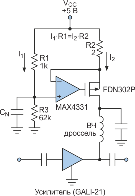

Популярность радиочастотных усилителей обусловлена их широкополосностью, малыми шумами и простотой использования. Они рассчитаны на работу с фиксированным током питания, поскольку изменения тока приводят к вариациям коэффициента усиления, смещению точки компрессии и уходу других важных параметров.
Обычно рабочий ток задается последовательным резистором, сопротивление которого рассчитывается на основании известного постоянного напряжения на высокочастотном дросселе. Однако величина этого напряжения обычно неодинакова даже в одной партии компонентов. Например, постоянное выходное напряжение усилителя GALI-21, выпускаемого фирмой Mini-Circuits, согласно техническому описанию, может находиться в диапазоне от 3 В до 4.1 В.
По этой причине изменения тока усилителя при фиксированном напряжении питания, скажем, 5 В, могут достигать ±30%, приводя к соответствующим изменениям коэффициента усиления. Это особенно нежелательно в двухканальных системах, коэффициенты усиления которых должны быть одинаковы. Для решения проблемы создана изображенная на Рисунке 1 схема, обеспечивающая постоянный ток питания, независящий от разброса параметров усилителей.
Схема стабилизации рабочего тока радиочастотных усилителей
Рисунок 1. Эта простая схема обеспечивает постоянный
параметров усилителей GALI-21.
Активная обратная связь поддерживает равенство напряжений на инвертирующем и неинвертирующем входах операционного усилителя. Поэтому VR1 = VR2, и:
Соотношение токов задается резисторами R1 и R2, а ток питания усилителя определяется значениями VCC, R1 и R3:
В этом примере рекомендуемый изготовителем рабочий ток GALI-21 равен 40 мА. Таким образом, для VCC = 5 В выбираем R2 = 2 Ом, R1 = 1 кОм и R3 = 62 кОм. Дополнительный конденсатор CN устанавливают для снижения уровня шумов.
