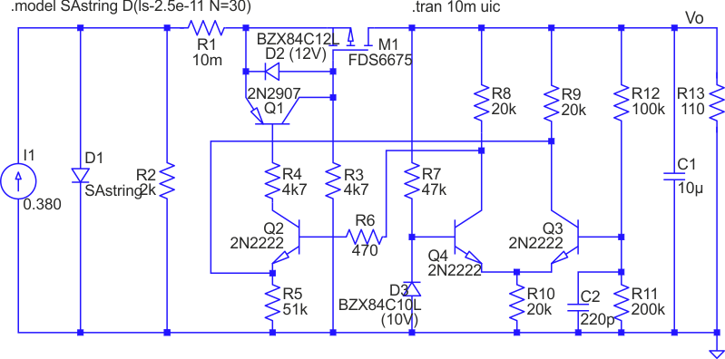

Идея схемы, изображенной на Рисунке 1, основана на использовании регулятора напряжения фотогальванической батареи, работающего в гистерезисном режиме и позволяющего достичь высоких значений КПД. Схема легко масштабируется и содержит только дискретные компоненты.
Гистерезисный регулятор напряжения солнечной батареи без индуктивных элементов
Рисунок 1. Простой автоколебательный регулятор напряжения фотогальванического
источника. (Примечание: D2 и D3 – стабилитроны).
P-канальный MOSFET M1, включаясь и выключаясь, заряжает выходной конденсатор C1. Когда ключ M1 разомкнут, напряжение фотогальванического источника равно напряжению холостого хода, и конденсатор C1 разряжается на нагрузку. Когда M1 замкнут, фотогальванический источник подключен к выходному напряжению VO, и C1 заряжается вновь.
SPICE модель фотогальванического источника представлена элементами I1-D1-R1-R2, замещающими цепочку из соединенных последовательно 30 маломощных кремниевых солнечных ячеек.
Схема работает следующим образом. В начальный момент транзистор M1 открыт, поскольку напряжение на его затворе, определяемое резистором R3 и стабилитроном D2, равно 12 В. По мере заряда конденсатора C1 напряжение на стабилитроне D3 увеличивается до тех пор, пока не достигнет опорного уровня 10 В. Рост VO продолжится, и прекратится, когда выход дифференциального усилителя, образованного транзисторами Q3 и Q4, включит Q2 и Q1, которые, в свою очередь, откроют MOSFET M1.

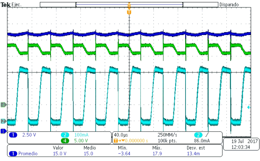

Подбирая емкости выходного конденсатора C1 и конденсатора цепи обратной связи C2, можно управлять уровнем пульсаций напряжения и частотой переключения. Увеличение емкости C2 замедляет реакцию на изменения выходного напряжения, что может потребоваться для обеспечения устойчивости схемы, но увеличивает размах выходных пульсаций. Поэтому рекомендуется соблюдать оптимальный для каждого приложения баланс между частотой переключения и пульсациями выходного напряжения.
На Рисунке 2 показаны осциллограммы сигналов, измеренных на собранном макете схемы. Пульсации на выходе 15 В имеют уровень менее 0.5 В пик-пик, а частота переключения слегка превышает 25 кГц.

Рисунок 2. Осциллограммы сигналов в регуляторе напряжения. Синий: выходное
напряжение; зеленый: входное напряжение; голубой: ток M1.
