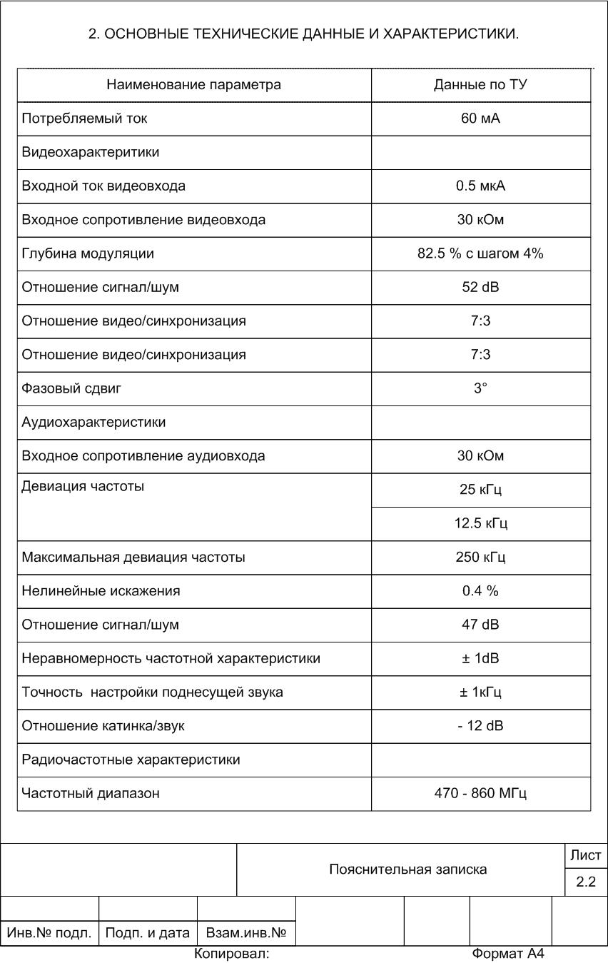

Модулятор видеосигнала предназначен для преобразования сигнала видеокамеры в высокочастотный сигнал для последующей подачи на антенный вход телевизора или в систему коллективного телевидения.

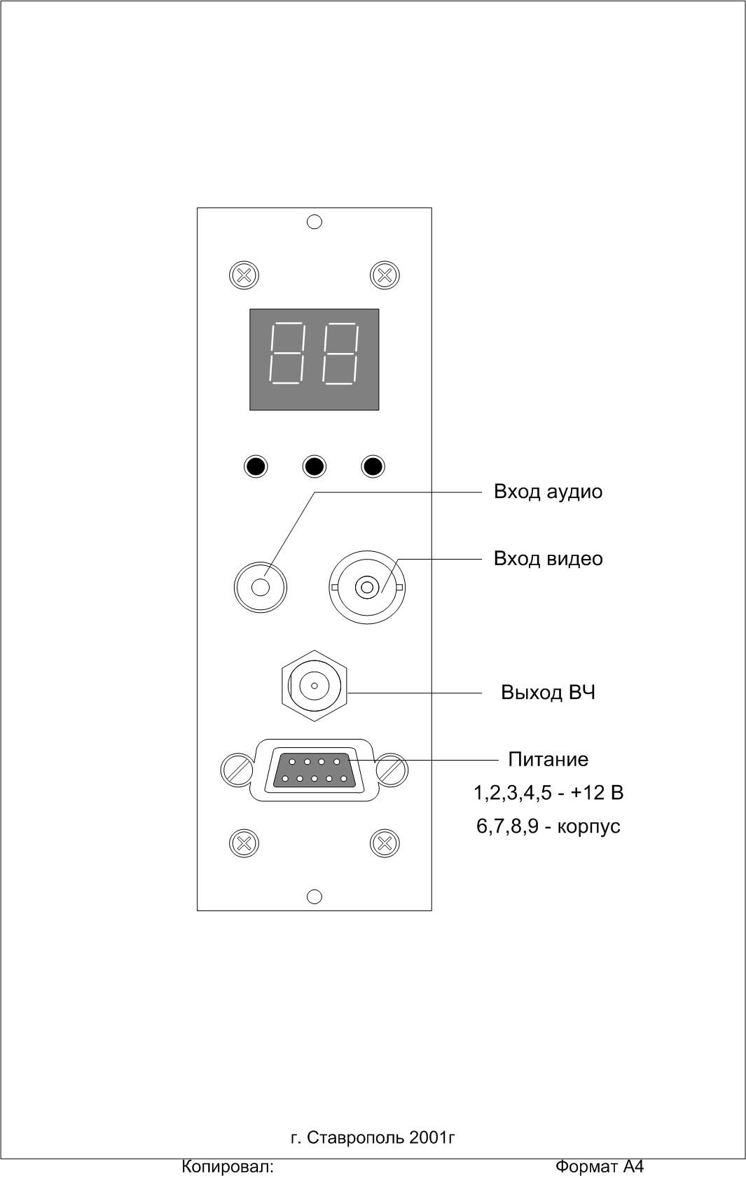

 Вид передней панели видеомодулятора  и видеоусилителя

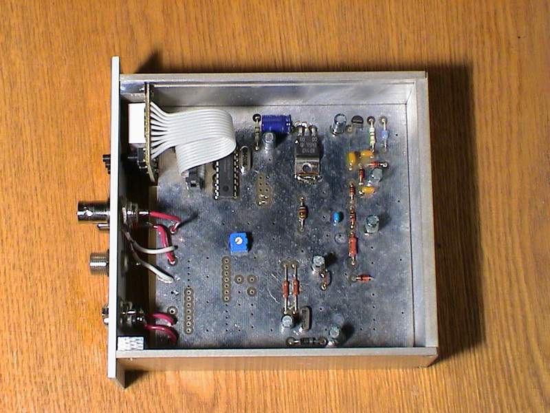

Вид печатной платы со стороны установки деталей

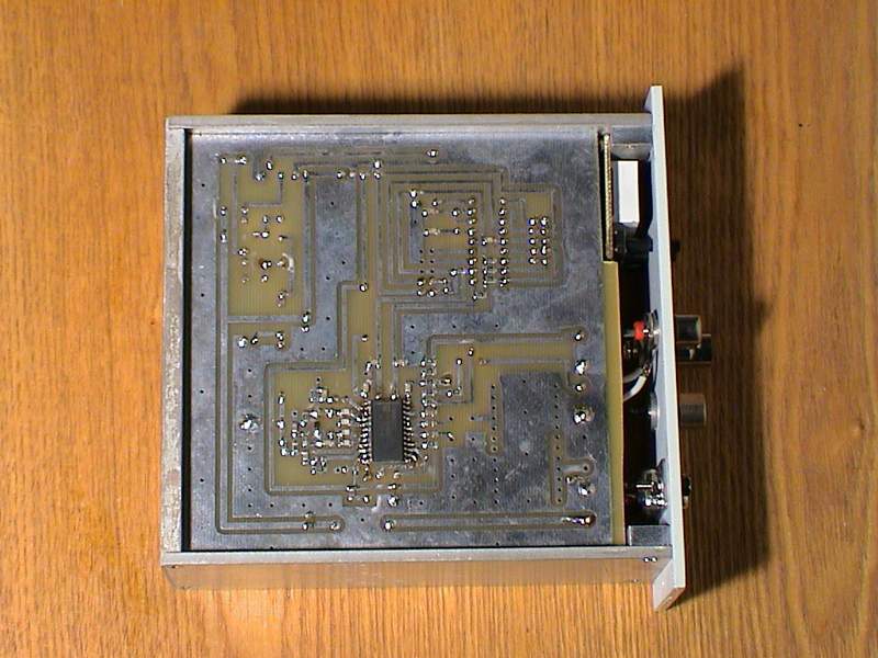

Вид на монтаж

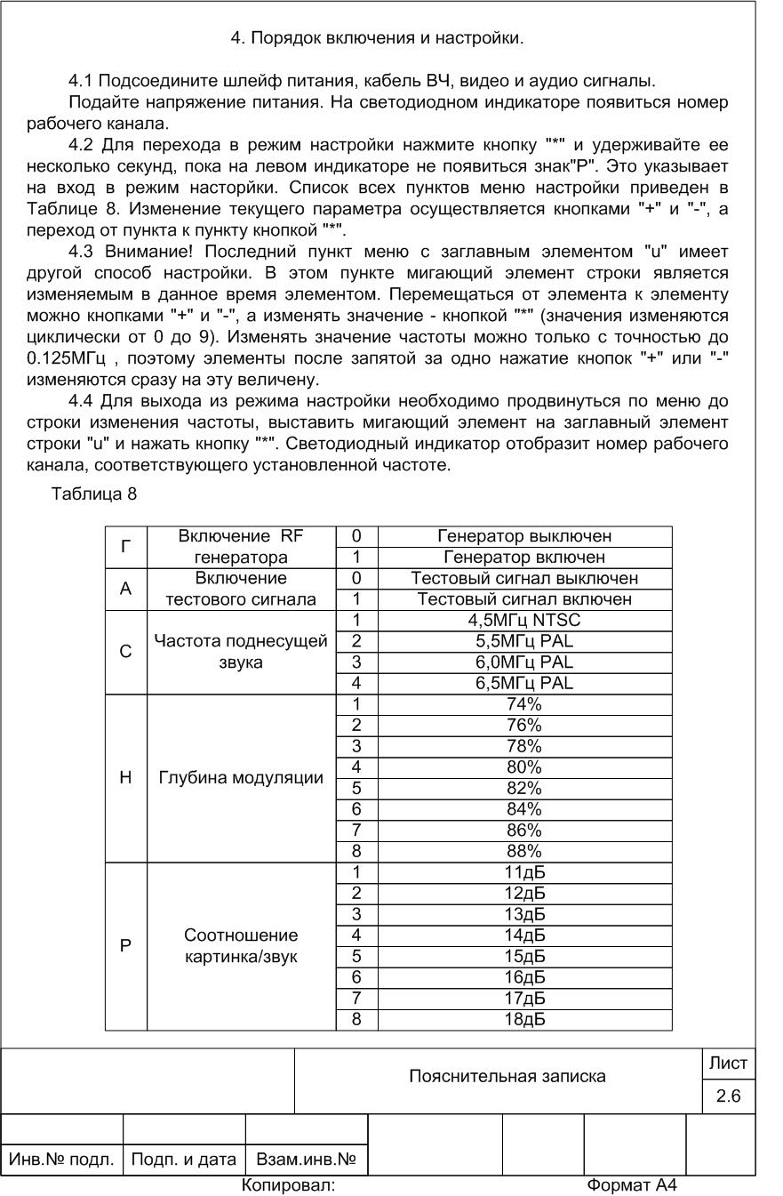

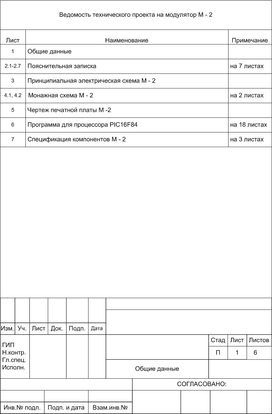

Модулятор собран на микросхеме TDA8822 (DA1, лист 3), представляющей собой завершенный ДМВ/МВ телевизионный модулятор, совместимый с видеоформатами PAL и NTSC, управляемый по шине I2C. Управление шиной I2C, индикацией и клавиатурой осуществляется микроконтроллером PIC16F84A (DD1, лист 3). Принципиальная схема приведена на листе 3, монтажная схема - на листах 4.1-4.2, а чертеж печатной платы на листе 5.1-5.2.
Видеосигнал снимается с разъема Х4 и подается на видеовход микросхемы DA1 (вывод 24), внутри которой проходит стандартную цепь амплитудной модуляции. Глубина модуляции задается по шине I2C и может быть изменена от 74% до 86% с шагом 2%.

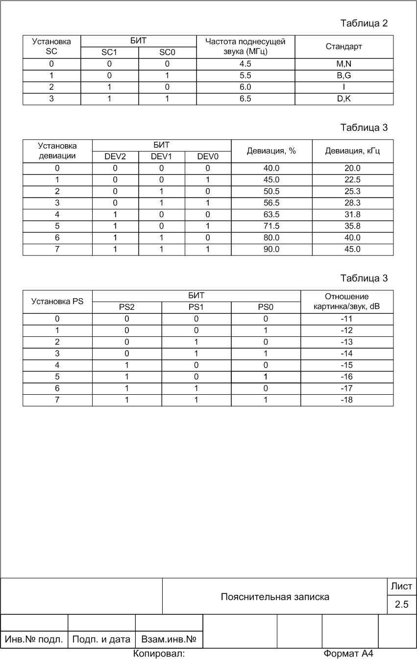

Аудиосигнал снимается с разъема Х3, проходит через делитель R16,R17, определяющий чувствительность входа, и цепь коррекции R12,C17 и подается на аудиовход микросхемы DA1 (вывод 22). Чувствительность входа аудиосигнала может быть задана и программно по шине I2C изменением коэффициена усиления операционного усилителя на аудио входе микросхемы DA1. Программно чувствительность меняется в пределах от -32% (ослабление амплитуды сигнала на 32%) до +24% с шагом 8%. Выбор поднесущей частоты, а также ее точная настройка осуществляется по шине I2C. Точная настройка несущей необходима ввиду того, что величины емкостей, водящих в состав микросхемы модулятора, могут колебаться в от партии к партии. Чтобы устранить необходимость введения корректирующего варикапа в микросхеме реализована четырех ступенчатая схема коррекции поднесущей звука. Пройдя этап модуляции внутри микросхемы частотно-модулированный аудиосигнал проходит усилитель, определяющий соотношение каринка/звук, задаваемое по шине I2C.
Упраление шиной I2C осуществляет микроконтроллер DD1. Интерфейсный формат шины приведен в таблице 1. Управление клавиатурой и индикацией осуществляется по стандартным подпрограммам.

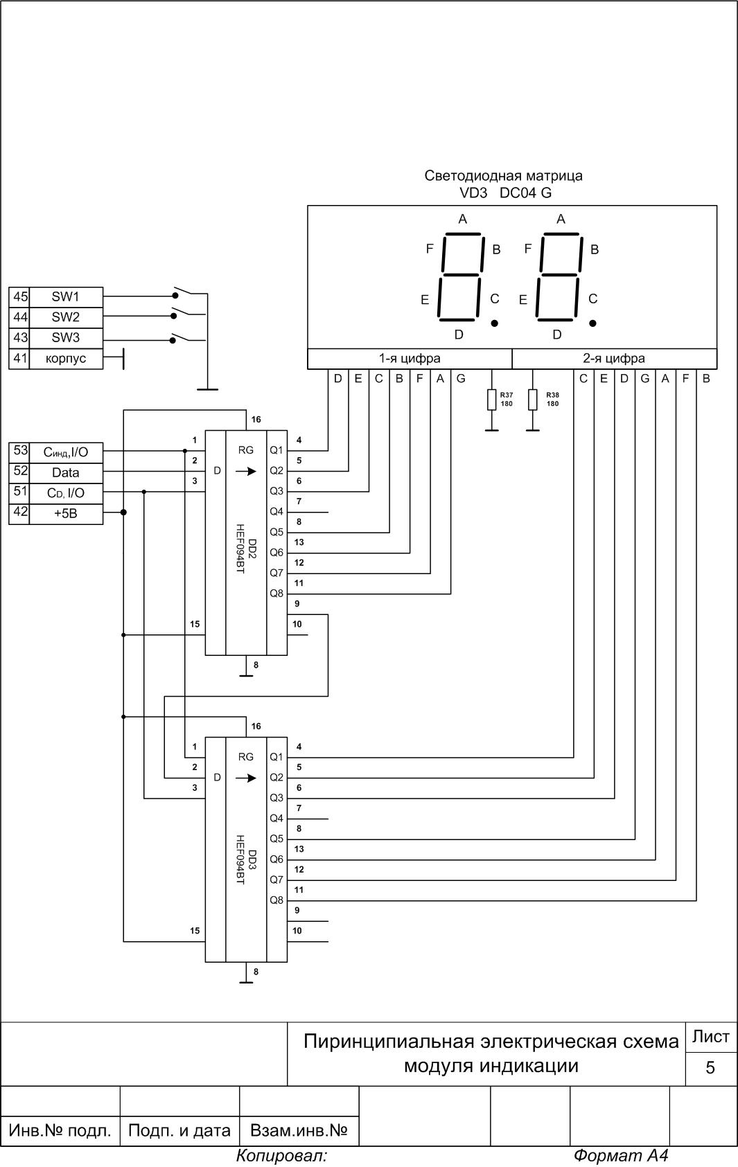

Модуль индикации представляет собой две семисегментные светодиодные матрицы, управляемые сдвиговыми регистрами. Ввод данных для индикации осуществляется последовательно, а вывод на индикацию - параллельно.
