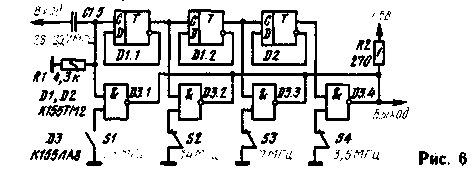

В любительской коротковолновой аппаратуре часто применяют метод умножения частоты низкочастотного задающего генератора для получения частот более высокочастотных диапазонов. При этом устройство получается громоздким и критичным к настройке. Кроме того, с ростом номера гармоники падает амплитуда сигнала. Гораздо проще эту задачу можно решить делением частоты задающего генератора, используя элементы цифровой техники (рис. 6). На триггерах D1, D2.1 собран делитель частоты, на микросхеме D3 — электронные ключи. В зависимости от конкретных условий задающий генератор может быть плавным, кварцованным, интерполяционным или охваченным петлей ФАПЧ.
puc.6

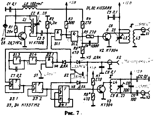

 Следует иметь в виду, что частоты, соответствующие десятиметровому любительскому диапазону, превышают предельную частоту переключения, гарантированную для триггеров серии К155. Поэтому не каждая микросхема К155ТМ2 будет работать в первом каскаде делителя. Точно так же не каждая микросхема К155ЛА8 будет эффективно пропускать эти частоты. Следовательно, при повторении данного устройства может потребоваться подбор D1 и D3. В качестве примера радиопередающего устройства, в котором использованы цифровые микросхемы, можно привести передатчик для «охоты на лис», разработанный Р. Гуевым (UA6XBP) и А. Волченко. Он экспонировался на 28-й Всесоюзной выставке радиолюбителей - конструкторов ДОСААФ. Схема передатчика приведена на рис. 7. Его выходная мощность в диапазоне 3,5 МГц составляет около 2 Вт, в диапазоне 28 МГц — около 1,5 Вт.
В диапазоне 28 МГц сигнал задающего генератора, выполненного на транзисторе VI, через элементы D1.1 и D1.2 поступает на усилитель мощности на транзисторе V2 и далее в антенну. Выключателем S1 при необходимости включают тональный генератор (элементы D1.3. D1.4, D2.1), сигнал частотой около 1000 Гц с которого поступает на второй вход элемента D1.1, выполняющего в этом случае роль амплитудного модулятора.
puc.7
При работе в диапазоне 3,5 МГц прохождение сигнала через элемент D1.1 блокировано логическим 0, поступающим через контакты переключателя S2 на нижний (по схеме) вход этого элемента. Сигнал задающего генератора делится триггерами D3.1, D3.2, D4.1 на 8 и с выхода последнего триггера поступает на усилитель мощности, выполненный на транзисторе V3. Манипуляция может осуществляться как с помощью телеграфного ключа, так и автоматическим манипулятором.
Катушка L1 в передатчике выполнена на кольцевом сердечнике из феррита МЗОВЧ (типоразмер К12Х Х6Х4.5). Она содержит 13 витков провода ПЭЛШО 0,35 (отводы от 3 и 6-го витков, считая сверху по схеме). Катушки L2—L4 наматывают на каркасе диаметром 10 мм. Катушка L2 должна содержать 15 витков провода ПЭВ-1 0,8, L3 (намотана поверх L2) — 6 витков ПЭЛШО 0,35, L4 — 40 витков ПЭЛШО 0,15. У катушек L2 и L4 отводы следует делать примерно от трети витков (считая сверху по схеме). Подстроечники у катушек L2—L4 — СЦР-1.
