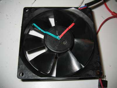

Микроконтроллер, компьютер, светодиод RGB и некоторые компоненты – потребуются для того что бы сделать очень интересные часы из «кулера» и светодиода.
Принцип его работы довольно прост: на лопасти вентилятора крепятся полоски из цветной бумаги, а рядом расположенный СИД мигает с опр. частотой – похоже на стробоскоп, не правда ли? Замечу, что в данном случае сам вентилятор не требует никакой настройки, что значительно упрощает работу.

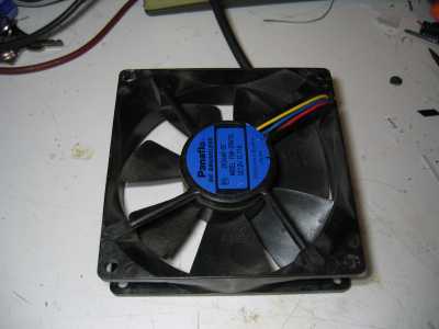

Вентилятор

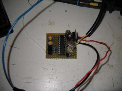

Механико-электрическая часть
Маленькие пояснения к схеме: Вверху слева - ОУ 7805 (нечетко написано). Использован кварц на 8 Мгц. Микроконтроллер - ATTiny2313. Примечание: как вы видите, в схеме (да и на фото тоже) отсутствуют запасные батарейки. Если вы хотите поддерживать часы при выкл. Вашего ПК, подключите к питанию МК standby 5 В ATX. В таком случае из схемы надо убрать резистор сопротивлением в 100 Ом. И еще, вы можете подключить дополнительно еще несколько СИД, но в таком случае заменить резистор 100 Ом на 10 Ом и СИД подключайте параллельно.

Сам внешний вид
