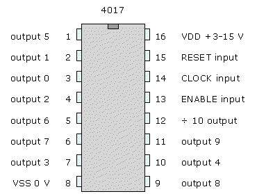

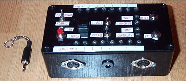

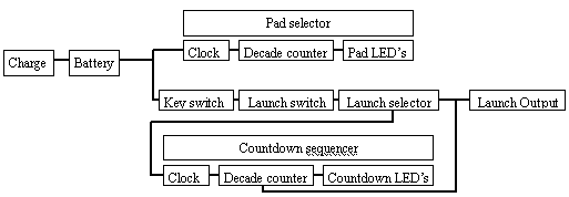

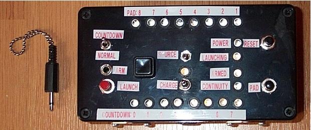

Устройство должно понравиться тем из Вас, кто занимается авиамоделированием, а точнее созданием моделей ракет. Многие коммерческие модели таких контроллеров, имеющиеся в продаже, слишком дороги или не имеют достаточного количества функций. Устройство способно работать сразу с 8 ракетами, имеет удобную приборную панель и, что немаловажно, достаточно простую схему. К устройству может быть подключен большой LCD – дисплей для отображения обратного отсчета времени перед запуском. Основными элементами схемы являются десятичный счетчик 4017B и таймер NE555.
