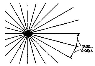

Вертикальные антенны, требующие небольшой площади для установки, очень популярны у коротковолновиков. Однако их эффективность существенным образом зависит от искусственной "земли" - противовесов. Общая рекомендация "чем их больше, тем лучше" приемлема далеко не всегда. Необходимо отметить, что применительно к противовесам есть две принципиально разные ситуации. Одна из них возникает, когда имеется возможность поднять антенну достаточно высоко и противовесы удалены от "земли" (крыши здания и т. д.). Это типично для УКВ диапазонов. Здесь число противовесов, по существу, не принципиально: от одного до трех-четырех. В первом случае (при одном вертикальном противовесе) получается просто вертикальный диполь. Во втором - противовесы устанавливают под некоторым углом к излучателю, размещая их равномерно по окружности, чтобы обеспечить круговую диаграмму направленности. Но оба варианта объединяет то, что влияние "земли" на работу противовесов несущественно.
Иное дело, если противовесы приходится располагать очень близко к "земле". Эта обычная ситуация на KB диапазонах, когда противовесы находятся от "земли" на расстоянии существенно меньшем, чем длина волны. Недостаточное их число приведет к значительным потерям в плохо проводящей "земле" (почве, крыши здания и т. д.) и соответственно к заметному уменьшению КПД антенны.
Анализ требуемого в данном случае числа противовесов провел в свое время W2FMI (Jerry Sevick. Short Ground-Radial System for Short Verticals. - QST, 1978, April, p. 18). Из результатов анализа следуют два вывода.
Во-первых, при данном числе противовесов существует предел для их длины, превышение которого уже не приводит к увеличению эффективности противовесов. Во-вторых, при данной длине противовесов есть предел для их числа, превышение которого также не способствует к увеличению эффективности. Понятие "предел", которое фигурирует в этих выводах, достаточно размытое - коэффициент полезного действия плавно изменяется в зависимости от числа противовесов и их длины.
Развивая названные выше положения, вытекающие из работы W2FMI. G3SEK предложил (John White. In Practice. - RadCom. 1999, February, p. 45) простой практический критерий для определения длины и числа противовесов, который объединяет оба вывода W2FMI в одном соотношении. По его оценкам длина противовесов и их число должны быть такими, чтобы расстояние между концами противовесов (см. рисунок) было kL, причем значение k может лежать в пределах 0,02...0,05. Если k больше 0,05, потери будут значительными. Уменьшение k до 0,02 реально улучшает КПД антенны. Однако дальнейшее уменьшение k заметного эффекта уже не дает.
Сколько нужно противовесов?
В описаниях многих антенн фигурируют "резонансные" противовесы длиной L/4, расположенные на небольшой высоте над крышей. Исходя из критерия G3SEK, можно утверждать, что такие противовесы станут эффективными, если их число будет не менее 30. Все приведенные выше соотношения справедливы для противовесов, имеющих одинаковую длину.
Соотношения, о которых идет речь в этом материале, определяют разумные границы для комбинации "число противовесов - длина противовесов". Очевидно, что при условии выполнения этих соотношений лучшей из двух систем для данной антенны будет все-таки та из них, что имеет большую длину противовесов.
