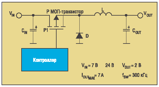

В данной статье рассматривается только одна топология понижающего стабилизатора – с фиксированной частотой коммутации, широтно-импульсной модуляцией (ШИМ) и работой в режиме непрерывного тока (РНТ). Обсуждаемые принципы могут быть применены к другим топологиям, но приводимые уравнения непосредственно к ним применять нельзя. Чтобы рассмотреть сложные моменты проектирования понижающих преобразователей, мы приводим пример, который включает подробный анализ расчетов параметров различных компонентов. Потребуются четыре параметра схемы: диапазон входного напряжения, стабилизированное выходное напряжение, максимальный выходной ток и частота коммутации преобразователя.

Стандартная схема понижающего преобразователя с рабочими параметрами

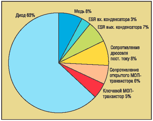

Анализ потерь преобразователя
