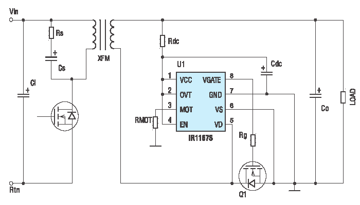

Аналоговый контроллер IR1167 относится к серии ИС «Smart Rectifier» («интеллектуальный выпрямитель») и позволяет управлять одним N-канальным транзистором (или несколькими, параллельно включенными) в синхронном выпрямителе. Типовая схема включения отображена на рисунке. Особенность принципа работы – измерение дифференциального напряжения между стоком и истоком силового MOSFET - транзистора, включенного вместо выпрямительного диода, и дальнейшая обработка этой информации с помощью компараторов с гистерезисом и специальными цепями задержек.

Типовая схема включения IR1167
