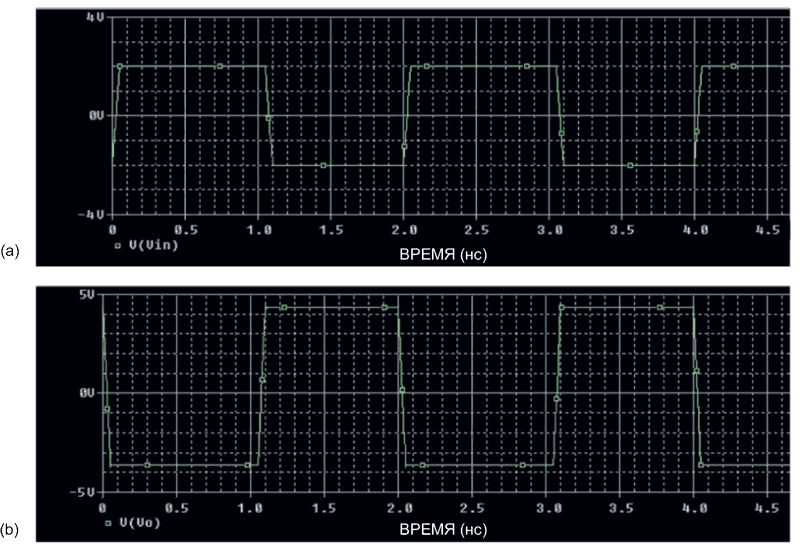

Для питания пьезоэлектрических позиционеров, приводящих в движение манипуляторы в сканирующих туннельных микроскопах, требуются высоковольтные слаботочные схемы управления. Схема на Рисунке 1 может управлять высокоимпедансными пьезоэлектрическими нагрузками низкой емкости в полосе частот 6 кГц по уровню –3 дБ, служа недорогой альтернативой коммерческим драйверам. Транзисторы Q3 и Q4 образуют токовое зеркало, в котором ток коллектора Q4 задается резистором R3 в соответствии со следующим выражением:

При подаче сигнала на вход микросхемы IC1 ее выходное напряжение смещалось бы до положительной или отрицательной шины питания 12 В. Однако допускать насыщения выхода ради того, чтобы увеличить скорость нарастания напряжения, нельзя, так как такой режим приводит к возбуждению схемы. Поэтому для расширения полосы пропускания и увеличения скорости нарастания выбран относительно быстрый операционный усилитель LF411, а устойчивость схемы обеспечивается встречно-параллельными диодами D1 и D2, ограничивающими отклонения выходных сигналов IC1 до величины прямого падения напряжения на одном диоде.

Рисунок 2. Как видно из осциллограммы (а), на вход микросхемы подаются прямоугольные
импульсы с двойным размахом ±2 В. Выходное напряжение (б) усилено в 20 раз и
имеет минимальное смещение.
Регулируя R7, можно управлять выходным напряжением смещения и скоростью нарастания. Как правило, сопротивление резистора R7 выбирают вдвое бóльшим, чем R9. Коэффициент усиления усилителя определяется соотношением сопротивлений R9 и R8. На Рисунке 2 показаны осциллограммы сигналов на входе и выходе схемы при оптимальных значениях сопротивлений резисторов R7 и R9. Обратите внимание, что напряжения и VCC и –VCC не должны превышать допустимых коллекторных напряжений Q1 и Q2, в данном случае, 300 В.
