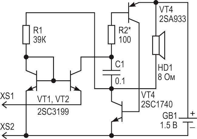

Устройство предназначено для оценки проводимости электрических цепей, дорожек печатных плат «на слух». Чем выше проводимость цепи, тем выше тон звукового сигнала. В приведенной схеме ток через проверяемую цепь не может быть более 30 мкА, так что она безопасна для любых элементов. Ток потребления при разомкнутых щупах – те же 30 мкА, и выключатель не нужен, так как ток саморазряда батареи находится в том же диапазоне. Громкость, в небольших пределах, регулируется номиналом резистора R2 (от 0 до 1 кОм). Следует помнить, что при увеличении громкости увеличивается и ток потребления при замкнутых щупах.
Простая «прозвонка»
В случае использования батареи с небольшой емкостью (и малыми габаритами) от резистора можно отказаться. Транзисторы любые кремниевые. Применение SMD элементов, динамика сотового телефона и миниатюрного элемента питания позволяет выполнить прибор в «карандашном» варианте. На контактной макетной плате конструкцию можно собрать за несколько минут. Зависимость частоты сигнала от сопротивления цепи показана в таблице (для R2 = 0).
RX F, Гц IП, мА
0 320 10
100 300 8.6
180 6.3
10К 56 2.0
99К 12 0.5
0 0.03
Возможно, в некоторых случаях будет удобнее пользоваться световой индикацией. Замените динамик параллельно соединенными красными или зелеными светодиодами и резистором порядка 1 кОм. Питание придется поднять до 3 В, но приятным будет то, что ток, потребляемый от батарей, упадет. Здесь чем выше сопротивление в проверяемых цепях, тем тусклее светит светодиод. При низкой проводимости цепи непрерывное свечение переходит в мигание.

  • Если прибор не в состоянии определить сопротивление менее 10 Ом то это не прозвонка, скорее пробник. Поверишь такому и попадёшь на время потерянное за зря. Давно хочу найти схему более практичной, для работы...
  • Когда-то давно делал простейшую прозвонку на компараторе. Можно точно настроить на любой порог. Неохота схему рисовать. Для примера нашел [IMG]http://meandr.org/wp-content/uploads/2016/03/1.png[/IMG] Вместо терморезистора - прозваниваемая цепь, вместо полевика - пищалка.

  • У всех предложенных решений точность "плюс - минус километр". При использовании компаратора можно точно настроить на единицы Ом. Плохой контакт в щупах - уже не пищит.
  • А, что за номинал 115. 115 Ом или 11 мОм.
  • 115 Ом . Cхема советская ... мегомы писались бы через точку с нулём после . ... 11.0 , например .

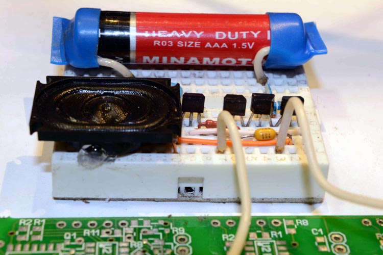

  • Вот собрал на макетке такую прозвонку. Отлично работает. Только звук для меня тихий. Пришлось светодиод пристроить и питать от 2х по 1.5 вольта. Использовал BC847 и ВС857. Настройка R1. У меня 12кОм Хорошая чувствительность - 10 Ом чётко фиксирует. Осталось корпус подыскать и окультурить. Рекомендую
