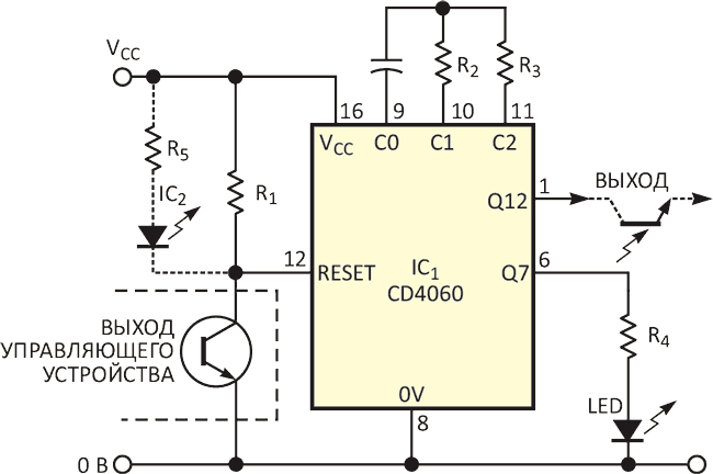

Компьютеры широко используются в системах управления производственными процессами. Во время включения питания и выполнения стартовых процедур (загрузки) на выходах таких управляющих систем могут бесконтрольно возникать импульсы до тех пор, пока программа не установит на них правильные состояния. В случае, когда эти выходы управляют последовательностью включения питания системы, такие бесконтрольные импульсы могут привести к критическим последствиям. Кроме того, подобный неустойчивый режим вообще запрещен правилами техники безопасности. На Рисунке 1 изображена схема, позволяющая с небольшими затратами решить эту проблему. Схема стоит примерно в десять раз меньше, чем другие доступные устройства формирования выдержки. Выход с открытым коллектором управляющего устройства подключается к входу сброса микросхемы счетчика-генератора IC1. Эту схему легко приспособить к другой конфигурации управляющего выхода, например, к транзистору оптоизолятора. До тех пор, пока на входе сброса RESET подтягивающим резистором R1 удерживается высокий уровень напряжения (выход контроллера отключен), работа счетчика запрещена, и все его выходы остаются в состоянии «лог. 0». C, R2 и R3 являются времязадающими компонентами для генератора микросхемы IC1. Если R2 = R3 = 10 кОм, и C = 0.1 мкФ, измеренная тактовая частота F составляет примерно 360 Гц.

Рисунок 1. Эта простая схема выдержки времени гарантирует, что паразитные импульсы
с выхода контроллера не нарушат работы системы во время процедуры запуска.
Выходом схемы служит разряд счетчика Q12. Для того, чтобы выход включился, вход сброса должен удерживаться в низком состоянии в течение времени, превышающего
(Здесь n = 12 – номер выхода счетчика). Любые поступающие из контроллера паразитные импульсы длительностью менее 5 с не окажут влияния на выход схемы. Выход Q13 включается примерно через 11 с, Q14 – через 23 с, и так далее. Светодиод LED, подключенный к выходу Q7 через резистор R4, мигает в течение времени выдержки. При напряжении питания VCC = 12 В и токе светодиода 10 мА
Из соображений безопасности вы может добавить оптоизолятор IC2. В случае неисправности на выходе счетчика Q12 (замыкания на VCC) выход включается только тогда, когда включен выход контроллера. R1 выбирайте в соответствии с нагрузочной способностью выхода контроллера и уровнем шумов; в данной схеме R1 = 10 кОм. Не забывайте, что максимальное напряжения питания VCC равно 15 В для CD4060 и 6 В для 74HC4060.
