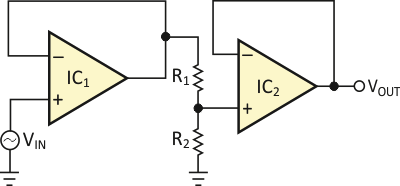

Многие современные аналого-цифровые преобразователи имеют диапазон входных напряжений всего от 0 до 5 В, и использование их для измерения входных сигналов с размахом ±5 В или больше становится проблемой для разработчиков, которые вынуждены задавать вопрос: как отсечь половину полезного аналогового сигнала, не внеся ошибок и искажений. Для решения проблемы вы можете использовать аттенюатор, состоящий из двух операционных усилителей и двух резисторов (Рисунок 1). Однако такой подход может привести к появлению дополнительных ошибок, обусловленных напряжением смещения усилителя и несогласованностью сопротивлений резисторов.
Критерии выбора литиевых аккумуляторов и батареек: что необходимо учитывать разработчикам
Прецизионному аналоговому аттенюатору не нужны внешние компоненты
Рисунок 1. Для обычного активного делителя напряжения
потребуются два операционных усилителя
(IC1, IC2) и два резистора (R1, R2).

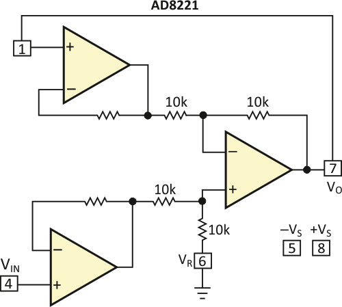

На Рисунке 2 изображен альтернативный вариант схемы с коэффициентом передачи равным ровно одной второй, низким смещением, низким дрейфом и малыми входными токами, в которой использован измерительный усилитель AD8221.
Рисунок 2. Чтобы разделить аналоговый сигнал пополам,
вы можете воспользоваться инструментальным
усилителем. Все резисторы находятся
внутри микросхемы.
Напряжение VO на выходе усилителя равно разности напряжений на входах VIN+ и VIN–:
Соединив выход усилителя с его инвертирующим входом и подставив VO в выражение для VIN–, получим:
или

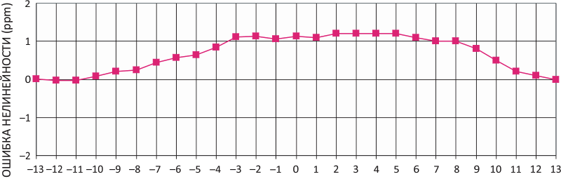

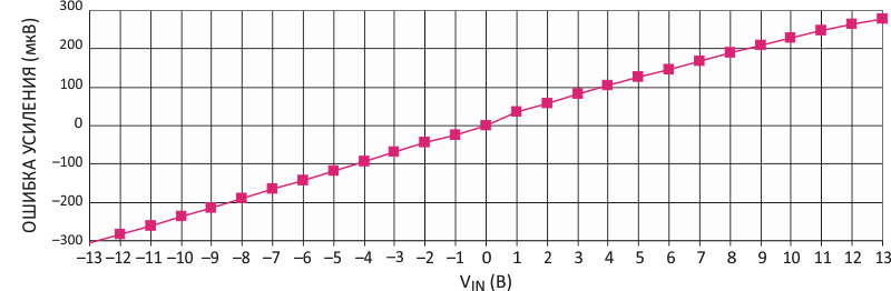

Таким образом, схема без единого внешнего компонента с высокой точностью ослабляет сигнал в два раза, и в данной конфигурации является безусловно устойчивой. Графики на Рисунках 3 и 4 показывают, что в диапазоне входных напряжений, равном 26 В, ошибка коэффициента усиления остается меньше 300 мкВ, а максимальная ошибка нелинейности лишь незначительно поднимается над уровнем 1 ppm.
Рисунок 3. Максимальная ошибка полной шкалы схемы на Рисунке 2 остается меньше
300 мкВ в диапазоне входных напряжений 26 В.

Рисунок 4. Максимальная ошибка нелинейности схемы на Рисунке 2 в диапазоне входных
напряжений 26 В лишь незначительно превышает 1 ppm.
