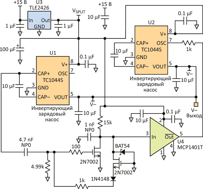

Инвертирующий зарядовый насос вырабатывает отрицательное напряжение питания из входного положительного напряжения. Зарядовые насосы на дискретных компонентах обычно отличаются более низким выходным импедансом, сниженным уровнем пульсаций выходного напряжения, управляемыми токами заряда и более высокими рабочими напряжениями. Существующие в настоящее время микросхемы не могут работать при напряжении 15 В, но включить их в схему хотелось всегда, чтобы сделать устройство более дешевым. Предлагаемое решение является шагом к этой цели.

Рисунок 1. Схема инвертирующего преобразователя с накачкой заряда содержит
пару микросхем зарядовых насосов и основанную на MOSFET цепь
обнаружения фронтов и удвоения частоты, обеспечивающую
синхронизацию устройства и улучшающую его характеристики.

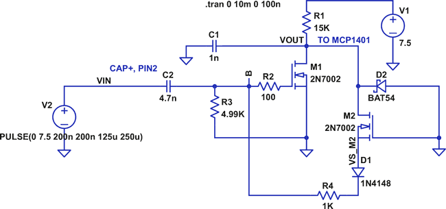

В описываемых здесь емкостных схемах накачки заряда на дискретных компонентах, работающих при напряжении +15 В, используются два синхронно тактируемых конденсатора накачки. Изображенная на Рисунке 1 схема содержит цепь обнаружения фронтов и удвоения частоты, отдельно смоделированную и проверенную в Spice-симуляторе (Рисунок 2).

Рисунок 2. В этой схеме обнаружения фронтов и удвоения частоты, нарисованной в симуляторе
LTSpice, M1 выделяет нарастающий фронт VIN, а M2 – спадающий.
Максимальное входное напряжение микросхем зарядовых насосов U1 и U2 (изготовитель Microchip Technology) равно 12 В, что достаточно близко к желаемому значению 15 В. Микросхема U3 делит пополам напряжение положительного источника питания, чтобы понизить его до уровня, допустимого для входа микросхемы U1. U1 и U2 включены в стандартной инвертирующей конфигурации. К каждой из этих микросхем подключен отдельный конденсатор накачки (между выводами CAP+ и CAP–) и запоминающий конденсатор (между выводами VOUT и GND). Дополнительная схема, состоящая из двух транзисторов 2N7002 и драйвера затвора MCP1401T, формирует противофазные тактовые импульсы для конденсатора накачки микросхемы U2. Таким образом, в каждом полупериоде синхронно работает то один, то другой зарядовый насос.
В подсхеме выделения фронтов (Рисунок 2) положительный фронт импульса VIN, пройдя через конденсатор C2, открывает MOSFET M1, а отрицательный – MOSFET M2. Падение напряжения на R1 от суммарного тока соединенных стоков транзисторов равно 7.5 В. U4 сдвигает уровень сигнала синхронизации, чтобы привести его в соответствие с напряжением питания U1 и U2, после чего сигнал поступает на вход генератора микросхемы U2. С учетом схемы, делящей напряжение на два, сигнал с конденсатора накачки микросхемы U1 удваивается. Сравните эту синхронную схему с Рисунком 4 в справочных данных на микросхему TC1044S [1]. Рисунок имеет подпись «Параллельное включение устройств уменьшает выходной импеданс», и, как видно из схемы, каждая микросхема TC1044S также отдает свой заряд в запоминающий конденсатор, однако, в отличие от описываемого устройства, это происходит в случайные моменты времени.
В микросхеме TC1044S имеется времязадающий резистор для настройки частоты накачки, позволяющий снизить рабочую частоту. Для этого необходимо включить конденсатор между выводами 7 (OSC) и GND ведущего зарядового насоса U1. Снижение частоты потребует увеличения емкости конденсаторов, но упростит реализацию схемы последующего регулятора. Не все линейные стабилизаторы напряжения могут работать в килогерцовом диапазоне частот.

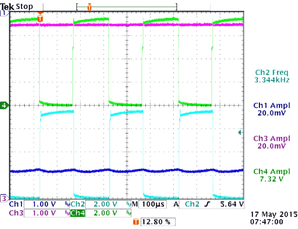

На осциллограмме (Рисунок 3) показаны формы сигналов при выходной нагрузке 200 Ом. Обратите внимание, что сигналы в каналах CH2 и CH4 сдвинуты по фазе на 180°. В то время, когда один конденсатор накачки заряжается, другой отдает свой заряд в запоминающий конденсатор. CH1 иллюстрирует эффект полного переноса заряда конденсатора накачки в запоминающий конденсатор, происходящего в каждом полуцикле. Пульсации напряжения создаются конденсаторами накачки, последовательно разряжающимися на запоминающий конденсатор. CH3 показывает, что благодаря танталовому конденсатору 100 мкФ, включенному на выходе U3, в средней точке разделенного питания пульсации минимальны.

Рисунок 3.
На экране четырехканального микроскопа показаны следующие сигналы:
CH1 – напряжение на шине V–;
CH2 – вывод 2 микросхемы U1;
CH3 – расщепленное напряжение VSPLIT (7.5 V);
CH4 – вывод 2 микросхемы U2.
Смещение по вертикали в каналах CH2 и CH4 установлено на одинаковом уровне.
