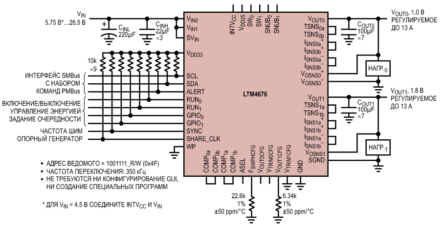

LTM4676 представляет собой микромодуль (μModule), содержащий два DC/DC преобразователя с постоянной частотой переключения и выходными токами 13 А (Рисунок 1). LTM4676 могут не только обеспечивать питанием точки приложения нагрузки и легко конфигурироваться под различные задачи, но и осуществлять телеметрический контроль параметров питания, передавая информацию через шину PMBus – открытый стандарт, основанный на цифровом последовательном интерфейсном протоколе I2C. В модуле LTM4676 объединены лучшие в своем классе аналоговые импульсные регуляторы и высокоточные схемы смешанных сигналов для обработки данных. Во всем диапазоне рабочих температур перехода от –40 °C до 125 °C погрешность стабилизации выходного напряжения не превышает ±1%, а точность измерения тока составляет ±2.5%. В модуль интегрированы 16-битный дельта-сигма АЦП и EEPROM.
Сдвоенный модуль регулятора напряжения с цифровым интерфейсом и выходными токами 13 А
Рисунок 1. LTM4676: двухканальный стабилизатор напряжения μModule
с выходными токами 13 А и интерфейсом PMBus.
Последовательный двухпроводный интерфейс модуля LTM4676 позволяет устанавливать точные уровни или предельные границы выходного напряжения, программировать скорости его нарастания и спада, а также задавать очередность и задержки включения каналов. С помощью интерфейса можно считывать величины входных и выходных токов и напряжений, выходную мощность, температуру, время работы устройства и пиковые значения. Устройство состоит из двух быстродействующих аналоговых контуров управления, точных цифро-аналоговых цепей, EEPROM, силовых MOSFET, катушек индуктивности и дополнительных компонентов, размещенных в корпусе размером 16 × 16 × 5.01 мм.
Микросхема работает при входном напряжении VIN от 4.5 В до 26.5 В, преобразуя его в два выходных напряжения от 0.5 В до 5.4 В. Два выхода можно объединить в один, чтобы получить удвоенный выходной ток: 13 А + 13 А = 26 А.

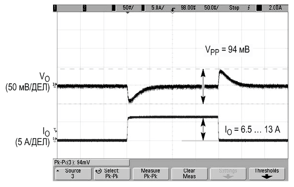

В LTM4676 предусмотрена возможность использования как собственных внутренних цепей коррекции, так и внешних, что позволяет оптимизировать переходную характеристику в широком диапазоне рабочих режимов. Из Рисунка 2 видно, что при скачкообразном увеличении нагрузки на 50% выброс выходного напряжения составляет всего 94 мВ пик-пик.
Рисунок 2. Переходная характеристика LTM4676 в схеме, изображенной
на Рисунке 1, при VIN = 12 В, VOUT1 = 1.8 В, IO = 6.5 A … 13 A.

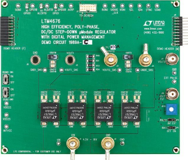

При скорости воздушного потока 100 метров в минуту температура горячей зоны поднимается всего лишь до 64.3 °C. Столь однородная тепловая картина обусловлена отличными характеристиками распределения тока. На Рисунке 4 приведена фотография демонстрационной платы с четырьмя стабилизаторами μModule LTM4676, объединенными в один регулятор с выходным током 100 А и напряжением 1 В.
Рисунок 4. Четыре модуля LTM4676 могут обеспечить
нагрузку током 100 А.
