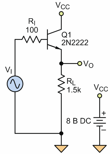

Прежде всего, давайте посмотрим на простой эмиттерный повторитель на NPN транзисторе (Рисунок 1а) и на очевидные причины возможных искажений, обусловленных ограничением сигнала. Положительное ограничение выходного сигнала относительно VCC произойдет, если большой входной сигнал превысит VCC примерно на 0.7 В и откроет переход база-коллектор транзистора Q1 (в нашем случае используется распространенный 2N2222). Выше точки ограничения этот переход начинает работать подобно диоду, шунтируя сигнал на шину VCC. Если ток этого диода не ограничить входным резистором RI соответствующего номинала, транзистор может быть поврежден.

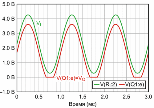

Ограничение снизу происходит на отрицательной полуволне входного сигнала, если его уровень сигнала на базе транзистора становится меньше примерно 0.7 В (напряжение VBE транзистора). В этом случае переход база эмиттер транзистора смещается в обратном направлении, ток эмиттера IE падает до нуля, и транзистор выключается. Вследствие этого нижняя часть выходного сигнала будет обрезаться на уровне нуля, пока входной сигнал не вернет транзистор в нормальный режим.
Вблизи точки ограничения ток эмиттера IE мал, и уровень общих гармонических искажений повторителя (THD) возрастает. В случае синусоидального входного сигнала, чтобы не допустить ограничения, должно выполняться очевидное соотношение:

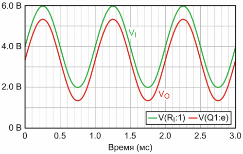

Описанное ограничение иллюстрируется результатами выполненного с помощью PSpice анализа переходных процессов в схеме при следующих значениях параметров:
  • VAMPL = 2 В,
  • VOFF = 2.3 В,
  • частота сигнала 1 кГц.
В этом случае VI_MIN = 0.3 В, и моделирование показывает ограничение нижней полуволны выходного сигнала (Рисунок 1б).
На Рисунке 1в представлены результаты анализа той же схемы при VOFF = 4 В, что обеспечивало запас по уровню ограничения в 1.3 В. Теперь анализ переходных процессов показывает отсутствие ограничений или каких-либо иных заметных искажений выходного сигнала. Хотя, анализ Фурье в профиле моделирования показывает в выходном файле, что THD = 0.143%.

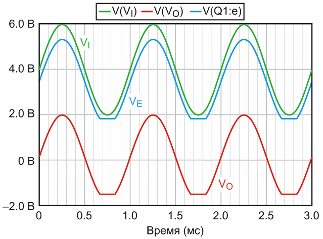

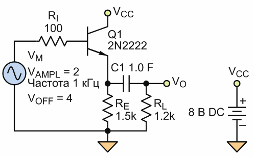

Далее, через конденсатор подключим к выходу повторителя нагрузочный резистор RL. Емкость конденсатора C1 выбрана весьма большой (1 Ф), чтобы исключить возможность его вклада в искажения выходного сигнала по окончании переходного процесса. На первый взгляд, можно было бы ожидать того же результата моделирования, как и для схемы на Рисунке 1, но только без постоянной составляющей на RL. Однако анализ переходного процесса показывает (Рисунок 2б) значительные ограничения сигналов на выходе и на эмиттере транзистора.

Этот неочевидный результат имеет простое объяснение. В отсутствие входного сигнала конденсатор C1 заряжен до напряжения на эмиттере Q1. Во время положительной полуволны VIN ток эмиттера Q1 разделяется между RE и RL (IRE и IRL, соответственно). Максимальный уровень эмиттерного тока равен:
Однако во время отрицательной полуволны VIN, когда ток IRE все еще вытекает из транзистора Q1, то есть, когда величина тока уменьшается, IRL направлен в противоположную сторону – в Q1 и вычитается из IRE.
Если результат этого вычитания будет отрицательным, ток IE_MIN спадет до нуля, и выходной сигнал будет ограничен.
Причина, по которой IRL течет обратно в Q1, также неочевидна. При отсутствии входного сигнала конденсатор C1 полностью заряжен. Постоянное напряжение VE на его левой обкладке, превышающее по абсолютной величине минимальный уровень входного переменного сигнала (VAC_AMPL = 2 В), в этом случае эквивалентно 4 – 0.7 = 3.3 В. Постоянная составляющая напряжения на правой обкладке конденсатора равна нулю.
Следовательно, во время отрицательной полуволны переменного напряжения падение напряжения на RE повторяет входной сигнал, но из-за смещения всегда остается положительным. Текущая через RE составляющая общего выходного тока равна напряжению на эмиттере Q1, деленному на RE, и тоже положительна. Выходное напряжение VO на верхнем по схеме выводе RL также повторяет отрицательную полуволну входного сигнала, но постоянное смещение на нем равно нулю. Во время отрицательной полуволны оно тоже отрицательное. В этой области напряжение изменяется от нуля до отрицательного значения VAMPL, из-за чего ток через RL течет в противоположном направлении. IRL здесь всегда меньше нуля.
Чтобы не столкнуться с проблемой ограничения, ток IE_MIN всегда должен быть больше нуля:
или
  (2)
Таким образом, чтобы не допустить ограничения сигнала в однотранзисторном эмиттерном повторителе с емкостной развязкой резистивной нагрузки, три переменные из Уравнения (2) должны подчиняться следующим ограничениям:
или
или
и также из Уравнения 1:
