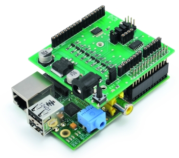

В статье мы рассмотрим плату расширения GPIO Shield, которая добавит возможность подключения аналоговых датчиков и плат расширения Arduino к Raspberry Pi (Рисунок 1). Напряжение питания на плату GPIO Shield может поступать от Raspberry Pi (5 В) или от внешнего источника (12 В), но более подробно мы рассмотрим этот вопрос ниже. Плата подключается к Raspberry Pi посредством GPIO-совместимого разъема, а для подключения типовых контроллеров Arduino и плат расширения имеются соответствующие штыревые контакты. Другими словами, предлагаемое аппаратное решение является своего рода мостом между Raspberry Pi и Arduino.

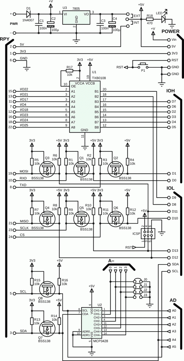

На Рисунке 2 изображена принципиальная схема GPIO Shield, реализующая перечисленные цели на практике.
Плата расширения для Raspberry Pi, совместимая с Arduino
Рисунок 2. Принципиальная схема платы GPIO Shield.
Регулятор напряжения выполнен по классической схеме с использованием микросхемы стабилизатора LM7805. Перемычка EXT/INT предназначена для выбора способа питания платы расширения: внешний источник 12 В через регулятор 7805 или внутренний источник 5 В с контакта 2 разъема GPIO Raspberry Pi. Следует помнить, что используемая для питания внешней периферии схема регулятора напряжения на плате Raspberry Pi способна обеспечить выходной ток 500 мА для версии A и 300 мА для версии B. Поэтому для внешних модулей и датчиков с бóльшими токами потребления или для плат расширения с напряжением питания 12 В следует использовать внешний источник питания, и соответствующим образом установить перемычку EXT/INT.
Рассмотрим схему преобразования логических уровней, в которой использованы два разных приема.
Преобразование логических уровней цифровых линий ввода/вывода выполняется с помощью 8-разрядной двунаправленной микросхемы сдвига уровней TBX0108 компании Texas Instruments, имеющей две раздельные шины питания и автоматически определяющей направление передачи данных.
Порты A микросхемы подключаются к интерфейсу Raspberry Pi (разъем GPIO которого обозначен на схеме как RPY), порты B подключаются к разъемам IOL и IOH портов ввода/вывода Arduino. На выводы VCCA и VCCB подаются опорные напряжения для преобразования уровней, подключенные к шинам 3.3 В и 5.0 В, соответственно. Высокий логический уровень на выводе OE разрешает работу микросхемы, поэтому он подтянут через резистор к напряжению VCCA. Низкий уровень на этом выводе переводит все выходы микросхемы в высокоимпедансное состояние. Соответствие выводов разъемов Arduino и Raspberry Pi представлено в Таблице
Что касается линий интерфейсов I2C, SPI и последовательного порта UART, для преобразования логических уровней мы выбрали решение на полевых N-канальных MOSFET BSS138, работающих в режиме обогащения с пороговым напряжением 1.3 В.
Схемы преобразования уровней идентичны для каждой сигнальной линии. В качестве примера рассмотрим линию SDA шины I2C. Затвор транзистора T7 подключен к шине питания 3.3 В, исток подключен к линии низкоуровневого сигнала (3.3 В), сток – к линии высокоуровневого сигнала (5.0 В).

Теперь рассмотрим узел аналого-цифрового преобразования, для которого мы выбрали микросхему компании Microchip MCP3428.
При разработке этого узла платы мы пошли на некоторый компромисс при распределении сигналов по выводам разъемов Arduino. Дело в том, что Arduino имеет 6 аналоговых входов, но два из них (A4, A5) используются совместно с интерфейсом I2C. При разработке проекта в среде Arduino IDE мы можем программно переопределять назначение выводов в соответствии с требованиями приложения. Для Raspberry Pi такой возможности нет, как нет и встроенного АЦП. В нашем случае мы выбрали внешнюю микросхему АЦП, которая подключается к микроконтроллеру по шине I2C через указанные выводы порта, оставляя свободными только 4 аналоговых входа. Но, в то же время, микросхема MCP3428 предоставляет 16-разрядную точность измерений линейных или дифференциальных сигналов.
Выводы микросхемы CH1+ … CH4+ подключаются к контактам A0 … A3, соответственно, разъема АЦП Arduino. Выводы CH1– … CH4– подключены к отдельному разъему, и с помощью перемычек J0 … J3 могут индивидуально замыкаться на «землю». Таким образом каждый вывод можно сконфигурировать на прием как линейных, так и дифференциальных сигналов. Сигналы SDA и SCL выведены на соответствующие контакты разъема Arduino, а также на разъем GPIO Raspberry Pi (выводы 5 и 3) через преобразователи уровней на транзисторах Q7 и Q8. Для установки адреса микросхемы на шине I2C используются входы ADR0 и ADR1. Указанному на схеме состоянию этих входов соответствует адрес 0x68 (см. техническое описание MCP3428).
Линии последовательного порта с выводов 8 и 10 разъема GPIO через преобразователи уровней подключаются к контактам TXD и RXD разъема Arduino.

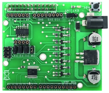

Рисунок 3. Общий вид платы GPIO Shield со
стороны разъемов Aruino.
Общий вид платы со стороны разъемов Arduino показан на Рисунке 3, а в Таблице 2 приведен перечень используемых компонентов.
