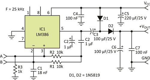

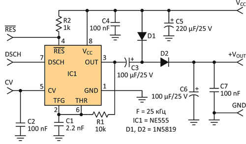

На Рисунке 1а представлен преобразователь-удвоитель, в котором используется простой генератор с триггером Шмитта. Частота зависит, прежде всего, от выбора номиналов элементов R1 и С1, и слегка зависит от нагрузки. Здесь очень важно обеспечить по возможности одинаковые длительности полупериодов генерируемого таймером сигнала. (Имеется немало других схем генераторов, использующих NE555, но от выбора варианта схемы выходные напряжения преобразователя зависят незначительно). Преобразователь на основе LM386 изображен на Рисунке 1б.

Рисунок 1. В удвоителях положительного напряжения на основе NE555 (а)
и LM386 (б) используется практически одинаковое количество
однотипных пассивных компонентов.
В Таблице 1 сравниваются выходные напряжения преобразователей при различных сопротивлениях нагрузки. Преобразователь с микросхемой LM386 отдает бóльшие напряжения при бóльших токах нагрузки. Это ожидаемый результат, поскольку выходной каскад LM386 рассчитан на бóльший ток и имеет меньшее падение напряжения на транзисторах.

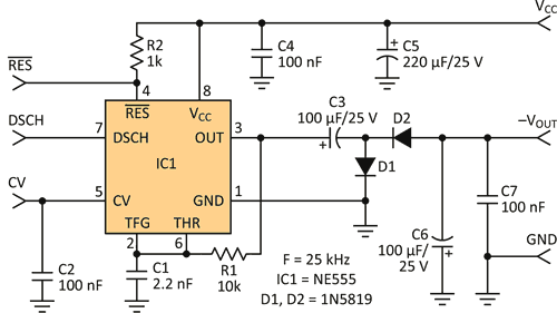

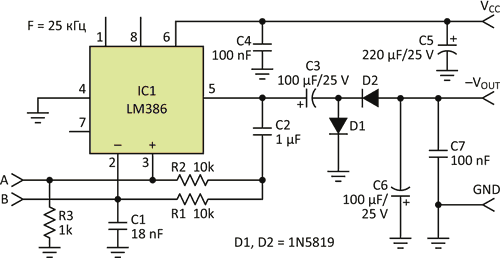

Инвертирование положительного питающего напряжения

Рисунок 2. Микросхемы NE555 (а) и LM386 (б) при небольших изменениях
в схемах могут использоваться для инвертирования
напряжения положительной шины.
В Таблице 2 при различных сопротивлениях нагрузки сопоставляются выходные напряжения двух схем, инвертирующих положительное напряжение питания, – на основе NE555 (Рисунок 2а) и LM386 (Рисунок 2б). И вновь преобразователь с аудио усилителем LM386 может отдать в нагрузку больше энергии, что является следствием лучших нагрузочных характеристик его выходного каскада.

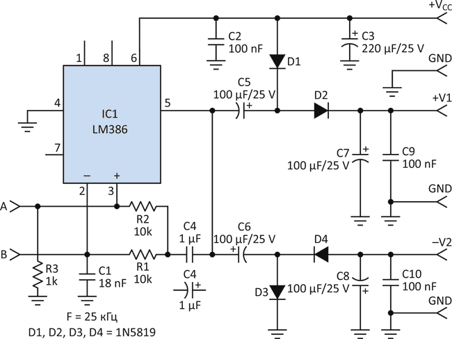

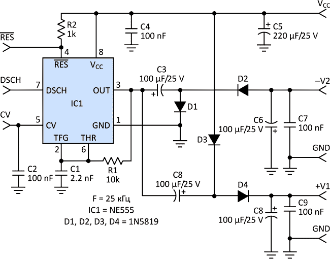

Мы можем объединить две предыдущие схемы преобразователей в одну, вырабатывающую два выходных напряжения: одно положительное с более высоким уровнем, чем напряжение питания VCC, а второе – отрицательное. На Рисунке 3а показан такой DC/DC преобразователь на основе NE555, а на Рисунке 3б – на основе LM386. Схема с таймером NE555 отдает в нагрузку меньший ток и меньшую мощность, чем схема, использующая LM386.

Рисунок 3. Основанные на NE555 (а) или LM386 (б) схемы удвоителей и
инверторов можно объединить, чтобы получить схемы,
выполняющие сразу обе функции

  • На рис3.а D4 необходимо перевернуть.
  • Верно. Спасибо за замечание. В ближайшее время исправим ошибку в схеме
