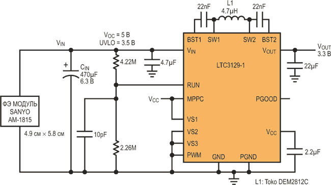

Преобразователь 3.3 В работает при комнатном освещении от миниатюрного солнечного элемента
В изображенной на Рисунке 1 схеме используется уникальная способность LTC3129 и LTC3129-1 запускаться и работать при ничтожных уровнях входной мощности, начиная от 7.5 мкВт, что позволяет им при освещении менее 200 лк преобразовывать энергию, получаемую от небольших дешевых фотогальванических элементов площадью до одного квадратного дюйма. Это означает, что микросхемы могут использоваться для питания беспроводных датчиков комнатным светом, когда входная мощность DC/DC преобразователя очень мала, и средние потребление энергии должно поддерживаться на чрезвычайно низком уровне.
Использование повышающе-понижающих преобразователей
Рисунок 1. Преобразователь с выходным напряжением 3.3 В получает энергию от фотоэлемента, освещаемого комнатным светом.
Чтобы сделать возможным запуск микросхемы при столь малом токе, ее потребление поддерживается в пределах 2 мкА (а в режиме отключения еще меньше) до тех пор, пока не начнут выполняться три условия:
  • Напряжение на выводе RUN должно превышать 1.22 В (типовое значение).
  • Напряжение на выводе VIN должно превышать 1.9 В (типовое значение).
  • Напряжение на выводе VCC, которое формируется внутри из VIN, но может быть приложено и извне, должно превышать 2.25 В (типовое значение).
Пока остается невыполненным хотя бы одно из этих трех условий, микросхема остается в режиме «мягкого выключения», или в режиме ожидания, потребляя ток всего 2 мкА.
Это позволяет входному накопительному конденсатору заряжаться от очень слабого источника всегда, когда входное напряжение достаточно велико, и соблюдены три перечисленных выше условия, при которых включаются тактовые генераторы LTC3129/LTC3129-1, и напряжение VOUT начинает стабилизироваться, поддерживаемое зарядом, накопленным в конденсаторе. Входное напряжение, при котором микросхема выходит из режима блокировки, с помощью подключенного к входу RUN внешнего резистивного делителя может быть установлено любым от 2.4 до 15 В. Низкий ток вывода RUN, в типичном случае не превышающий 1 нА, позволяет использовать резисторы с большим сопротивлением и минимизировать ток, потребляемый по входу VIN.
В схеме на Рисунке 1 запасенная в CIN энергия начинает использоваться для стабилизации выходного напряжения сразу после включения преобразователя. Если средняя мощность, забираемая от выхода VOUT, меньше мощности, получаемой от солнечного элемента, LTC3129/LTC3129-1 остаются в пульсирующем режиме, и стабилизация VOUT не прерывается.
Если потребность в средней выходной мощности превышает возможности входного источника, напряжение VIN падает до уровня блокировки, и контроллер выключается. С этого момента CIN начинает перезаряжаться, и цикл включения повторяется. В таком прерывистом режиме работы VIN с некоторым гистерезисом изменяется вокруг точки блокировки. Размах обусловленных этими изменениями пульсаций в нашем примере составляет примерно 290 мВ, и определяется встроенным гистерезисом вывода RUN, равным 100 мВ, а также параметрами делителя.
Заметим, что если установить напряжение блокировки преобразователя в точку максимальной мощности используемого фотогальванического элемента (в типичном случае, это от 70% до 80% напряжения холостого хода), то мощность, отдаваемая элементом, всегда будет близка к максимальной до тех пор, пока средняя мощность, потребляемая нагрузкой, остается меньшей, чем выходная мощность солнечного элемента. В таком режиме напряжение VIN поднимается и остается выше напряжения блокировки.
Для дополнительной оптимизации эффективности и исключения нежелательной нагрузки на выход LTC3129/LTC3129-1 перестают пропускать какой-либо ток через VOUT во время мягкого старта или при выборе пульсирующего режима. Это защищает преобразователь от разряда VOUT в течение процедуры мягкого запуска, тем самым, сохраняя заряд на выходном конденсаторе. Фактически, если LTC3129 находится в спящем режиме, ток вывода VOUT отсутствует полностью. В случае микросхемы LTC3129-1 ток через VOUT составляет доли микроампера, что объясняется наличием внутреннего высокоомного делителя напряжения обратной связи.

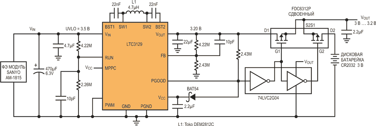

Во многих приложениях, получающих питание от солнечного света, используются резервные батареи, снабжающие схему энергией при недостатке освещения. На Рисунке 2 показано, каким образом можно организовать резервное питание в предыдущей схеме преобразователя (Рисунок 1), добавив в нее дисковые литиевые батарейки и несколько внешних компонентов, которые будут использоваться, когда энергии, получаемой от фотогальванического элемента, не хватает для поддержания заданного уровня выходного напряжения VOUT. В схеме использована микросхема LTC3129, позволяющая установить VOUT равным 3.2 В для лучшего соответствия напряжению литиевой батарейки.
Рисунок 2. Преобразователь солнечной энергии с резервной батареей.
В этом примере батарея включена со стороны выхода преобразователя, а установленное напряжение VOUT микросхемы LTC3129 немного превышает напряжение батареи. Этим гарантируется отсутствие тока через батарею, когда VOUT получает энергию от входа солнечного элемента. Если света для питания нагрузки недостаточно, и VOUT начинает падать, внутренний транзистор, подключенный к выходу PGOOD, открывается, переключая питание нагрузки с выхода преобразователя LTC3129 на батарею. В результате напряжение VOUT становится равным напряжению батареи. В это время входные и выходные конденсаторы преобразователя имеют возможность заряжаться (при наличии хотя бы минимального освещения), позволяя нагрузке, в соответствии с сигналом PGOOD, периодически переключаться между батареей и преобразователем. Таким образом, нагрузка получает питание от солнечного света в течение максимально возможного времени, а батарея используется только для ее периодической подпитки.
Диод, включенный между выводами PGOOD и VCC, необходим для того, чтобы удерживать низкий уровень PGOOD во время включения преобразователя, до момента полного установления напряжения VCC.

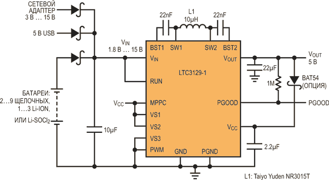

Преобразователь 5 В незаметно для потребителя переключается на питание от различных входных источников
Способность LTC3129-1 при минимальном количестве внешних компонентов с высоким КПД работать в широком диапазоне нагрузок и входных напряжений иллюстрируется Рисунком 3. В этом примере для формирования выходного напряжения, с помощью выводов VS1-VS3 запрограммированного на уровне 5 В, могут использоваться вход USB, разнообразные батареи или сетевые адаптеры с выходным напряжением от 3 до 15 В. Возможность гибкого и незаметного для потребителя переключения между различными источниками питания очень полезна для оборудования, эксплуатируемого в полевых условиях, например, для военных радиостанций.
Рисунок 3. Многовходовый преобразователь с выходным напряжением 5 В.

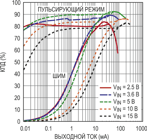

Ничтожный ток потребления LTC3129-1, в спящем режиме не превышающий 1.3 мкА, в сочетании с высоким сопротивлением резисторов внутреннего делителя напряжения обратной связи позволяет сохранять высокий КПД в широком диапазоне токов нагрузки (Рисунок 4). При выходном токе всего 100 мкА КПД схемы равен примерно 80% практически при любом допустимом входном напряжении VIN. Это свойство исключительно важно для продления ресурса батарей в приложениях, значительную часть времени работающих в режиме низкого потребления.
Рисунок 4. Зависимость КПД от входного напряжения VIN и нагрузки для преобразователя 5 В, изображенного на Рисунке 3.

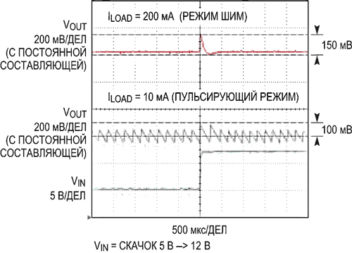

На Рисунке 5 показана реакция схемы на скачок входного напряжения VIN от 5 В до 12 В для случаев большой и облегченной нагрузки. При нагрузке 200 мА схема работает в режиме ШИМ, и выброс VOUT составляет всего лишь 150 мВ (3%). При выходном токе 10 мА микросхема переходит в пульсирующий режим с амплитудой пульсаций 100 мВ пик-пик (2%) и выбросом менее 100 мВ.
Рисунок 5. Реакция на скачок входного напряжения преобразователя 5 В, изображенного на Рисунке 3.

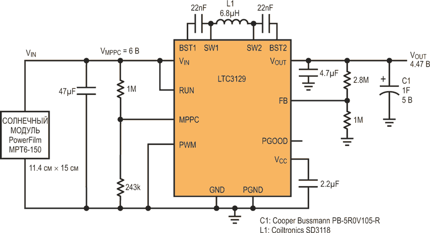

Уличный солнечный преобразователь с MPPC
LTC3129 и LTC3129-1 содержат схему слежения за точкой максимальной мощности (MPPC), позволяющую преобразователю под нагрузкой автоматически поддерживать установленный пользователем минимальный уровень VIN. Управление напряжением VIN обеспечивает оптимальные условия передачи энергии в приложениях, использующих более сильноточные фотогальванические элементы или иные источники питания с большим внутренним сопротивлением. Эта функция не позволяет преобразователю «проваливать» входное напряжение при работе от маломощного источника тока.
Цепь управления MPPC уменьшает контролируемый преобразователем средний ток через индуктивность, поддерживая таким образом минимальное заданное входное напряжение при нагруженном выходе. Это напряжение устанавливается внешним резистивным делителем, подключенным к выводам VIN и MPPC, как показано в примере устройства заряда ионистора на Рисунке 6. Петля управления MPPC сконструирована так, чтобы сохранять устойчивость при минимальной входной емкости 22 мкФ.
Рисунок 6. Зарядное устройство для ионистора со слежением за точкой максимальной мощности, питающееся внешним солнечным светом.
Заметим, что уменьшение тока индуктивности, обусловленное работой цепи MPPC, при стандартной нагрузке приведет к падению выходного напряжения. Поэтому в большинстве приложений с MPPC солнечная батарея используется для заряда большого накопительного конденсатора (или для капельного подзаряда аккумулятора). MPPC гарантирует, что конденсатор или аккумулятор будут заряжаться максимально возможным током при работе солнечного элемента в точке максимальной мощности.

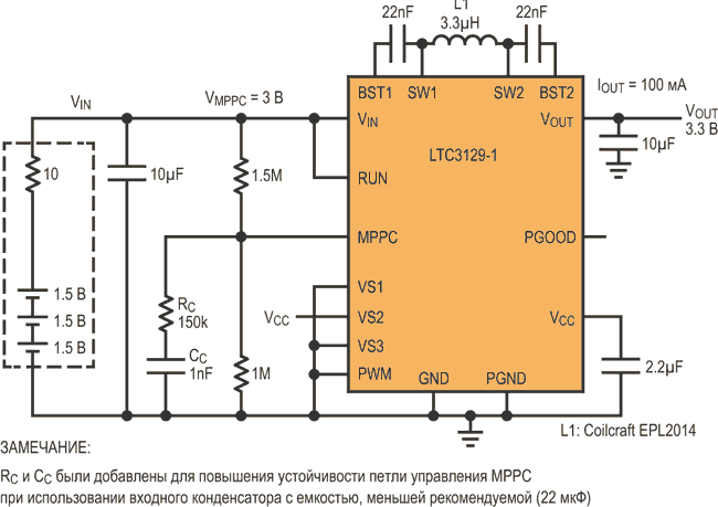

Использование MPPC в искробезопасных электрических цепях
Функция MPPC может использоваться и в других приложениях, включая сконструированные с учетом требований искробезопасности устройства, на входах питания которых включены последовательные ограничительные резисторы, отделяющие DC/DC преобразователь от входного источника. В этом случае петля управления MPPC не позволяет LTC3129/LTC3129-1 забирать слишком большой ток, особенно при включении, когда выходной конденсатор еще разряжен, и входное напряжение может упасть до недопустимого уровня. Вариант такого решения показан на Рисунке 7, где входное напряжение поддерживается на минимальном уровне 3 В, заданном сопротивлениями делителя MPPC.
Рисунок 7. Преобразователь 3.3 В для искробезопасных приложений, использующий MPPC.
В данном примере требования безопасности ограничивают входную емкость величиной всего 10 мкФ, что меньше 22 мкФ, рекомендованных при использовании режима MPPC, поэтому для увеличения запаса по фазе петли MPPC в схему добавлена дополнительная RC цепь компенсации.
