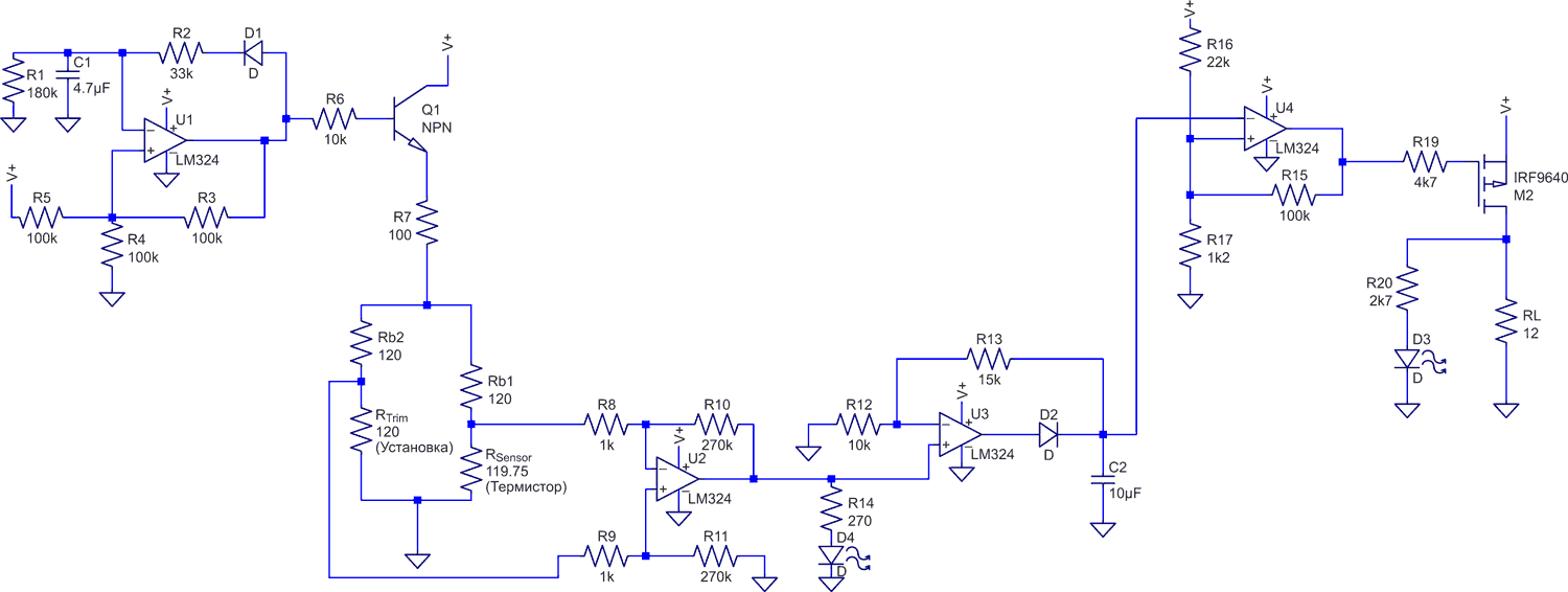

Для проверки этой концепции на веб-сайте хорошо известного аукциона я купил недорогую подделку под паяльник Hakko 907. Согласно документации, паяльник мощностью 50 Вт питается напряжением 24 В и содержит терморезистор с положительным температурным коэффициентом (PTC) 0.16 Ом/K и сопротивлением 120 Ом при температуре 300 °C. Использовался блок питания 19 В от старого ноутбука, поскольку другого источника под рукой просто не оказалось.
Верхнее плечо моста Уитстона образовано резисторами RB1 и RB2, а нижнее – резисторами RSensor (терморезистор паяльника) и RTrim (установка температуры). В практической схеме RTrim может представлять собой последовательное соединение постоянного и подстроечного резисторов, позиционный переключатель для выбора одного из нескольких подобранных резисторов, или комбинацию обоих методов.
Температурой паяльника управляет мостовая схема
Рисунок 1. Обратная связь от PTC датчика температуры, управляя соотношением времени включенного и выключенного состояния транзистора M2, поддерживает температуру жала паяльника на заданном уровне. Номиналы большинства компонентов некритичны. В качестве Q1 был использован BC547.
Выход моста подключен к входам операционного усилителя U2, включенного вычитателем с большим коэффициентом усиления [2]. В соответствии с рекомендациями [2], в качестве R8-R11 использовались резисторы с допускаемым отклонением 1%, из которых путем измерений были отобраны экземпляры с наиболее близкими сопротивлениями. На усилителе U1 собран генератор с частотой колебаний 1.4 Гц и коэффициентом заполнения 25%, периодически включающий транзистор Q1, через который, в свою очередь, на мост подается полное напряжение питания 19 В. Вообще говоря, чем выше напряжение питания, тем лучше чувствительность схемы к изменениям температуры, однако общее сопротивление моста довольно мало, и протекающий через него ток получается большим. Поэтому для ограничения рассеиваемой мостом мощности включен резистор R7, а коэффициент заполнения импульсов сделан небольшим, благодаря чему тепловыделение снижено до значений, при которых оно не может оказывать влияния на точность измерений.

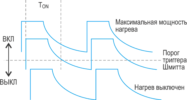

На микросхеме U3 сделан активный пиковый детектор [4], а U4 включен инвертирующим триггером Шмитта (ТШ) с уровнями порогов гистерезиса примерно 5.8 В и 4.8 В [5]. Из Рисунка 2 видно, что если температура паяльника ниже установленного значения, конденсатор C2 заряжается до напряжения, превышающего порог ТШ, и остается выше порога на протяжении всего периода, пока продолжается разряд через R12 и R13. Напряжения на выходе ТШ остается низким, а MOSFET M2, соответственно, включенным, и на нагреватель RL подается максимальная мощность. Если температура паяльника поднимается выше заданной, выход U2 становится равным потенциалу земли, а напряжение на C2 все время остается ниже порога ТШ, и высокий уровень на выходе ТШ удерживает M2 в выключенном состоянии.
Рисунок 2. Когда приложенное к входу триггера Шмитта U4 напряжение конденсатора C2 полностью выше или ниже порога переключения, для быстрого нагрева или охлаждения паяльника к нему подводится максимальная или нулевая мощность, соответственно. Если температура паяльника близка к заданной, напряжение разряжающегося C2 модулирует ширину импульсов тока нагревателя для точной стабилизации температуры.
Между этими двумя крайними состояниями существует узкая область шириной примерно 0.3 Ом (определяемая величиной порога ТШ, суммарным усилением вычитателя и активного пикового детектора, а также постоянной времени C2, R12+R13), в которой, начиная с какого-то момента, напряжение на C2 опускается ниже порога ТШ, и на оставшуюся часть цикла MOSFET M2 выключается.
Время включенного состояния в каждом цикле обратно пропорционально температуре. С ростом температуры увеличивается падение напряжения на сопротивлении RSensor датчика моста, уменьшая напряжение, заряжающее конденсатор C2. Соответственно, конденсатор разряжается до напряжений, более низких, чем порог ТШ. Эта петля отрицательной обратной связи управляет коэффициентом заполнения импульсов, ограничивая поступающую в нагреватель паяльника энергию ровно на том уровне, который необходим для поддержания постоянной температуры.

  • Схему на ОУ U1 вместе с транзистором Q1 и прилегающей территорией из резисторов и конденсаторов можно выкинуть. Вместо неё установить простой стабилизатор из серии 78L.. . Что это даёт? У этих стабилизаторов достаточный коэффициент стабилизации, так что из него выйдет не плохой стабилизатор опорного напряжения. P.S. подобный подход осуществляю на платах ЦАП ЧПУ НЦ31, идёт на ура.
  • ОУ U1 это генератор, Q1 просто ключ, причем здесь стабилизатор 78Lxx и "опорное напряжение"? Мост не требует опорного напряжения в принципе, ну в данной схеме точно. Схема интересная, но очень требовательная к настройке.
  • Дядя adzeriho видимо пытался донести до нас что на усилителе U1 собрана та же кренка на 19 вольт , только ещё не тянущая по току и имеющая температурную нестабильность , что в мосту ... просто не допустимо . Он меняет этот блок на стабилизатор 78Lxx, что улучшает параметры схемы ... Вот[COLOR="Red"] " при чём здесь стабилизатор 78Lxx и "опорное напряжение"[/COLOR]! "На усилителе U1 собран генератор с частотой колебаний 1.4 Гц и коэффициентом заполнения 25%, периодически включающий транзистор Q1, через который, в свою очередь, на мост подается полное напряжение питания 19 В. Вообще говоря, чем выше напряжение питания, тем лучше чувствительность схемы к изменениям температуры, однако общее сопротивление моста довольно мало, и протекающий через него ток получается большим. Поэтому для ограничения рассеиваемой мостом мощности включен резистор R7, а коэффициент заполнения импульсов сделан небольшим, благодаря чему тепловыделение снижено до значений, при которых оно не может оказывать влияния на точность измерений."
