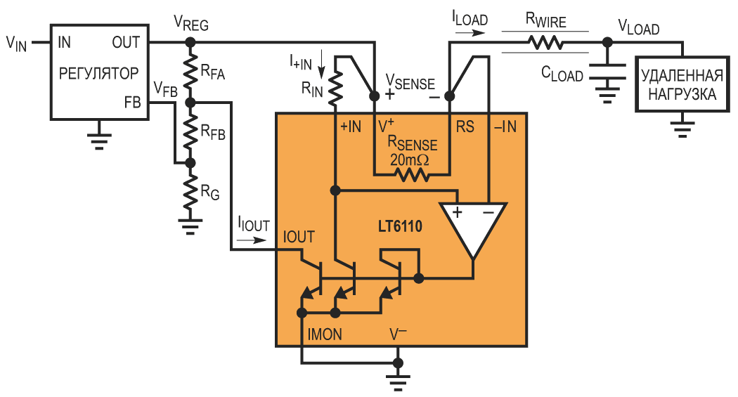

На Рисунке 1 показана блок-схема, иллюстрирующая метод однопроводной компенсации. Если цепь удаленной нагрузки не имеет общей с регулятором земли, потребуются два провода: один к нагрузке и один для обеспечения пути протекания возвратного тока шины земли. Усилитель датчика тока положительной шины в микросхеме LT6110, измеряя падение напряжения VSENSE на резисторе RSENSE, генерирует ток IIOUT, пропорциональный току нагрузки ILOAD. Ток IIOUT программируется резистором RIN в диапазоне от 10 мкА до 1 мА. Компенсация напряжения VDROP, падающего на проводах, осуществляется путем генерации тока IIOUT, втекающего через резистор обратной связи RFA и увеличивающего выходное напряжение регулятора на величину, равную VDROP. Схема компенсации, основанная на микросхеме LT6110, исключительно проста; достаточно установить произведение IIOUT×RFA равным максимальному падению напряжения на проводе.
Управление напряжением на удаленной нагрузке по медным проводам любой длины
Рисунок 1. Для компенсации падения напряжения в линиях, идущих к удаленной нагрузке,
не нужны дополнительные провода.
LT6110 содержит внутренний токоизмерительный резистор RSENSE сопротивлением 20 мОм, рассчитанный на токи до 3 А. При токах, превышающих 3 А, потребуется внешний резистор RSENSE. В качестве RSENSE можно использовать резистор датчика тока, сопротивление постоянному току катушки индуктивности или сопротивление проводника печатной платы. В дополнение к втекающему току IIOUT, на выводе IMON микросхемы LT6110 можно получить вытекающий ток для компенсации линейных стабилизаторов с внутренними источниками опорного тока, таких, например, как LT3080.

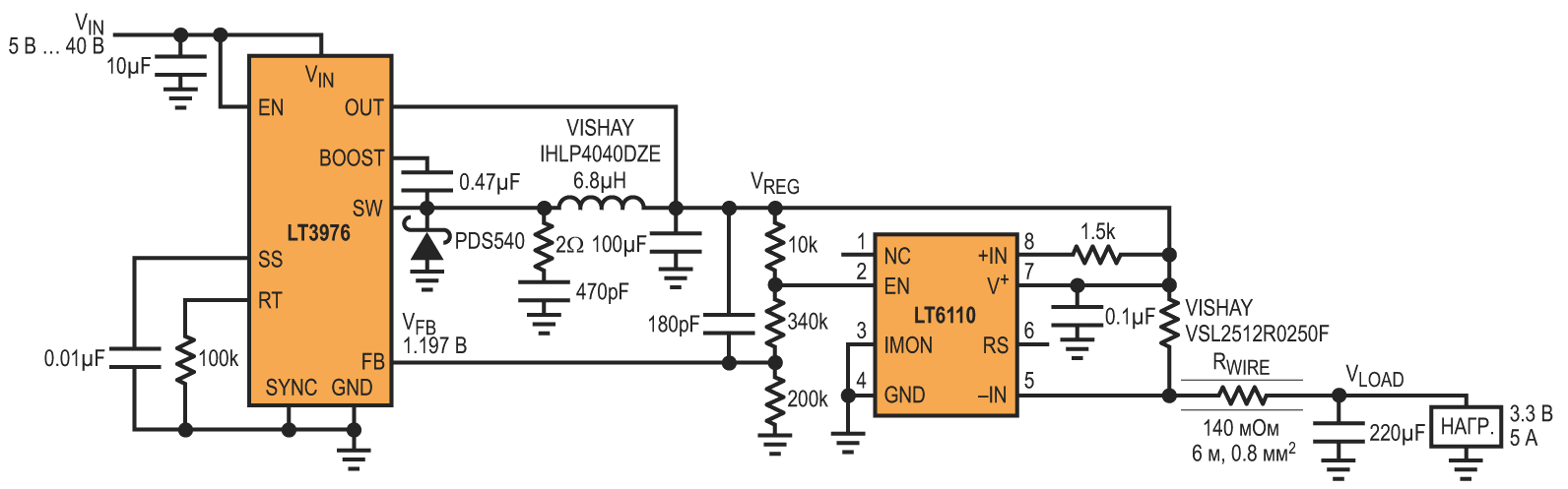

На Рисунке 2 изображена законченная система компенсации падения напряжения на проводах, состоящая из понижающего преобразователя 3.3 В/5 А и микросхемы LT6110, регулирующая напряжение на удаленной нагрузке, подключенной проводом длиной 6 м и сечением 0.82 мм2. Большой выходной ток регулятора (5 А) вынуждает использовать внешний токоизмерительный резистор RSENSE.
Рисунок 2. Пример регулирования сильноточной удаленной нагрузки:
понижающий преобразователь 3.3 В/5 А с компенсатором
падения напряжения линии LT6110.
Максимальный ток ILOAD, равный 5 А, протекая через провод сопротивлением 140 мОм и резистор RSENSE сопротивлением 25 мОм, создает падение напряжения 825 мВ. Для стабилизации напряжения нагрузки VLOAD в диапазоне токов нагрузки 0 A ≤ ILOAD ≤ 5 A произведение IIOUT×RFA должно равняться 825 мВ. Тут возможны два подхода: задаться током IIOUT и рассчитать сопротивление резистора RFA, или, выбрав большие сопротивления резисторов обратной связи, чтобы ток через них был минимальным, рассчитать сопротивление RIN, при котором IIOUT будет иметь требуемое значение. В типичном случае IIOUT выбирают равным 100 мкА, при этом ошибка IIOUT в диапазоне от 30 мкА до 300 мкА не превышает 1%. В схеме на Рисунке 2 ток в цепи обратной связи равен 6 мкА (VFB/200 кОм), RFA = 10 кОм, а значение сопротивления RIN рассчитывается таким, чтобы IIOUT×RFA = 825 мВ.

для RFA = 10 кОм, RSENSE = 25 мОм и RWIRE = 140 мОм получаем RIN = 1.5 кОм.
Без компенсации падения на проводах изменение ΔVLOAD напряжения на нагрузке составляло бы 700 мВ (5 × 140 мОм), что при выходном напряжении 3.3 В приводило бы к ошибке 21.2%. LT6110 при окружающей температуре 25 °C уменьшает ΔVLOAD до 50 мВ, что соответствует ошибке в 1.5%. Таким образом, качество регулирования улучшается на порядок.
