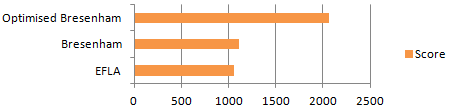

Изначально в первой версии программного драйвера использовался экстремально быстрый алгоритм прорисовки линий EFLA (Extremely Fast Line Drawing Algorithm). Алгоритм демонстрировал хорошие результаты, и потому не предпринимались какие-либо попытки оптимизации. Однако, как выяснилось позже, алгоритм EFLA оптимален лишь для микроконтроллеров, не поддерживающих инструкцию деления, и было бы лучше, вероятно, применить классический алгоритм Брезенхэма (Bresenham). Автор реализовал алгоритм Брезенхэма с использованием примера кода из англоязычной Википедии (глава Simplification, упрощенный код).
Разработанный демонстрационный код для рисования псевдослучайных линий выполняется в течение фиксированного интервала времени (5 секунд). При использовании дисплея на контроллере ILI9325 в режиме 64 тыс. цветов, портретной ориентации и алгоритма EFLA за 5 секунд прорисовываются 1055 линий. При тех же условиях, но с использованием алгоритма Брезенхэма, количество линий увеличилось до 1110.
Алгоритма Брезенхэма выполняется немного быстрее. Ненамного, но этого достаточно, чтобы задуматься о дополнительной оптимизации кода для библиотеки графических функций. При оптимизации мы должны учитывать несколько основных фактов:
  1. Все пиксели в одной линии имеют одинаковый цвет.
  2. TFT панель предусматривает «оконный» режим работы с автоматическим инкрементом по оси X.
  3. TFT панель допускает независимое изменение позиции по оси X и Y.
Результирующий оптимизированный код с комментариями автора (англ.) представлен в Листинге 2.
Отметим несколько важных моментов. На этапе инициализации мы устанавливаем окно, которое простирается до нижней правой точки TFT панели. Это означает, что в случае, когда необходимо записать одновременно два пикселя по горизонтали, мы можем не использовать операцию перемещения курсора, TFT панель сделает это автоматически. Когда необходимо переместить курсор, мы аккуратно перемещаемся только в требуемом горизонтальном или вертикальном направлении.
Выполнение демонстрационного приложения рисования псевдослучайных линий с такой оптимизацией завершилось результатом в 2060 линий, что говорит о повышении производительности на 85% (Рисунок 11).
Рисунок 11. Сравнение средней скорости рисования псевдослучайных линий с использованием различных алгоритмов.

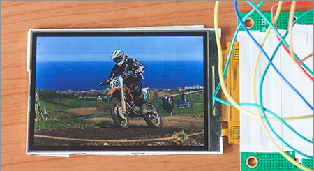

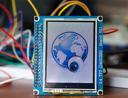

Дисплеи на контроллере ILI9325
ILI9325 – очень распространенный QVGA контроллер, на нем выполняется большинство TFT панелей, представленных на рынке, включая и те, которые устанавливаются на микроконтроллерные отладочные платы (Рисунок 12).
TFT панель на контроллере ILI9325.
Рисунок 12. TFT панель на контроллере ILI9325.
Наш программный драйвер обеспечивает поддержку портретного и альбомного режима с 16-битной глубиной цвета (64 тыс. цветов). Функция аппаратной прокрутки изображения поддерживается в обеих ориентациях. Для использования драйвера необходимо в своем проекте подключить заголовочный файл:

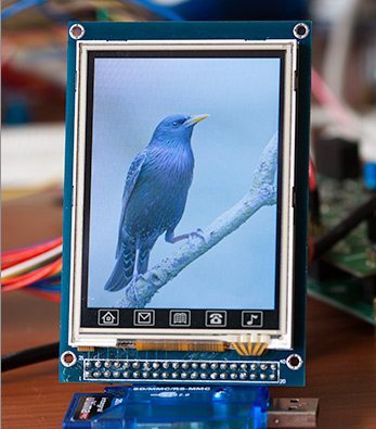

Дисплеи на контроллере ILI9327
Контроллер ILI9327 поддерживает разрешение 432×240 точек, и дисплеи на нем менее распространены (Рисунок 13). Автор использовал панель с разрешением 400×240, 32 пикселя сам драйвер делает невидимыми, другими словами, вы можете их записывать, но на экране ничего не отобразится. Эта особенность обходится в драйвере с помощью класса, выступающего в качестве параметра для драйвера.
TFT панель на контроллере ILI9327.
Рисунок 13. TFT панель с разрешением 400×240 точек на контроллере ILI9327.
Также обеспечивается поддержка двух режимов доступа, двух режимов ориентации с 16-битной глубиной цвета и аппаратная прокрутка. Для использования драйвера необходимо включить заголовочный файл:

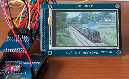

Дисплеи на контроллере ILI9481
ILI9481 – малораспространенный HVGA контроллер, поддерживающий разрешение 480×320, интересен, прежде всего, с точки зрения работы драйвера с графикой большего разрешения (Рисунок 14).
TFT панель на контроллере ILI9481.
Рисунок 14. TFT панель с разрешением 480×320 точек на контроллере ILI9481.
#include "Generic16BitILI9481.h"
Далее выбираем один из доступных режимов работы:
typedef ILI9481_Landscape_64K_Gpio16Latch TftPanel;  //typedef ILI9481_Portrait_64K_Gpio16Latch TftPanel;  //typedef ILI9481_Landscape_64K_Xmem16 TftPanel;  //typedef ILI9481_Portrait_64K_Xmem16 TftPanel;  //TftPanel *tft=new TftPanel;
Несмотря на высокое разрешение, операции, которые интенсивно используют оптимизированный алгоритм, например очистка экрана и градиентная заливка, выполняются чрезвычайно быстро, о чем свидетельствует демонстрационное видео ниже.
