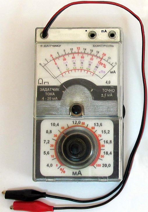

На фото слева (Рисунок 1): так выглядит Задатчик тока 4-20 мА, описанный в моей предыдущей статье, после нескольких лет эксплуатации; а на фото справа (Рисунок 2) новая разработка: Задатчик – измеритель – масштабатор тока 4-20 мА перед началом опытной эксплуатации.
Рисунок 1. Рисунок 2.

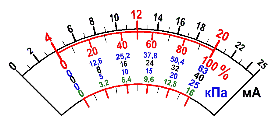

И хотя перерасчет (масштабирование) значений тока в цифровое значение физического параметра несложен, – в пределах четырех арифметических действий, – но в «в уме» его сделать трудно. Поэтому на практике обычно ограничиваются оценкой «на глазок» или, в лучшем случае, используют какие-то таблицы. Шкала стрелочного индикатора, предложенная для Задатчика тока 4-20 мА (Рисунок 3), эту проблему решала лишь частично. Очевидно, что цифровой индикатор предпочтительнее.
Шкала стрелочного индикатора Задатчика тока 4-20 мА
Рисунок 3. Шкала стрелочного индикатора Задатчика тока 4-20 мА.

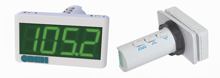

На рынке оборудования предлагается достаточно большое количество разнообразных моделей приборов, предназначенных для измерения и наладки средств автоматизации. Я остановлюсь лишь на сравнительно недавно появившемся Измерителе токовой петли ИТП-11 [3]. (Рисунок 4).
Внешний вид ИТП-11
Рисунок 4. Внешний вид ИТП-11 – http://www.owen.ru/catalog/47630385.
Прибор ИТП-11 предназначен для измерения и индикации физических величин, преобразованных в унифицированный сигнал постоянного тока от 4 до 20 мА. Прибор содержит аналого-цифровой преобразователь (АЦП) для оцифровки измеренного сигнала в токовой петле. Оцифрованный сигнал поступает в микроконтроллер (МК), где осуществляется цифровая фильтрация сигнала, а также коррекция и масштабирование. Полученное значение сигнала выводится на цифровой индикатор. Питание измерителя от токовой петли (2-проводная схема подключения, падение напряжения не более 7 В). Монтажная часть прибора имеет форму и габариты стандартной сигнализационной лампы.
