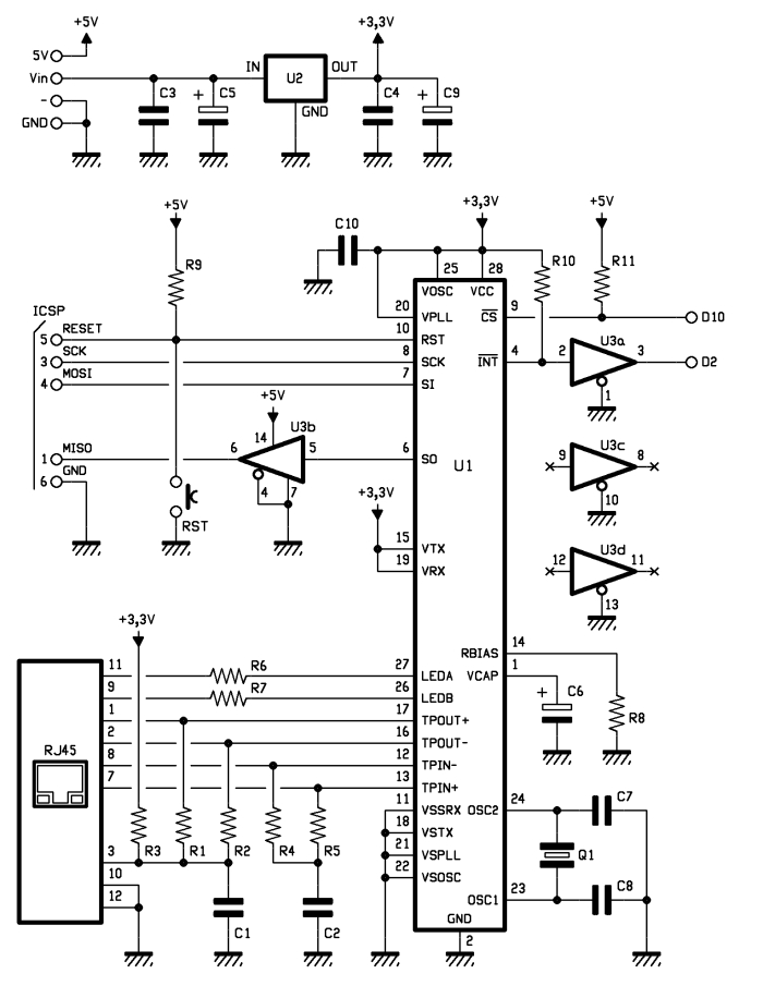

Принципиальная схема Ethernet платы расширения для Arduino
Принципиальная схема Ethernet платы расширения Arduino

Основным элементом схемы является контроллер Ethernet ENC28J60 компании Microchip, который подключается к Arduino и преобразует данные в соответствии с протоколом Ethernet. В микросхему интегрирован MAC контроллер, двухпортовый буфер памяти приема/передачи на 8 КБайт и буфер FIFO, управляемый на аппаратном уровне и позволяющий программировать ретрансляцию данных в случае конфликтов.

На схеме мы видим, что помимо контроллера Ethernet имеется стандартный коннектор RJ45 с интегрированными светодиодами, элементами фильтра и линейным трансформатором, а также преобразователь уровней напряжения для SPI интерфейса, по которому осуществляется коммуникация между Ethernet-контроллером и Arduino.
Линия MISO является выходом данных ведомого устройства и входом Arduino, линия MOSI – наоборот; по линии SCK передается тактовый сигнал интерфейса SPI и линия Reset – сигнал сброса, к которой также подключена кнопка для ручного сброса контроллера, если это необходимо. Цифровые линии D10 и D2 платы Arduino используются cоответственно для подачи сигнала выбора кристалла (Chip Select) и чтения выхода INT контроллера Ethernet. Элемент U3B микросхемы 74HC125 используется для преобразования уровня напряжения, т.к. Ethernet контроллер питается от регулятора напряжения 3.3 В, а плата Arduino имеет напряжение питания 5 В.

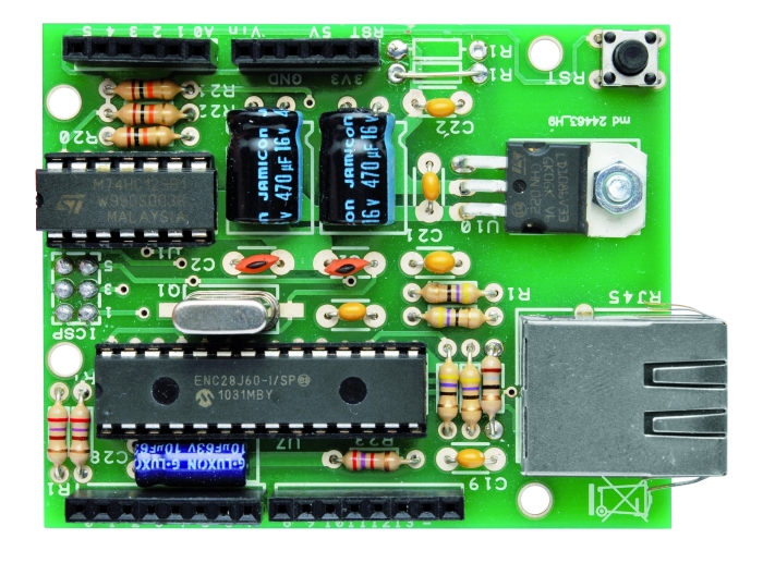

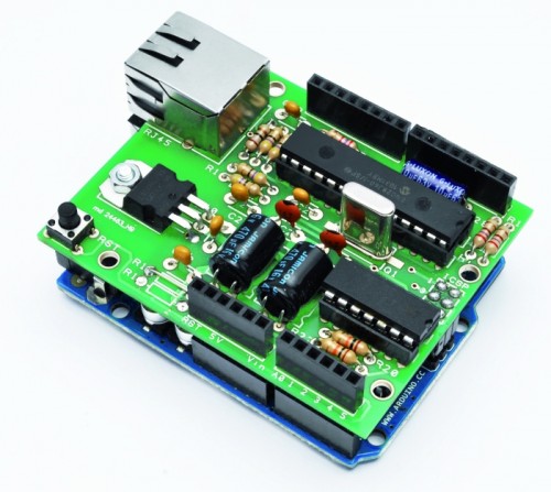

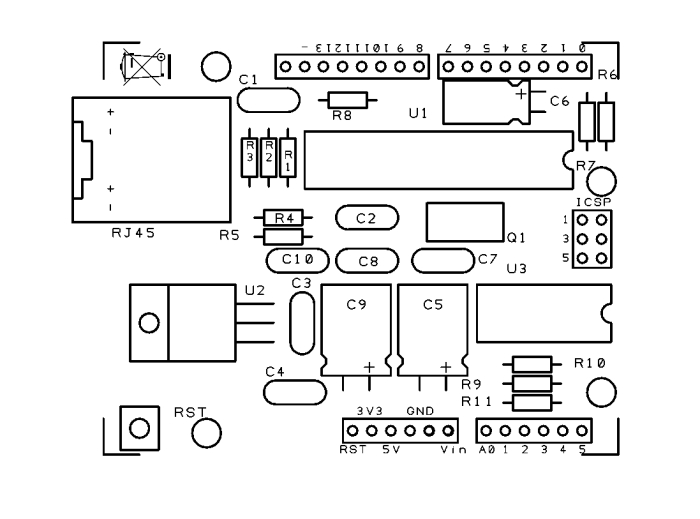

Ethernet плата расширения Arduino: Расположение элементов на печатной плате
Нажмите для увеличения
Внешний вид Ethernet платы расширения Arduino
Контроллер Ethernet работает с тактовой частотой 25 МГц, определяемой кварцевым резонатором Q1, который подключен к выводам 23 и 24. Конденсатор, подключенный к выводу VCAP, фильтрует выходное напряжение (2.5 В) встроенного в контролер регулятора для внутренних цепей, он должен быть с низким ESR.
Питание на плату расширения подается с платы Arduino: стабилизированные 5 В для питания микросхемы 74HC125 и для подтягивающих резисторов по линии Reset и Chip Select, а также напряжение Vin, которое подается на регулятор напряжения 3.3 В серии LD1086-V33 для питания Ethernet контроллера и схемы, встроенной в коннектор RJ45.
Список использованных компонентов
Обозначение
в схеме
Номинал, маркировка
R1, R2, R4, R5
47 Ом
R3
18 Ом
R6, R7
270 Ом
R8
2.7 кОм
R9, R10, R11
10 кОм
C1, C2, C3, C4, C10
100 нФ
C5, C9
470 мкФ 16 В
C6
10 мкФ 63 В
C7, C8
15 пФ
U1
ENC28J60
U2
LD1086-V33
U3
74HC125
RST
Кнопка сброса
Q1
Кварцевый резонатор 25 МГц
RJ45
Коннектор RJ45EM со встроенным
трансформатором и светодиодами
Дополнительно используются сокеты для установки микросхем и стандартные коннекторы для подключения к плате Arduino.
