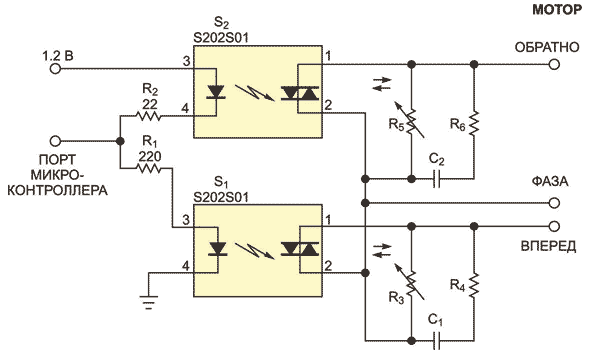

Рисунок 2. Схема управления МОП реле проще, поскольку практически любые порты микроконтроллеров могут напрямую включать светодиоды.
Схема для управления МОП реле получается проще, поскольку светодиоды можно подключить прямо к выходу практически любого микроконтроллера (Рисунок 2). Логическая «1» включает светодиод реле S1, а логический «0» – S2, открывая соответствующие выходные симисторы. Когда порт переходит в высокоимпедансное состояние, оба светодиода выключаются, поскольку постоянное напряжение 1.2 В меньше суммы пороговых напряжений двух светодиодов. Варисторы R3, R5 и демпфирующая цепь C1, R4, C2, R6 служат для защиты МОП реле. Параметры этих элементов выбирают в соответствии с нагрузкой.
