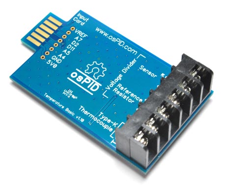

Платы ввода
Разработано несколько вариантов плат ввода, каждый из которых ориентирован на сбор данных определенного типа (или нескольких типов). Мы остановимся на самой первой разработке – плате ввода данных от термистора и термопары K-типа (Рисунок 6).
 osPID - ПИД-контроллер с открытым исходным кодом
Рисунок 6. Базовая плата ввода для измерения температуры с помощью термистора или термопары K-типа.

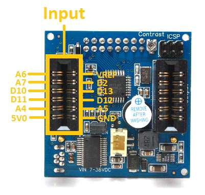

Плата ввода соединяется с основной платой через разъем, схема расположения выводов которого показана на Рисунке 7.
Рисунок 7. Схема расположения выводов и сигналы разъема на основной плате ПИД-контроллера для подключения плат ввода.

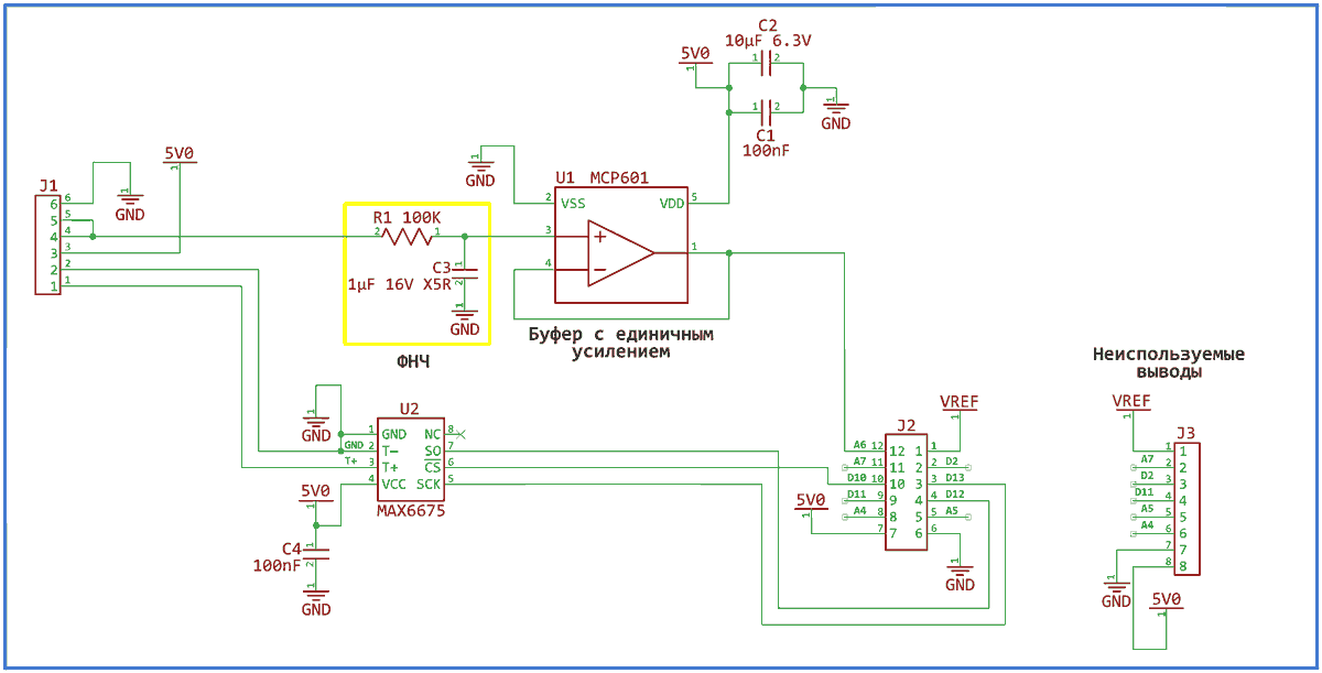

Принципиальная схема базовой платы ввода для измерения температуры изображена на Рисунке 8.
Основные характеристики платы ввода/вывода:
  • Входной порт для подключения термистора:
    • К порту дополнительно подключается эталонный резистор с таким же номиналом сопротивления, как у используемого термистора. Допустимое отклонение сопротивления этого резистора должно быть, по крайней мере, не хуже, чем у термистора. Такое решение придает ПИД-контроллеру бóльшую гибкость.
    • Возможно использование этого же порта для подключения датчиков, выходной сигналы которых представлены напряжением (фоторезисторы, потенциометры и пр.);
  • Входной порт для подключения термопары К-типа:
    • используется преобразователь сигнала термопары в цифровой сигнал MAX6675ISA:
      • автоматическое определение подключения термопары,
      • диапазон измерения температуры от 0 до +1024 °С.

В зависимости от требований приложения и желаемой точности измерения, пользователь может выбрать, какой порт будет использоваться для ввода данных в систему. Это можно сделать с помощью пользовательского интерфейса программы для ПК. Кроме того, возможно использования одновременно двух входных портов, однако в этом случае придется внести коррективы в программу микроконтроллера.

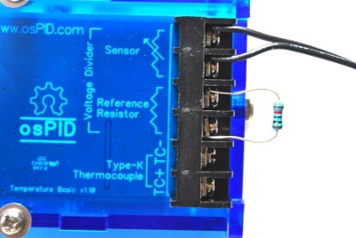

Подключение термистора к входному порту платы ввода
Термистор, как неполярный прибор, подключается к двум верхним контактам платы ввода, обозначенным «Sensor». Эталонный резистор, с параметрами указанными выше, подключается к двум следующим контактам (обозначены как «Reference Resistor»). Выводы эталонного резистора должны быть короткими, насколько это возможно (Рисунок 9).
Рисунок 9. Подключение термистора и эталонного резистора к базовой плате ввода для измерения температуры.

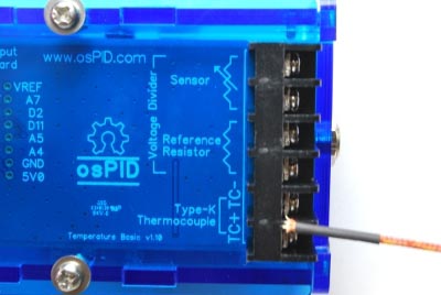

Подключение термопары к входному порту платы ввода
При подключении термопары к ПИД-контроллеру следует учитывать полярность ее выводов. Кроме того, термопара должны быть именно K-типа. Для термопары используются контакты 5 («TC–») и 6 («TC+») платы ввода (Рисунок 10).
Рисунок 10. Подключение термопары K-типа к плате ввода ПИД-контроллера.

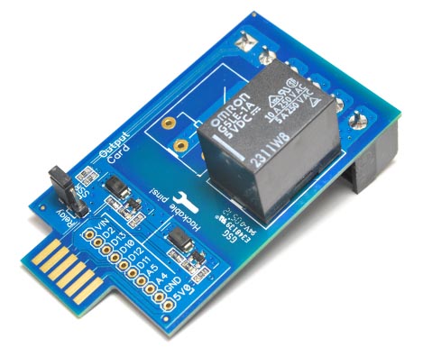

Платы вывода
Платы вывода предназначены для реализации обратной связи ПИД-контроллера с системой. Первой была разработана плата, содержащая два электромеханических реле и один цифровой выход, предназначенный для управления внешним твердотельным реле (Рисунок 11).
Рисунок 11. Внешний вид паты вывода с установленным реле.

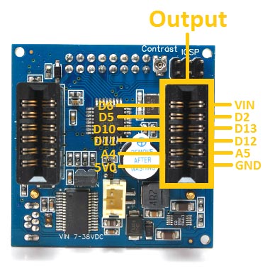

Платы вывода подключается во второй разъем основной платы (Рисунок 12).
Рисунок 12. Схема расположения выводов и сигналы разъема на основной плате ПИД-контроллера для подключения плат вывода.

Основные характеристики платы вывода:
  • два однополюсных нормально разомкнутых реле с коммутируемым током до 10 А (на плату установлено одно);
  • печатная плата с толщиной фольги 70 мкм;
  • 1 выход для управления внешним твердотельным реле;
  • 3 светодиода индикации состояния (два для реле и один для цифрового выхода).

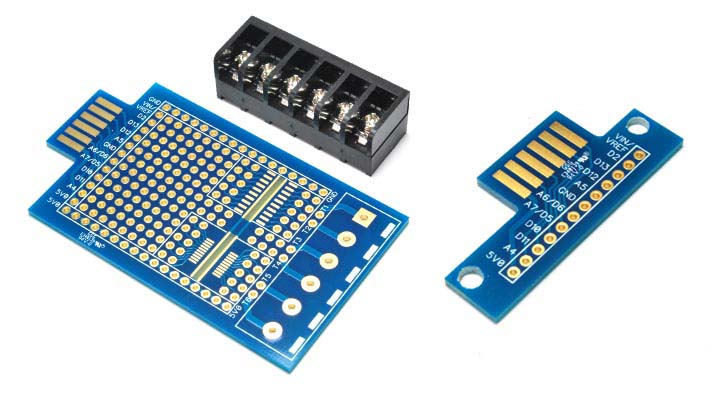

Дополнительные платы
Дополнительные платы могут оказаться полезными при доработке ПИД-контроллера или при его модификации под конкретные нужды приложения. К таким платам относятся плата для макетирования и интерфейсная плата (Рисунок 14). Обе они выполнены в таком же форм-факторе, как и платы ввода/вывода.
Рисунок 14. Плата для макетирования и интерфейсная плата могут использоваться для расширения возможностей ПИД-контроллера.

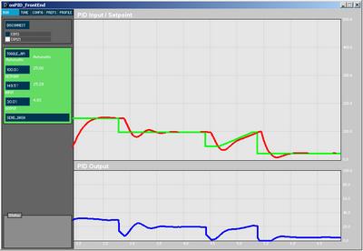

Программное приложение для ПК
Программное обеспечение для ПК написано на языке Processing. Это позволяет производить гибкую настройку ПИД-контроллера или выполнять обработку и анализ полученных данных (Рисунок 15). Для пользователя доступен как исполняемый файл, так и исходные коды приложения. Перед запуском программы необходимо, чтобы ПИД-контроллер был подключен к компьютеру, так как сканирование доступных портов производится при запуске приложения.
Рисунок 15. Вид окна программы для настройки ПИД контроллера.
