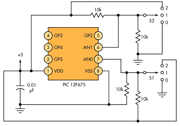

В изображенной на Рисунке 1 схеме троичная логика реализована с использованием двух из имеющихся четырех аналоговых входов микроконтроллера PIC12F675. Однополюсные на два направления (SPDT) переключатели, в зависимости от положения центрального контакта, подают на входы напряжения 0, 2.5 или 5 В.
Рисунок 1. Использование аналого-цифрового преобразователя микроконтроллера для ввода сигналов троичной логики позволяет с помощью двух выводов различать девять различных состояний.
Программа микроконтроллера, считывая эти напряжения, интерпретирует их как троичные «0», «1» или «2». Комбинация всех значений двух входов дает девять различных состояний (см. Таблицу 1).
