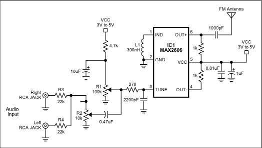

FM передатчик на одной микросхеме
  • IC1: MAX2606
  • L1: 390 нГн
  • Напряжение питания: от 3 до 5 В.
  • Диапазон частот: от 88 до 108 МГц
Простой FM передатчик соединяет вашу домашнюю систему развлечений с портативным радио, которое можно перемещать по дому и по двору. Например, Вы можете проигрывать музыку на CD-чейнджере в гостиной и слушать ее на заднем дворе через портативное радио.
Single Chip FM Transmitter
Надписи на схеме
Audio Input Аудио вход
Right Правый канал
Left Левый канал
RCA JACK Штыревой разъем RCA
FM Antenna УКВ антенна
Микросхема IC1 представляет собой генератор, управляемый напряжением со встроенным варикапомм. Его номинальная частота колебания устанавливается индуктивностью L1, значение которой 390 нГн задает частоту в 100 МГц. Потенциометр R1 позволяет выбирать каналы в FM-диапазоне от 88 до 108 МГц. Выходная мощность равна примерно –21 дБм на нагрузке 50 Ом. (Стандарты большинства стран в диапазоне FM допускают мощность излучения ниже 10 дБм).
Аудио сигналы с левой и правой колонок домашней стерео системы суммируются на резисторах R3 и R4, и ослабляются (по желанию) потенциометром R2. Сигнал с движка R2 выполняет функцию регулятора громкости, модулируя несущую частоту. Сигнал выше 60 мВ вносит искажения, поэтому, начиная с этого уровня, звук ослабляться подстроечным резисторм.
При отсутствии стандартной FM антенны подойдет отрезок любого провода длинной 75 см (30 дюймов). Для лучшего приема он должен быть размещен параллельно с приемной антенной. Микросхема работает при напряжении питания от 3 до 5 В, но для минимизации дрейфа частоты и шумов это напряжение нужно стабилизировать.

  • Всё прекрасно, но где-ж блин её взять?
  • Где взять? Да хотябы здесь..[url]http://www.ebay.com/sch/i.html?_from=R40&_trksid=p5197.m570.l1313&_nkw=MAX2606&_sacat=See-All-Categories[/url]
  • Опять же возвращаюсь к вопросу как изготовить катушку - готовых в наших магазинах нет
  • благодарю.
  • только моно режим. использую готовые блоки из неисправных автомобильных фм модуляторов. намного дещевле и функциональней
  • Аналогичное устройство элементарно делается на двух 315 транзисторах и одной пальчиковой батарейке (или аккумуляторе). При работе от аккумулятора удавалось радиус действия до 100 метров раскочегарить. Всё устройство вместе с аккумулятором, влазит в спичечный коробок (ещё и место остаётся). У меня до сих пор где-то валяется такая конструкция, только там электретный микрофон подключен. Ну, а подать на вход передатчика вместо микрофона можно всё, что понравится. В 90-ые экзамены сдавали по такому радиоустройству, тогда FM приёмники только-только получили широкое распространение.
  • Возьми провод 0,5мм и намотай 10 витков на корпус 5мм, с шагом примерно 0,1мм. И будит 390нГ.:)
